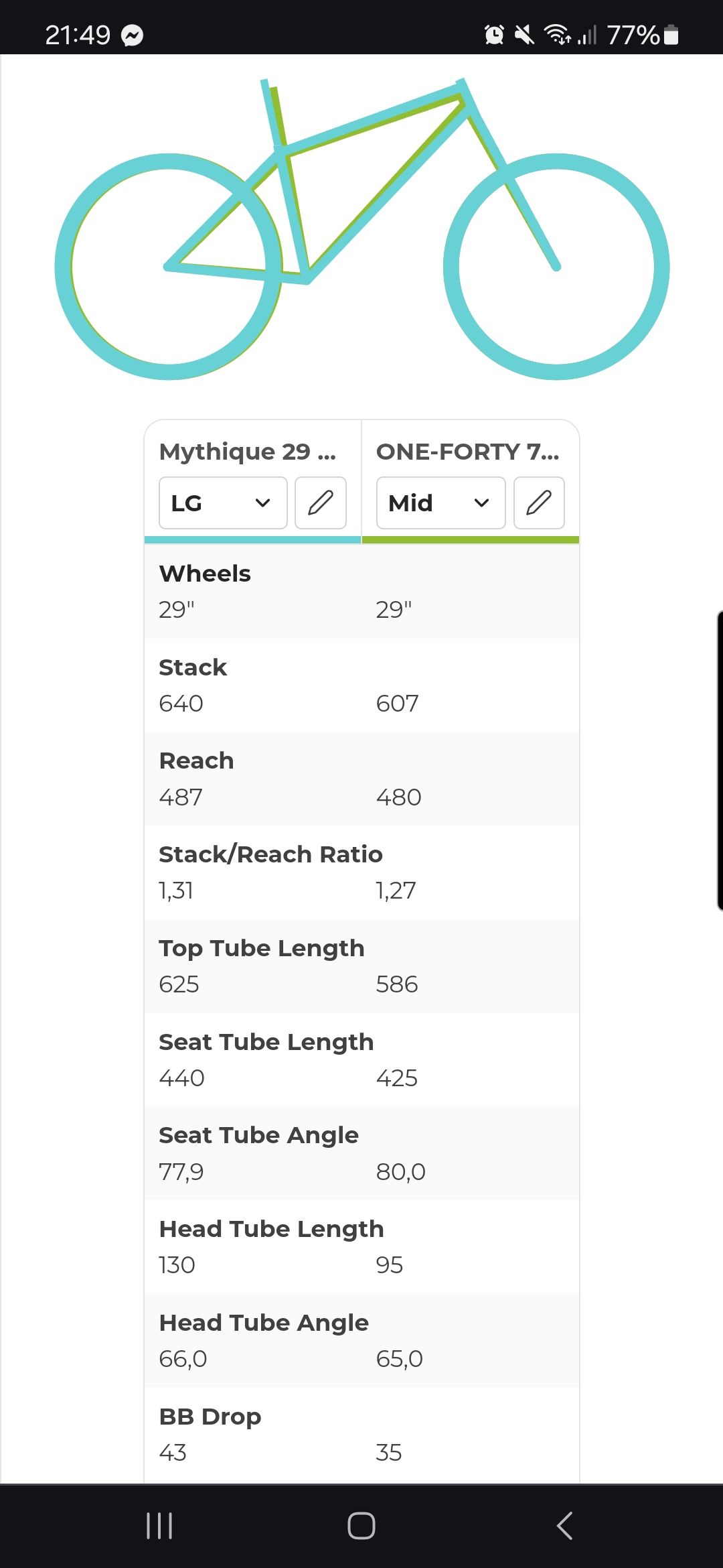

En annan cykel jag har kollat på lite är en merida one-forty där jag enligt deras tabell ska ha en mid. Den är väldigt lik min vitus i large? Brantare sadelstolpe och 7 mm kortare reach samt hjulbas. Är det ens märkbar skillnad? Antar att meridan är gjord för lite tuffare körning.

Visa bilaga 685799
Merida är klart mindre. Stack är 33 mm lägre. Om du sätter på 33 mm distanser för att får styret på samma höjd blir effektiva reachen 15 mm kortare.
Fick fel storlek på cykel, hjälp!
Jag tror du kommer att uppleva meridan i M precis lika stor som vitusen i L. Det är väl främst sadelrörsvinkel som är brantare? Du kanske inte kan flytta fram sadeln på Vitusen så det blir samma, men ganska nära borde du komma. Lägre stack kan upplevas som längre då du måste luta kroppen mer framåt för att nå ned till styret.
