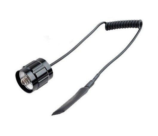

Däremot kan man köpa till en sladdknapp så att on/off sitter lämpligt bredvid tummen (så att man enkelt kan blända av).

Sedan går det att köpa till (som jag skrev ovan) en sån här:
