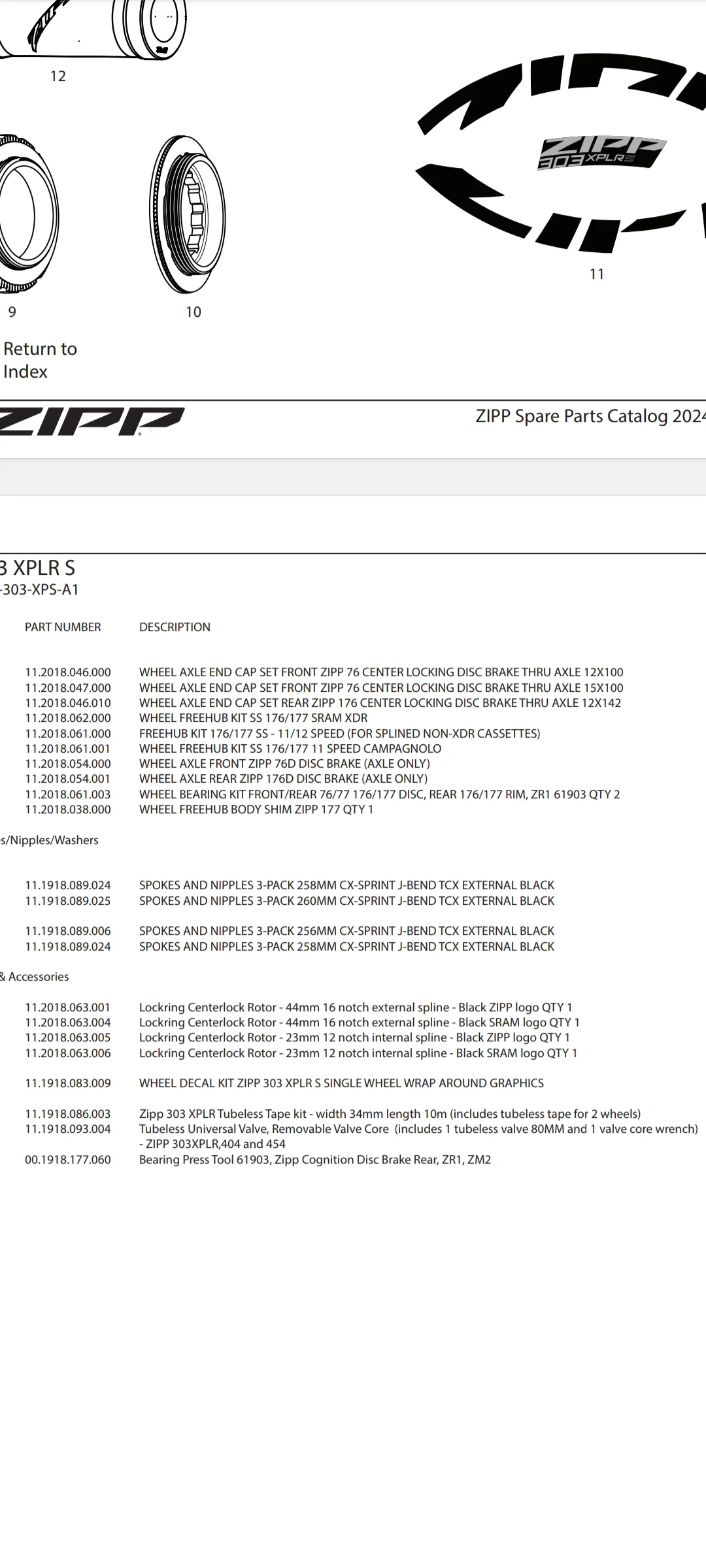

Hej,
Original sitter det HG-body på Zipp XPLR S hjul. Är det möjligt att byta body för 12s microspline och isåfall vad är artnummer/länk till passande body?
Har googlat sönder mig och lyckas inte reda ut det.
Mvh
Tomas
Finns Zipp 303xplr s för 12s microspline?
https://www.sram.com/en/zipp/models/wh-303-xpsw-a1 säger
vilket nog ska tolkas som (endast) XDR eller 11sp HG
Hm, det var ju brutalt tråkigt. Frågade säljaren tre gånger om det funkar och han sa det var samma body. Aja det får väl bli en trettiomilstur för returköp.

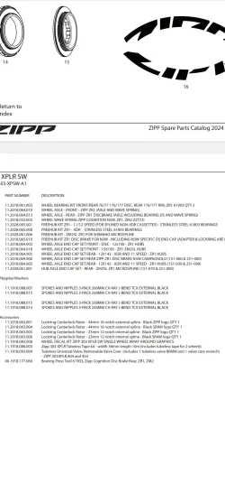

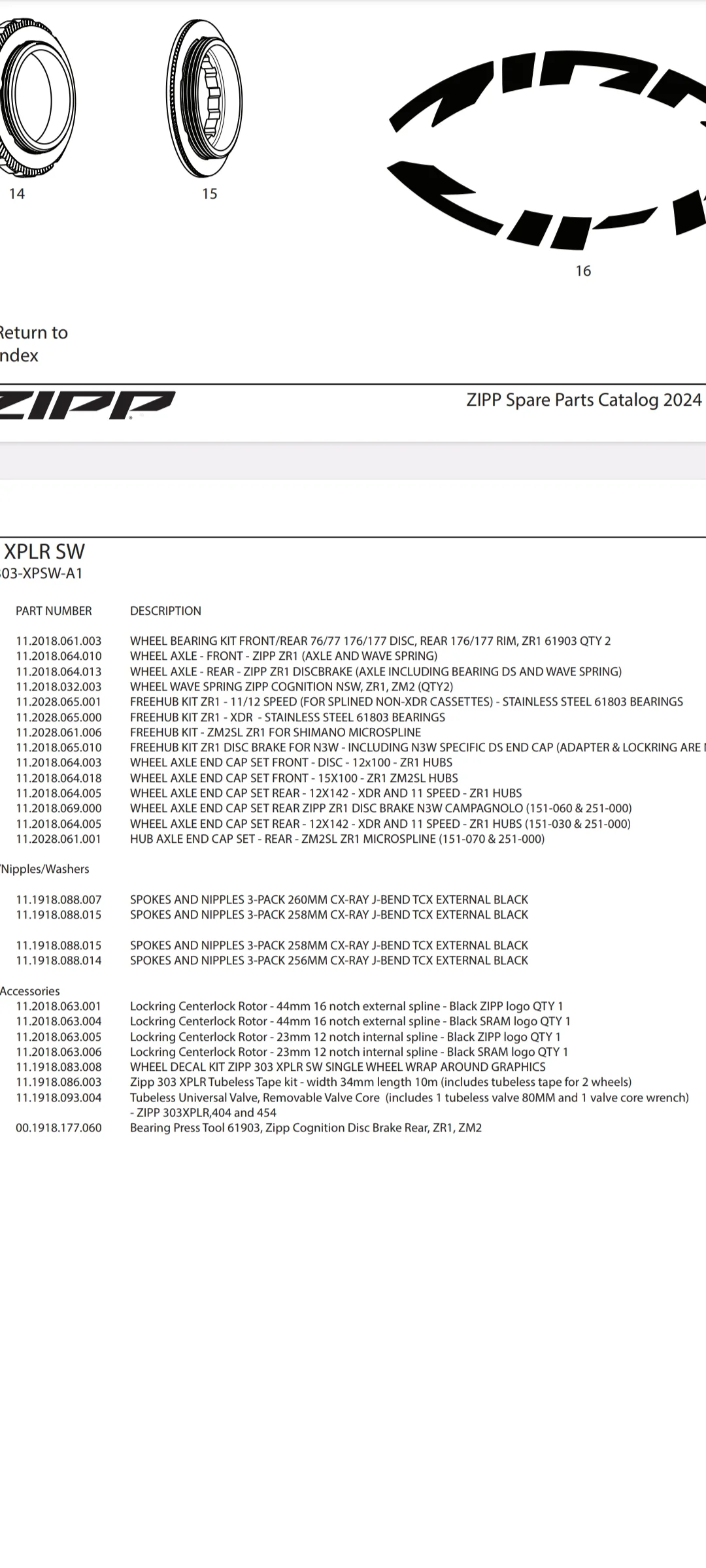

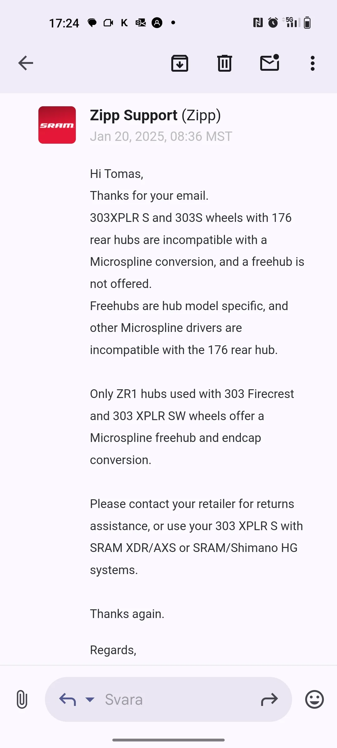

Så alltså: MS finns för SW-hjulet men inte till S. Det vore ju bra om detta klargörs lite tydligare på diverse webshoppar.
Flummigt.
    170.3 KB · Besök: 61
    190.3 KB · Besök: 66
