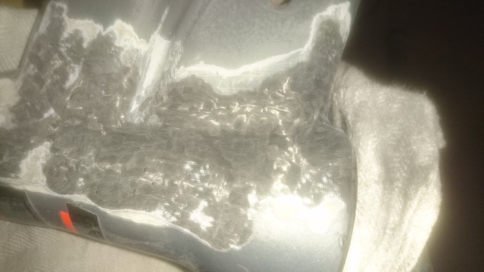

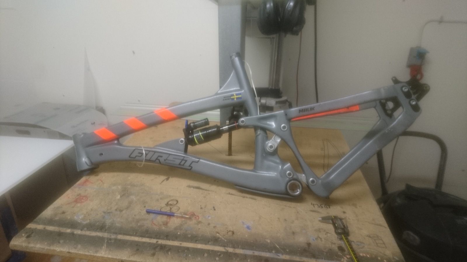

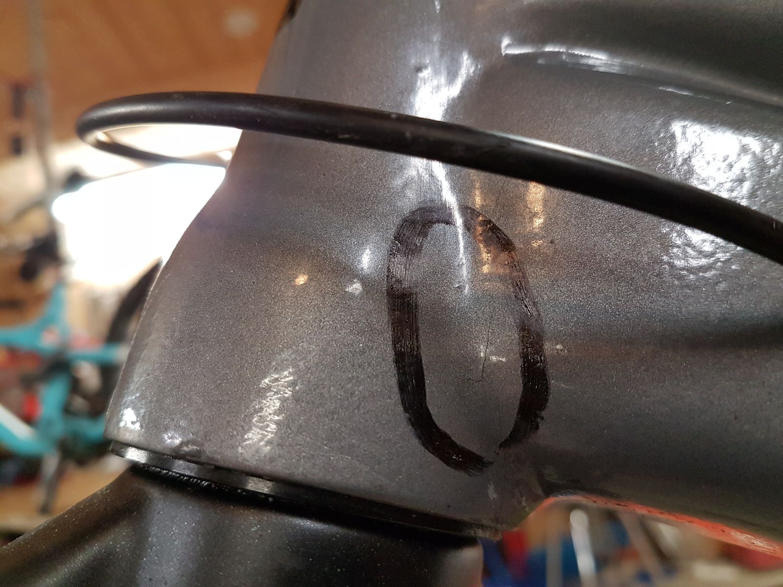

Japp då var det färdig testat för denna gången det mesta har varit positivt dom som testat verkar gilla hojen dock så har den vissat ett par brister inget allvarligt dock

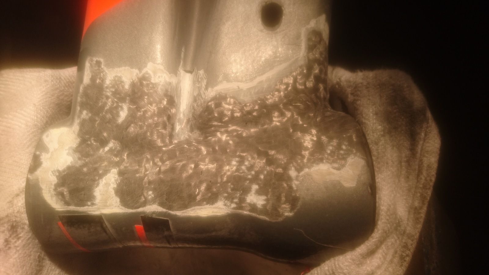

Sprickan runt hyllsan kom direkt inte som någon överraskning faktiskt då jag redan när jag byggde visste att detta kunde bli pga att alu hyllsan till lagret sväller ivärmen när jag bakade ramen och krymper när det kallnar så jag misstänker att det är felet.
Så den får fräsas ur och limmas i igen.

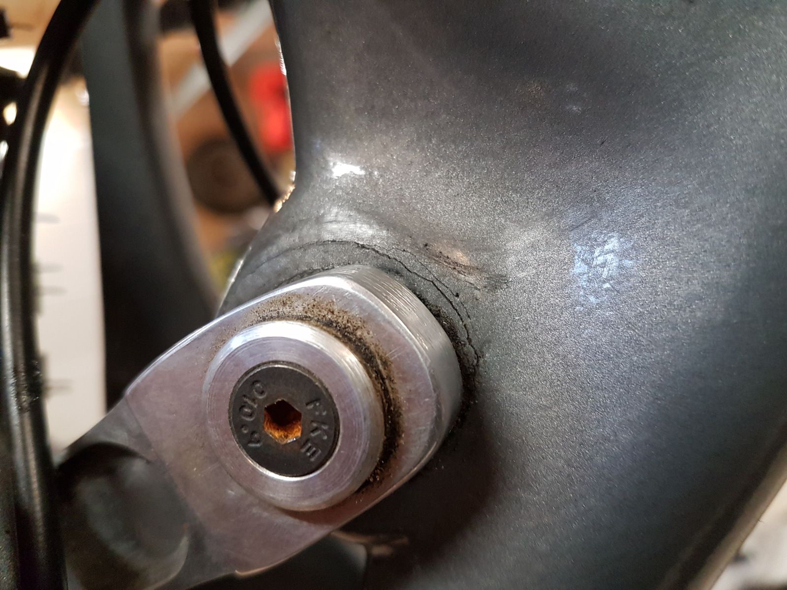

Sprickan vid styrhuvudet får jag kolla på.
Men är ändå grymt nöjd den har ju ändå rullat typ 1 1/2 år.

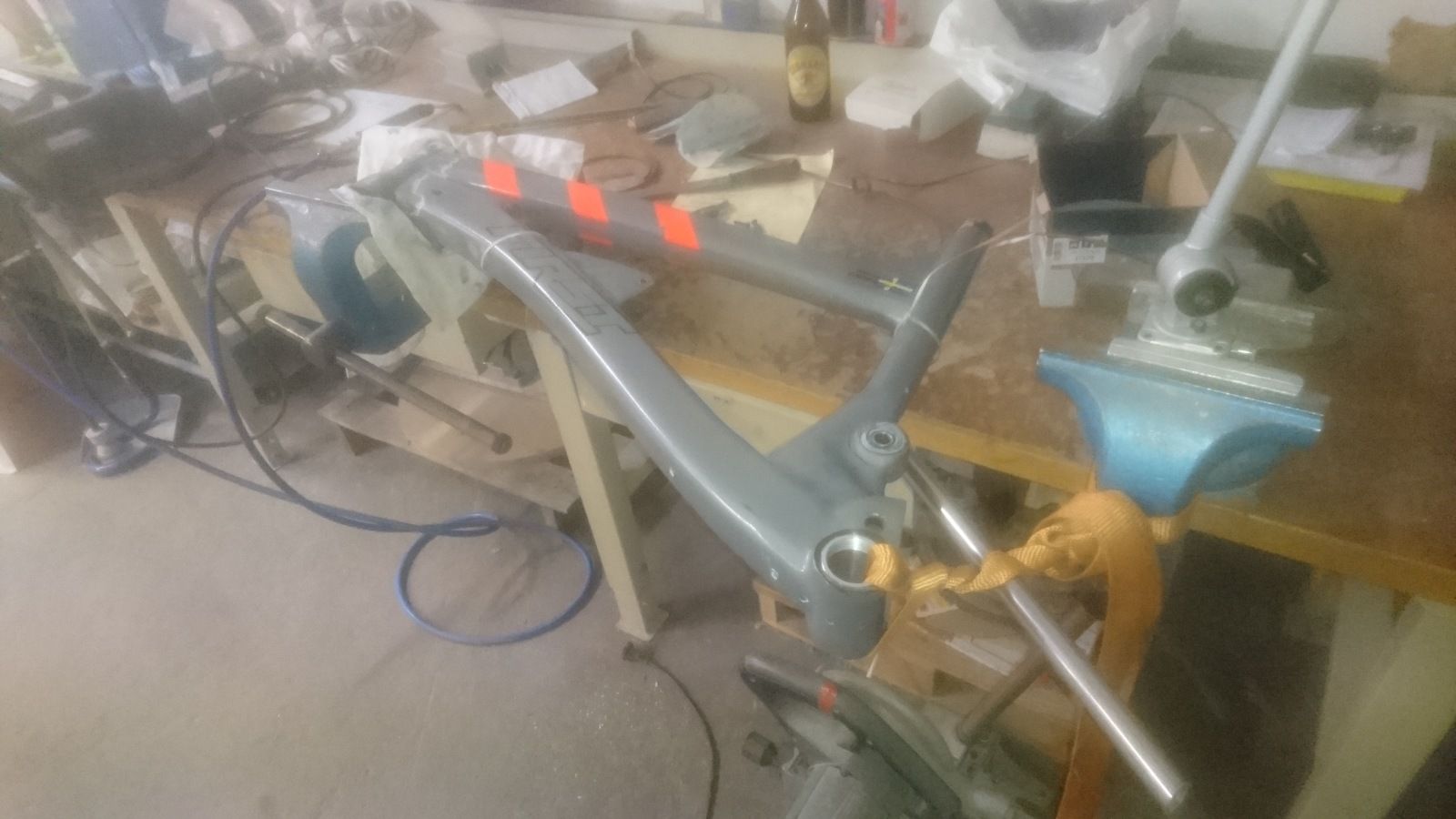

Så nuskall ramen ren slipas och besiktigas sen skall jag fixa i ordning detta samt bygga en ny ram med lärdom i ryggsäcken.
