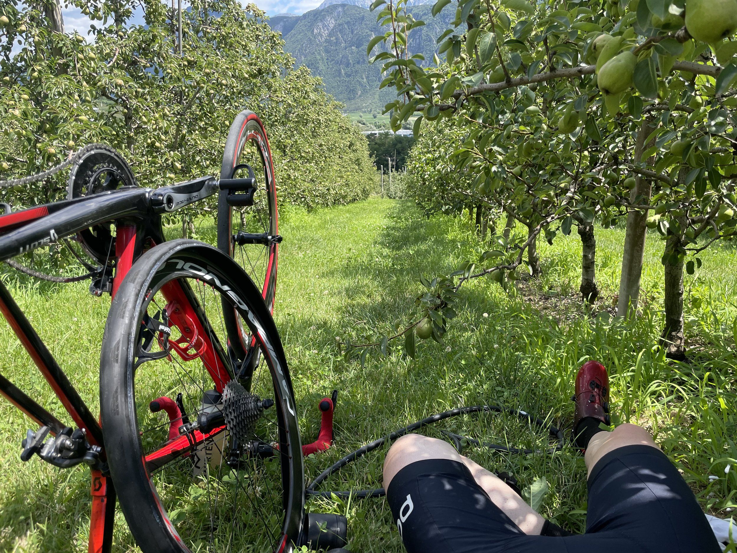

Presenterar härmed det ultimata; upp och ner OCH på gräs. Arbetsposition lätt tillbakalutad i skuggan under ”päronbuskar” i alperna en varm sommardag. Avkopplande och kassaskåpssäkert för cykeln.

Håriga ben?
Jag kommar att sticka hål i ditt däck?
Jag har inte så mycket hår dock. Skapar bara medelsvårt trauma hos puristen. Kombinerar man det med upp och nedvänd cykel, samt däckbyte utan verktyg med blodig tumme så kanske psyket är nära för den rättrogne. I alla fall när strumporna dessutom kan vara av annan färg än vit.
