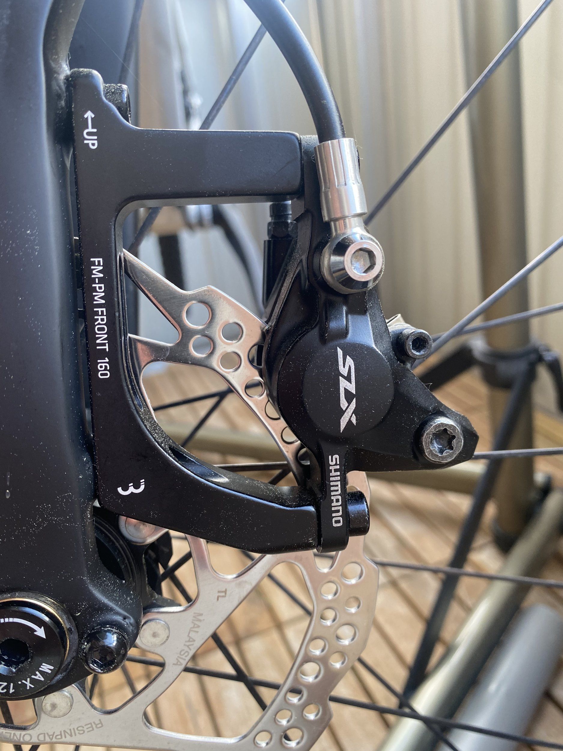

Det är inte så att din gaffel är förberedd för 160 mm flatmount?Visa bilaga 561145
Flat mount gaffel med adapter till 160mm pm, skivan är 160mm men ändå sitter bromsoket alldeles för långt ut. Känner mig lite dum i huvudet, vad är det jag missat?
Ja det var så. Men idag finns det flera tillverkare som kör 160/180 istället för 140/160 eftersom de flesta ändå inte kör 140 skivor. Shimano rekommenderar väl inte ens 140 längre förutom bak i undantagsfallSå kan det kanske vara, jag trodde alla FM var 140 men hittar ingen info om det på sidan jag köpte gaffeln.
Råkade ut för liknande grej på en beggad hoj med 180 mm fram där tidigare ägaren bytt gaffel från en recon till en revelation och inte uppmärksammat att den nyare hade pm för 180 mm och flyttat med adaptern från den gamla gaffeln, den tog inte så bra.
Åter till mitt problem, en 180 mm skiva löste det hela. Så det måste ju vara så att min gaffel vill ha 160 mm fm out of the box alltså som moros var inne på.
