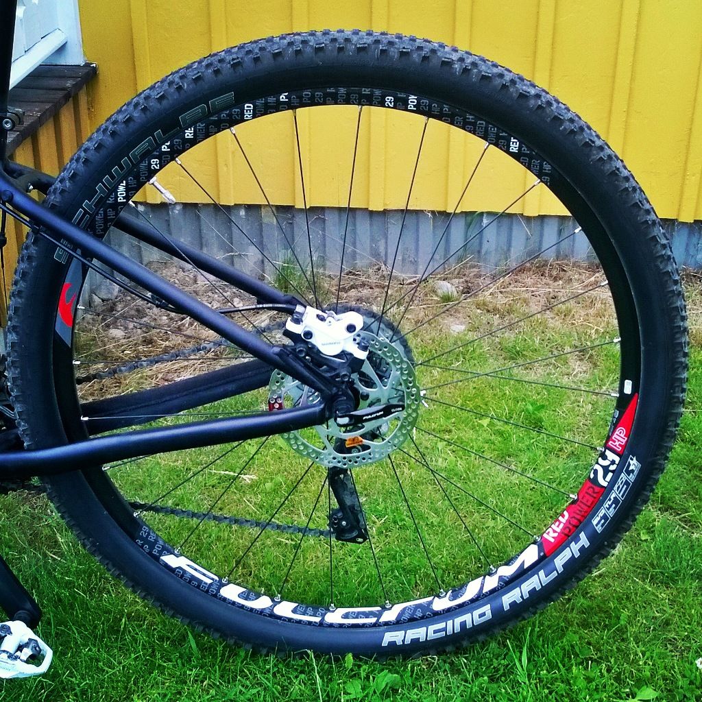

Fulcrum Red Power HP kör jag med. Bra nöjd med dessa!
https://www.bike-components.de/de/Fulcrum/Red-Power-29-HP-Disc-6-Loch-Laufradsatz-p40723/

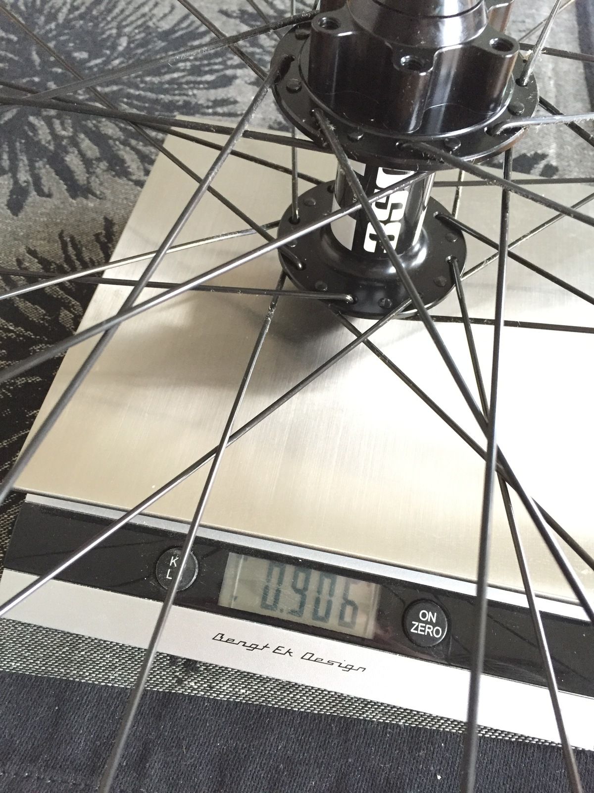

Nu har det nya framhjulet anlänt! Beställde i söndags kväll och fick det utkört av postnord idag, är imponerad av att det gick så fort.
Hade missat att beställa med fälgband, så det fick bli 2 varv eltejp. Kanske inte optimalt, men det funkar för stunden (kör slang).
Väger 906g (inkl. 2 varv eltejp).
Testade att dra åt qr riktigt hårt, hjulet snurrade hur lent och fint som helst. Glappet är nu borta :)
Ska köra Skandisloppet-mtb på söndag, så det får bli det första riktiga testet.
