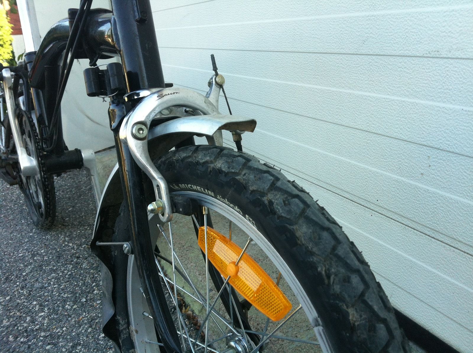

enklast är väl att köpa bredare och bättre däck. michelin diabolo görs till 20 tum, har både bra rull och vintergrepp.
kör det däcket 16 tum på brompton, och har fått slipa ner ytterdobbarna för att få plats i ramen, något som ts också kan fundera på?
finns gott om plats kan man ekra in bredare fälg och få ytterligare fetare känsla

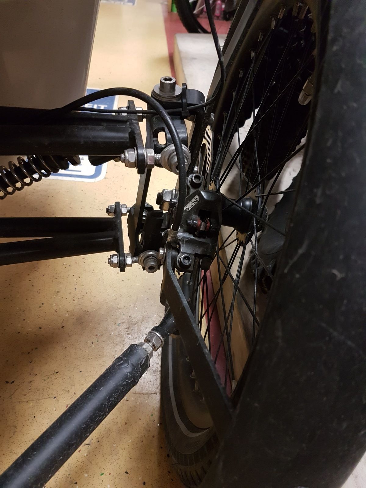

Kanske ska skicka med en bild som visar hur hjulen sitter nu. Det finns ingen möjlighet att klämma in mycket större hjul i den bågen.

Hjulet sitter skruvat i ett rätt tunt och smalt plattjärn med en dimension på skruv klenare än den jag tänkt använda (att det ser ut som dubbla järn är för att det ena är fästet för stänkskärmen).
