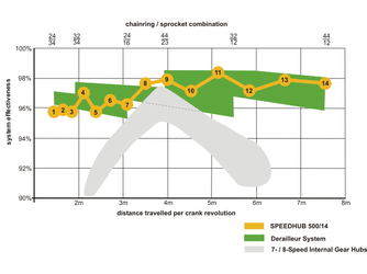

Kontentan av lite mer ambitiösa test brukar väl vara att med rena nya saker så klår kedjeväxeln navet. Men när verkligheten knackar på och allt inte är tops-putsat så blir matchen rätt jämn.
Vad för nav?
låter väl drastiskt att en extern växel och planetväxlat nav ska ligga på samma verkningsgrad bara den externa inte är klinisk ren? Men ser gärna tester som visar det!

Kommer inte ihåg detaljer. Men den här diskussionen brukar dyka upp här då och då. Och kontentan brukar vara att skillnaden i verkligheten är mindre än vad folk tror. Dock inte nonexistant, så klart.

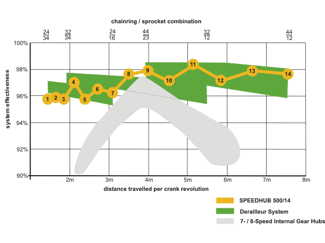

Med Rohloff är det ganska jämnt skägg.
    11.9 KB · Besök: 71

Grafen du postade är väl från rohloff själva, så antagligen från mätningar då det gått några hundra mil så att det är inkört och sen servat.
Mkt möjligt att dom nav jag provade inte var inkörda eller något problem med. Men det upplevdes segt och ineffektivt.
