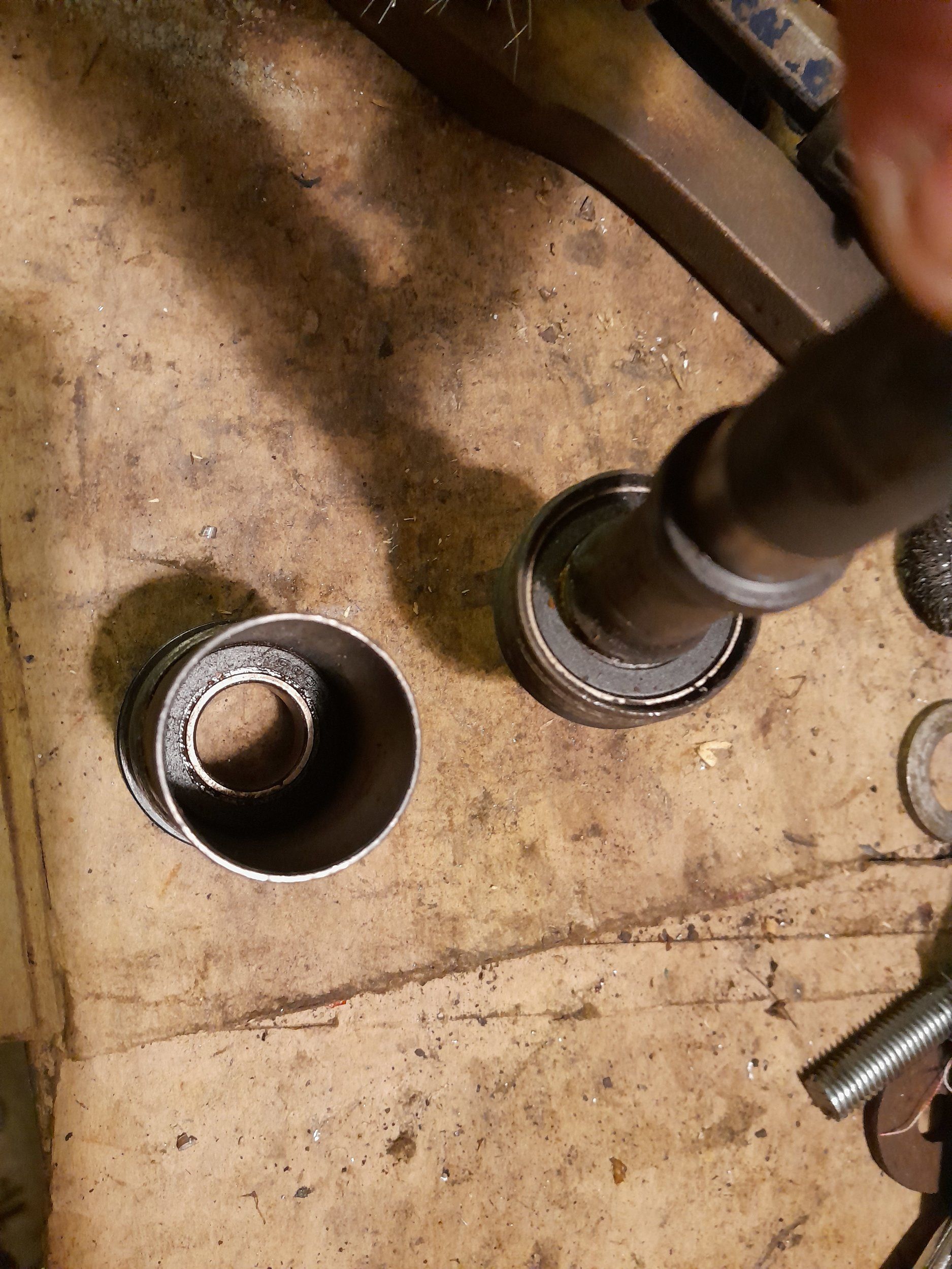

Det första UN300 (det jag tog isär och visade bild på) fick glapp och när jag plockade av vevarna kändes lagret "grusigt", monterade in ett nytt UN300 innan helgen och testade att fylla mellanrummet mellan yttre och inre tätning med fett men sen när jag tryckte in yttre tätning pressades lite av fettet in i lagret och som man kunde känna lite smuts också trots helt nytt och oanvänt lager. Men monterade det ändå och nu efter sjuttio mil är det ett tydligt knak-klick i en position så något är fel.
Hylsan tror jag är plan, den var planad i fabrik och i princip helt plan när jag mätte innan jag monterade första UN300, slipade ändå in att divsidan var plan och vinkelrät mot gängorna på någon hundradels mm när.
Båda lagren funkar ju så normalt hade jag fortsatt cykla om det bara var kortare turer men på längre är det läskigt.
Kvaliteten på lagren lär inte vara den bästa när hela alltet med axel, två lager och yttre skålar med extra tätning kostar 95 kr på Rose inklusive moms. Axeln är dessutom välgjord så lagren är nog där det sparats in.

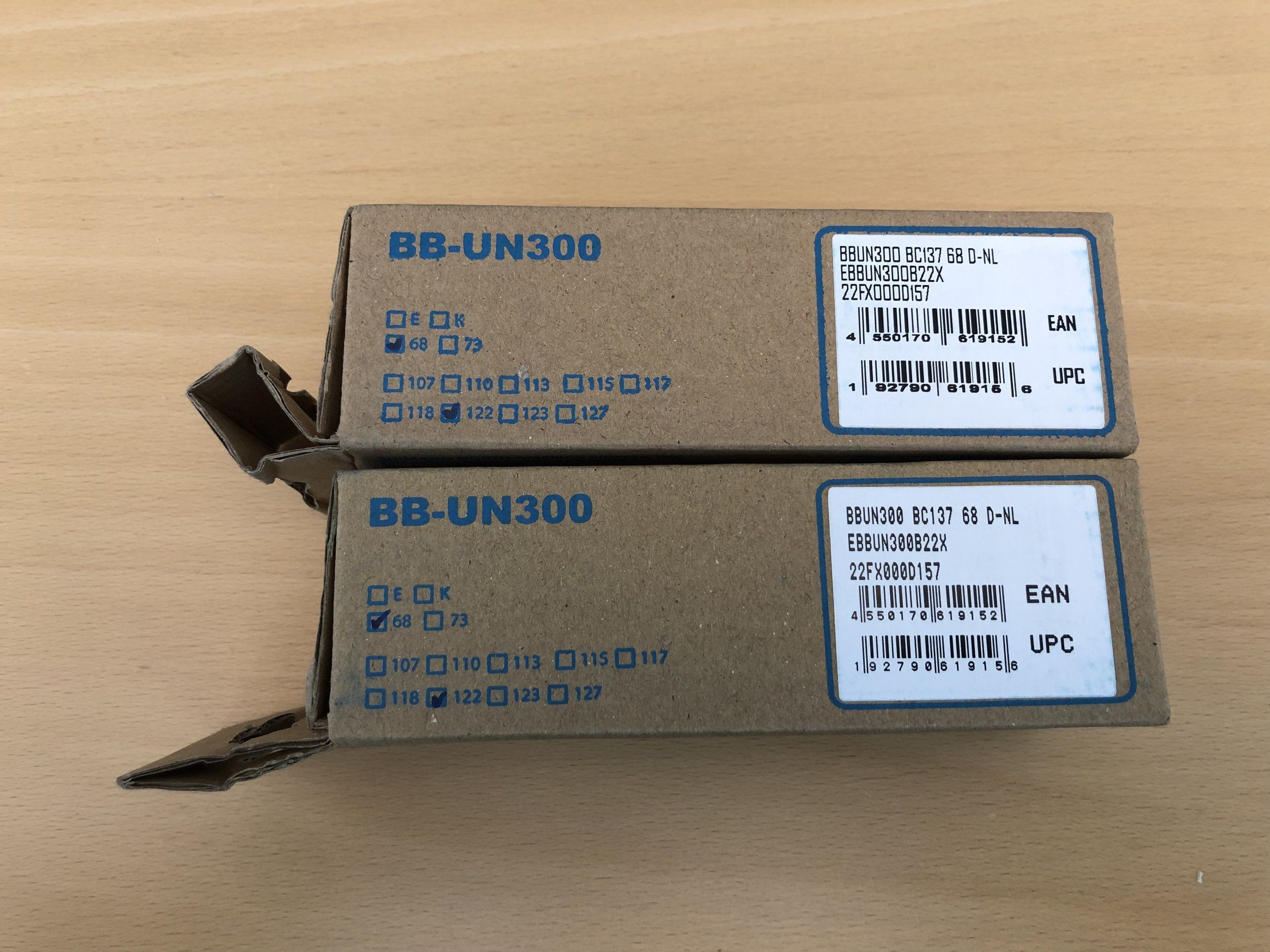

Vevlager kom upp i en annan tråd så tänkte jag kan ge en uppdatering om BB-UN300. Problemet man direkt märker när Shimanos UN300 monteras är att när de yttre skålarna spänns i vevhylsan på ramen så trycks den tunna mellandelen ihop, inte mycket men tillräckligt för att ge en sidokraft som påverkar kullagren och som man kan känna när man roterar axeln utan vevar. För att undvika det polerade jag ned anläggningsytan på axeln för vänstra lagret så att det precis kan glida på axeln men utan glapp.
Glad i hågen trodde jag problemet med den dåliga livslängden var löst men så väl var det inte, efter lite drygt tusen mil vardera för två vevlager togs vevarna av och jag kunde känna att lagren på drivsidan var slut på båda, kanske hade de hållit tusen mil till innan ras men inget jag ville chansa på för de kunde lika gärna rasat på nästa tur.
Hade tanken på att byta ut mot SKF-lager, kostar runt en hundring styck men räknade lite på vilken belastning lagren utsätts för och det är relativt nära gränsen för vad SKFs 61903 klarar. Det finns lager där man skippat kulringen i lagret för att få in fler kulor och därmed klara högre last men jag tröttnade på den dåliga konstruktionen och gav upp spåret att byta ut lagren till bättre.
Lagerstorleken 17x30x7 är samma som på dyra Phil Woods (och flera andra) så det förklarar varför man på forum hittar att även de håller dåligt. Det finns tillverkare som använder något större lager, billiga Neco t.ex., genom en lite tunnare axel men det ger andra problem som att anläggningsytan mot vevarna blir smalare och sämre och inte heller så kul.
Så gick tillbaka till gammaldags med vinkelkontaktlager och lösa skålar, de behöver service då och då men risken för ett totalhaveri är åtminstone mycket mindre.

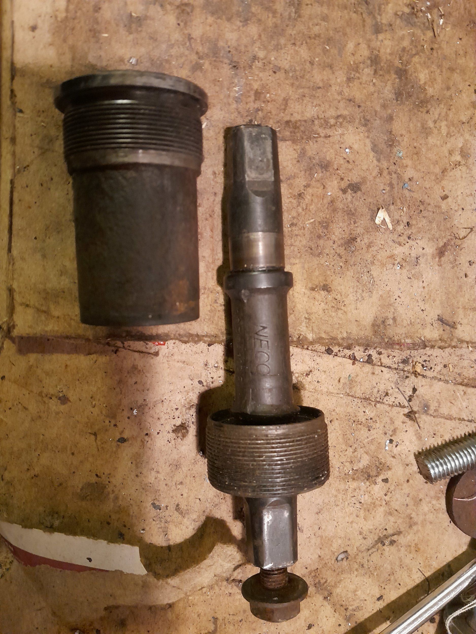

Jag tycker helsmidda Fauber-vevpartier fortfarande har sin plats - på rätt cykel. Har ett sådant på vardags-nyttocykeln, kollade vägmätaren idag under turen in till stan för att handla och den visade precis 1500 mil men vägmätaren är bytt och det är lite mer, vevlagret togs från en annan cykel så det var inte nytt när det monterades . Hängde av kedjan och kände på det och det var helt ok och bör klara många mil till.
Men det är inget "fit and forget" vevlager, jag tar isär, rengör och sen nytt fett var 500 mil ungefär, försöker hålla det men det kan bli längre intervall. Och det är också otroligt viktigt att det justeras rätt, för hårt spänt och lagerytorna förstörs på nolltid, kollar därför alltid att jag kan känna ett litet spel i lagret efter att det är monterat.
