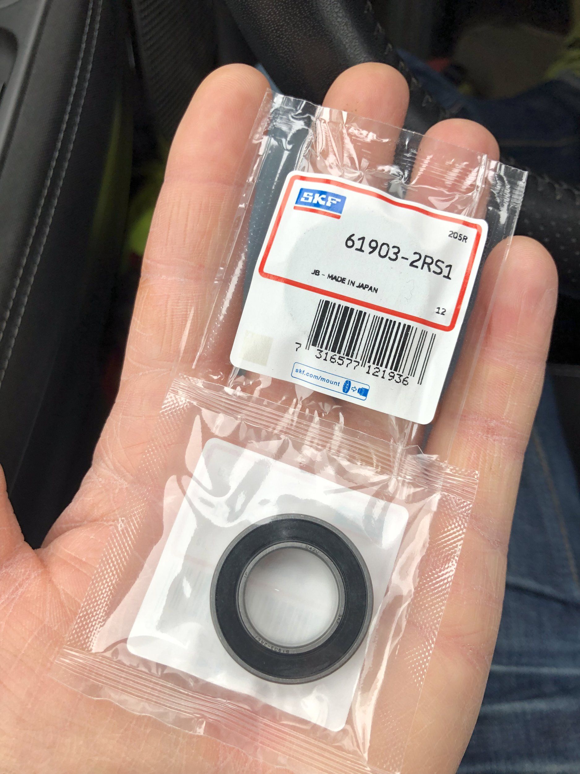

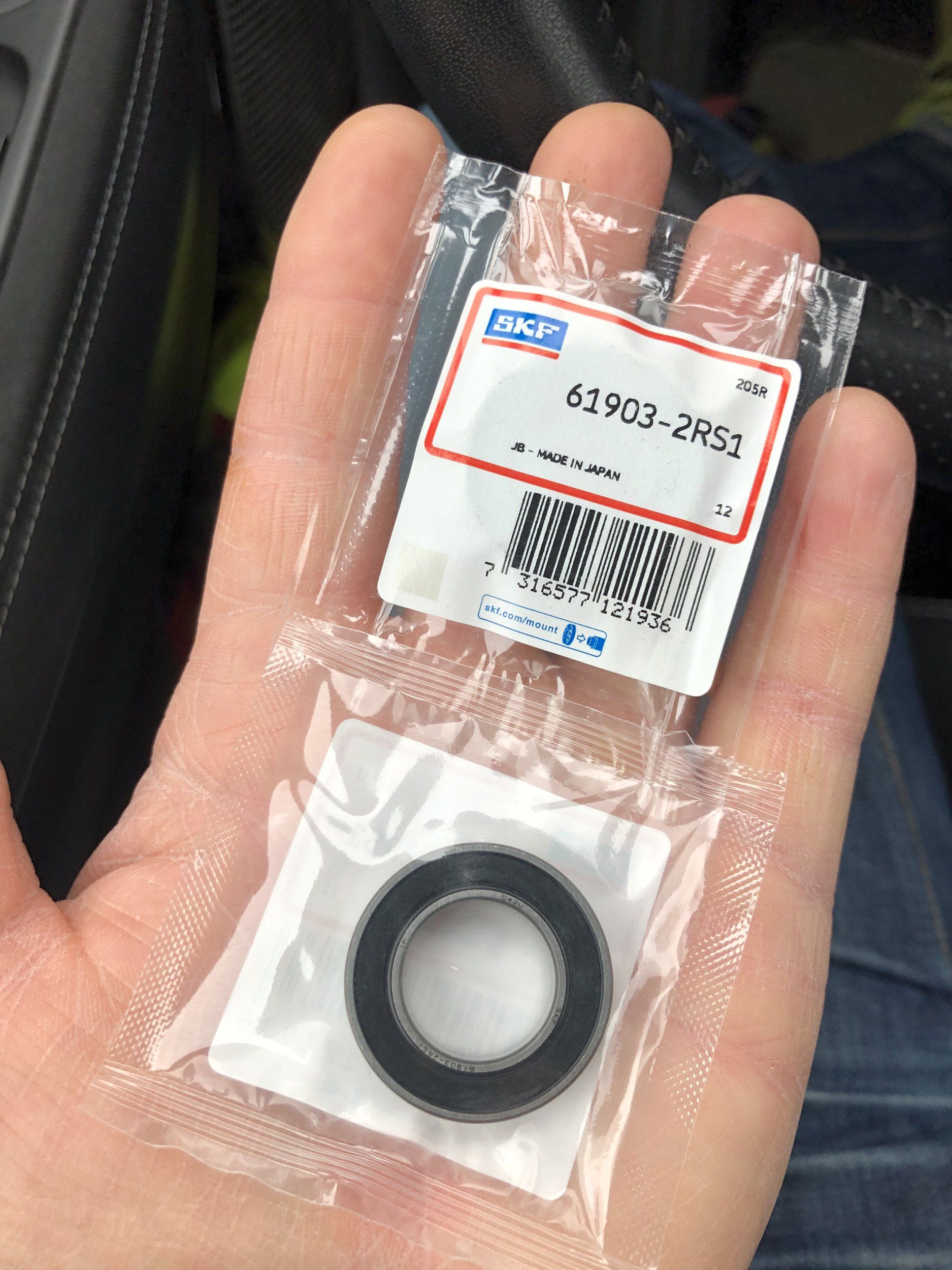

Tog isär mitt BB-UN300 och det bör vara ganska lätt att byta ut lagren till SKF 6903 eller liknande kvalitetslager. Det är dubbeltätat och anledningen kan ev. ha varit att det kommit in vatten innanför yttre tätningen, vatten som inte kommit ut och som sen inte den inre tätningen i längden klarat av att hålla ute från själva lagret.
Om någon är intresserad kan jag ta en bild på lagret isärtaget?
forever-vevlager som faktiskt är det
Mycket intressant, eftersom bb-un55 har försvunnit och kvaliteten på un300 sägs vara lite si och så. Visa gärna vad du har från processen.
Lagren mäter 17x30x7 vilket stämmer med märkningen 6903 och är en dim som SKF tillverkar. Kommer ersätta det med ett likadant vevlager men testar att fylla utrymmet mellan lager och yttre tätning med vattenfast fett.

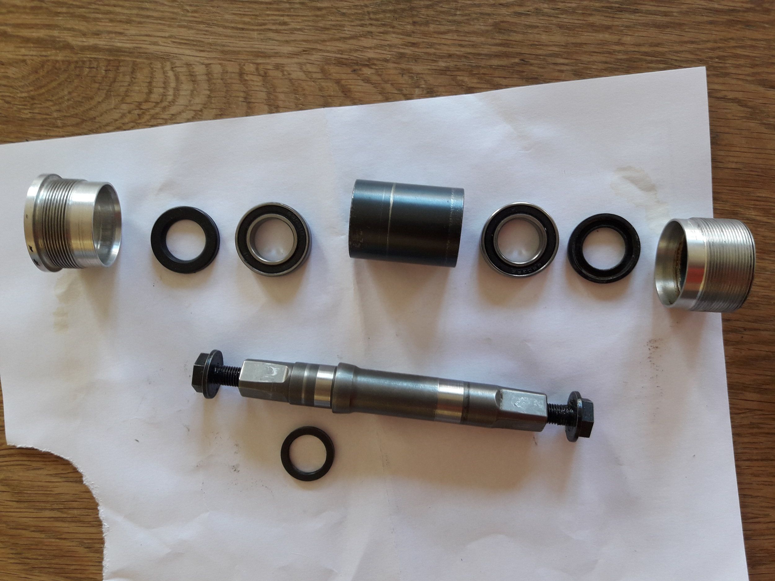

Det här med fett mellan yttre tätning och lager blev inte så lyckat för nu känns det nya lagret också kass och jag har inte fler vevlager att sabba :(
Tog isär ett av lagren på bilden ovan och kulorna är storlek 5/32", samma som brukas ha i styrlager och pedaler. Inte konstigt att vevlagren inte håller.

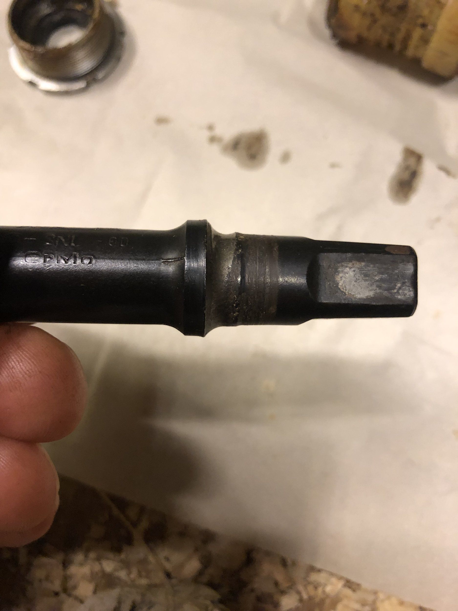

Jag är ingen expert på kullager, men jag har hört någon gång att lager generellt är tåliga för höga varv och beskedliga krafter medan de på en cykel utsätts för låga varv och förhållandevis stora krafter. Lägg till det, om ovanstående stämmer, även smuts och fukt så förstår man att det tar styggt på grejerna.
SKF:s vevlager har banan (?) direkt i vevaxeln vilket ger plats för större kulor. Mitt har gått så lite att jag inte ens vågar berätta hur lite, men jag räknar med att det kommer att överleva mig.
Jag har märkligt nog aldrig själv lyckats köra slut på något lager, inte ens utanpåliggande som gått i pendeltrafik året runt i Göteborgs underbara väder.
Bifogar däremot en bild på en snart inkörd axel från en cykel som har fått nytt liv med nya kulor (och ny axel):
