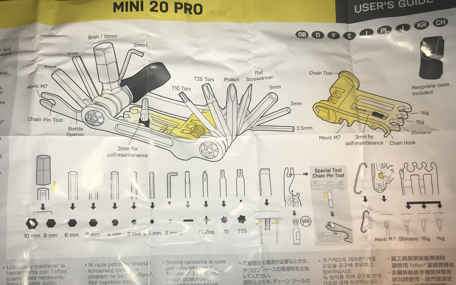

Manualen till Topeak. Sjukt många funktioner:

• Många multitool har fortfarande flat och stjärnmejsel, men finns det någon cykel som fortfarande har sådana skruvar?
• T25 har funnit på multitool i många år men T10 är fortfarande väldigt ovanligt.
• Används insex 8 (och större) någon annanstans än till vevpartiet, som är så hårt åtdraget att det inte går att använda multitool?
Någon borde börja fundera på vad det egentligen är dom tillverkar/säljer.
Förslag på multiverktyg
Spacekitty sa:
kitty, det finns ju annat än egna cykelproblem som kan behöva lösas när man är hemifrån. t ex andras cykelproblem. frånvaro av vanliga skruvmejslar skulle avhålla mig från köp av multiverktyg.
sen är det tyvärr så att vissa multiverktyg har dålig förmåga till åtkomlighet. verktygen är för korta, och hållaren för bred. det blir dålig hävarm, många omtag pga att verktyget är i vägen, och i värsta fall kommer kan inte åt alls.
den där mini 20 pro härovan kan tjäna som exempel.
