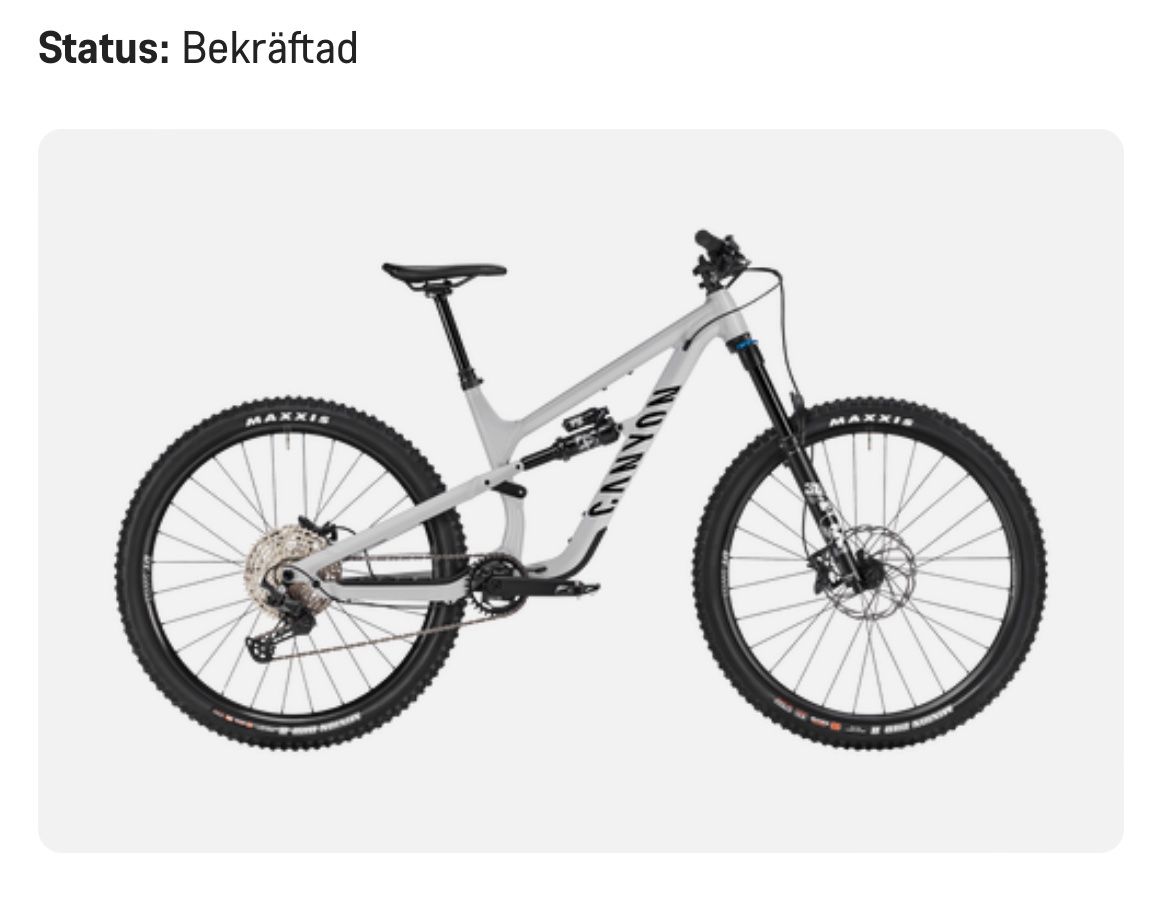

En prisvärd Canyon Spectral kanske kan vara nåt? https://www.canyon.com/sv-se/mounta...nfarbe=M114_P05&dwvar_3633_pv_rahmengroesse=M
Strl M borde passa dig
Vi har haft flera Canyons i familjen och alla bra cyklar. I de fall ramen fått något fel får man ny genom garantin.
Om du vill använda den för mer platt cykling också kan du byta till några mer lättrullade däck.
Fler bra tips på kompetenta stigcyklar. Spectralen känns galet prisvärd.

100% Canyon av de där två. Väldigt fin för dom pengarna och den är krallig nog för det du är ute efter. Stumpjumpern är för klen, då är Status bättre från Mtbstore, såg att den låg på 25k.

Tack alla som har lagt ner tid för att hjälpa mig att hitta cykel! Nu är det bara att vänta som ett barn innan julafton, och fortsätta svära över min gamla hoj.
