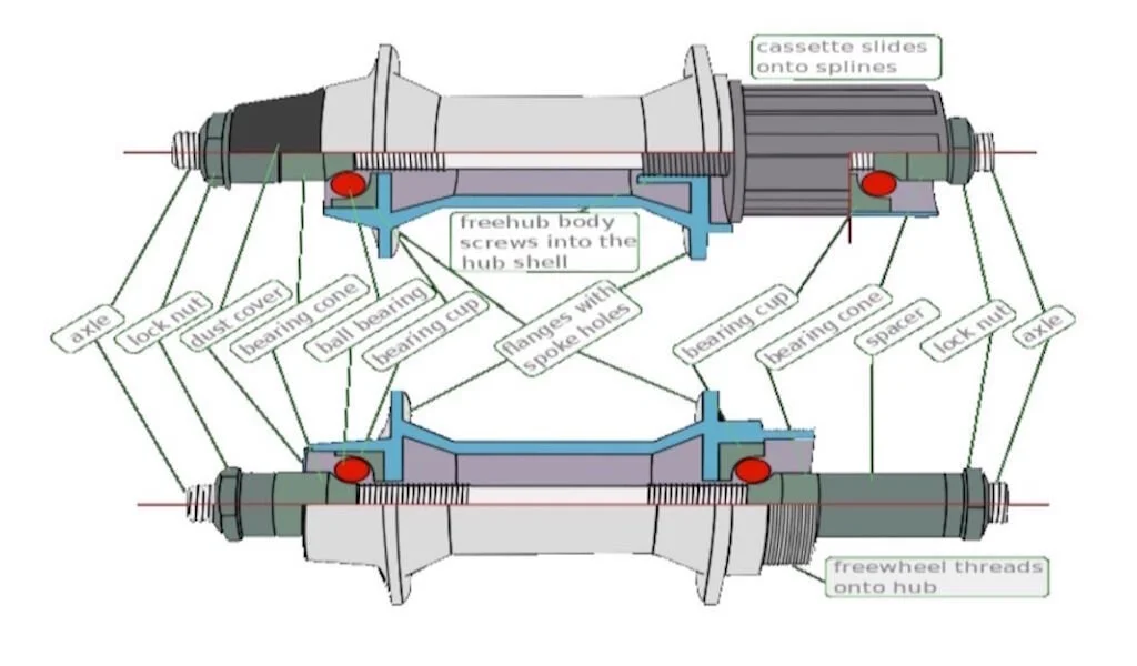

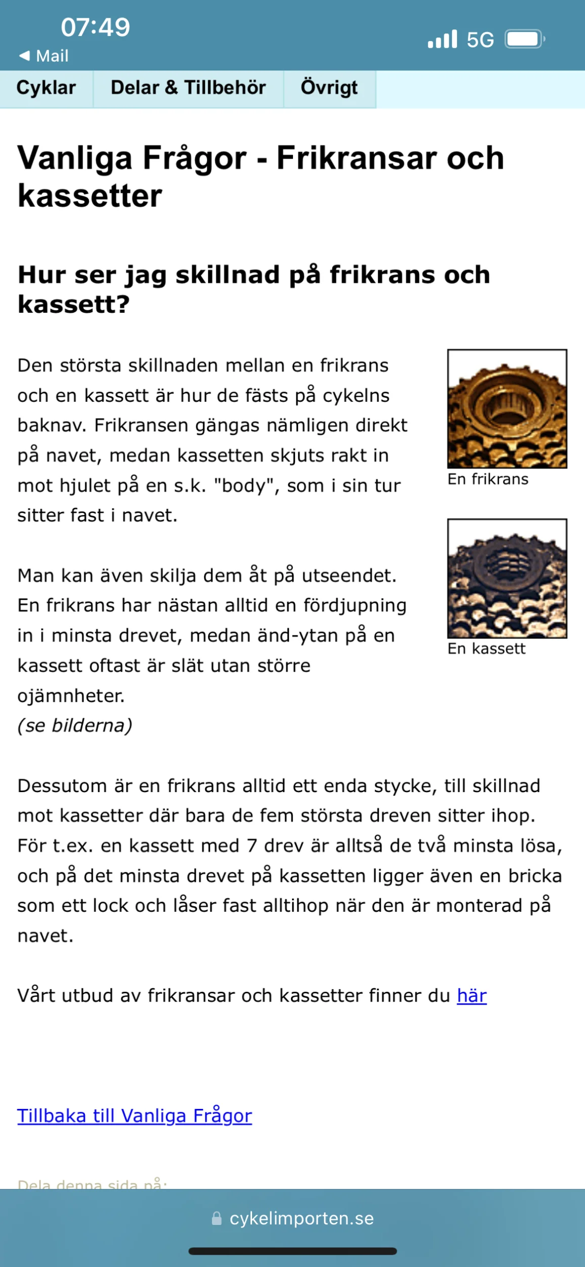

Det viktiga att titta på om den är gängad bakom, för butikerna skriver ofta Frikrans och kassett, vilket är galenskap.
Mer än 7 kransar lär inte finnas för frikrans.
Problemet är att drivsidans lager hamnar långt in under kransarna så att axeln utsätts för alldeles för stora krafter om kransen skulle byggas ut. Det är redan ett problem som det är.
Moderna kassettsystem har flera lager, gärna 4 varav två under kassettkroppen vilket ger en helt annan fördelning av kraften på hjulaxeln - som med TA-system är ytterligare stabil.

Frikranskonstruktionen, som du ser ovan, ger en rejäl snedbelastning på axeln. Det är inte alls ovanligt med böjda eller brustna axlar på gamla räsercyklar. Men som du säger, antagligen billigt. Kinesiska elcyklar för den intet anande pöbeln.

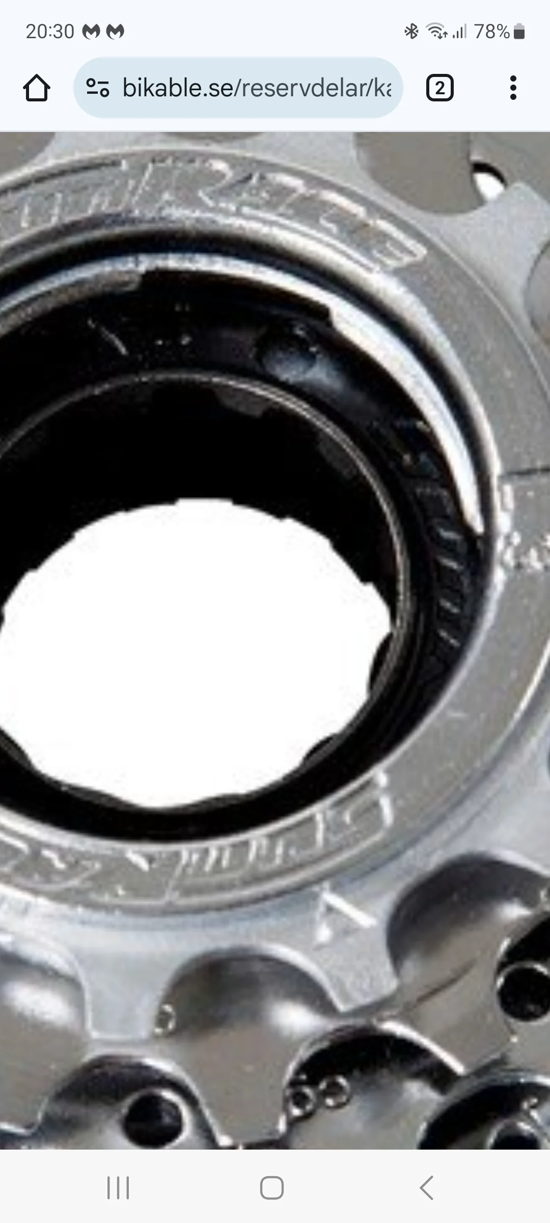

Sunrace verkar marknadsföra den framförallt mot elcyklar, fast de nämner även "city".
MFE60 8CU​
E-Bike 8-Speed Freewheel
EAN 4710944227482
Specifications​
User Level Intermediate
Type City, E-bike
Material Alloy?Spiders &?Spacers
Speed 8-speed
Color Chrome
Range 13-32T
Weight 576 g
Förståelse för frihjul vs kassett

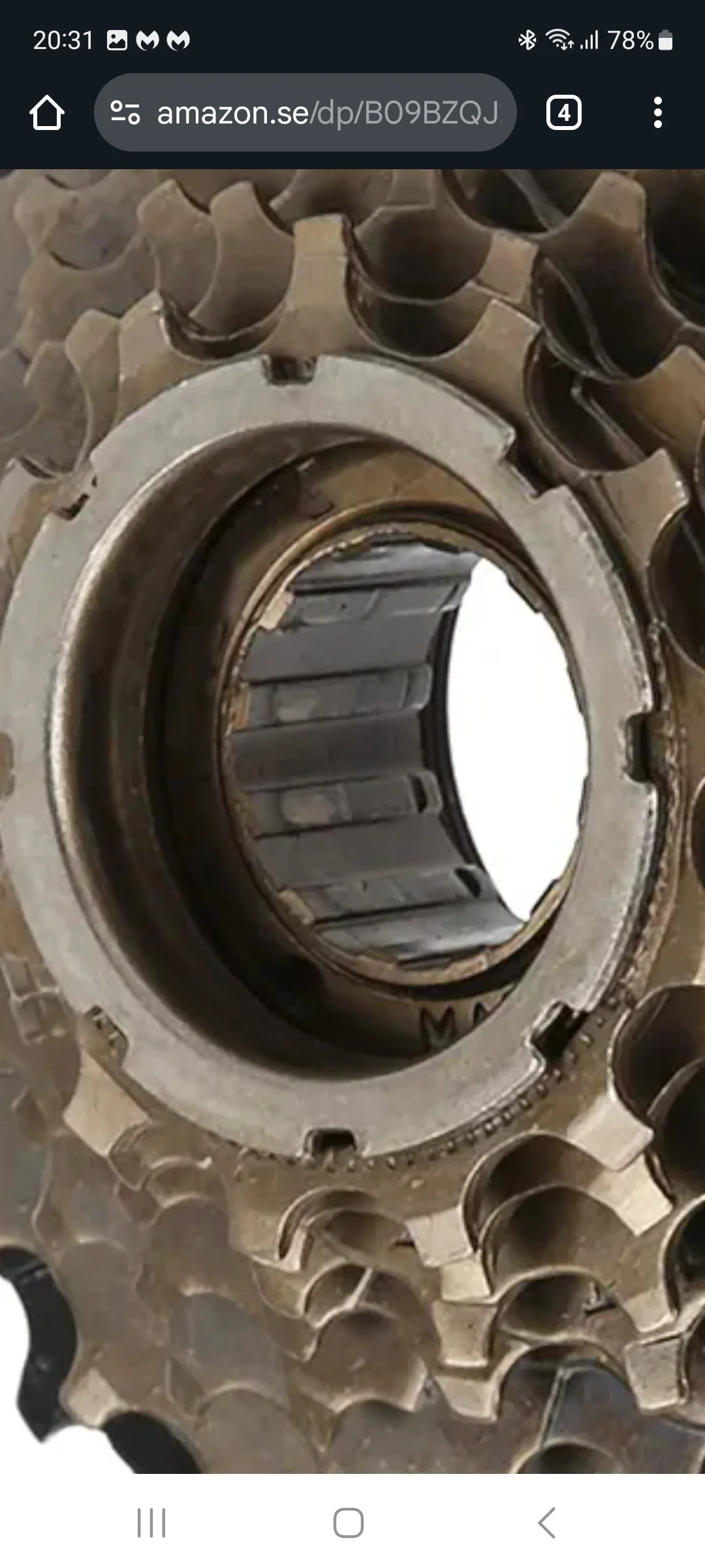

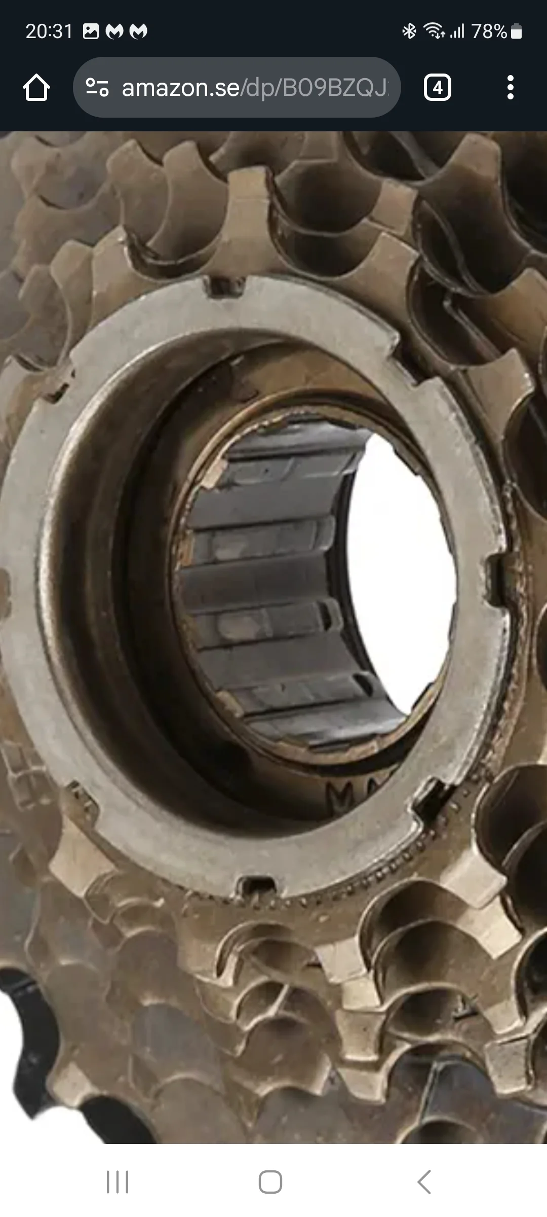

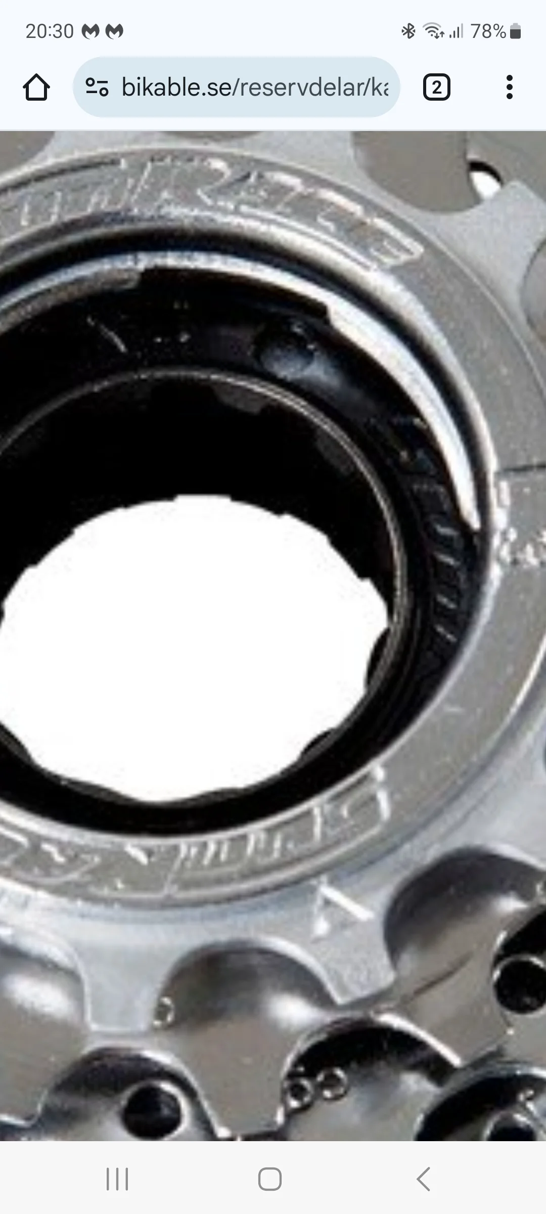

Det är absolut ett bra alternativ. Snyggt hittat. När jag tittar på bilderna så verkar den inte gängad och det ser mer ut som en kassett.

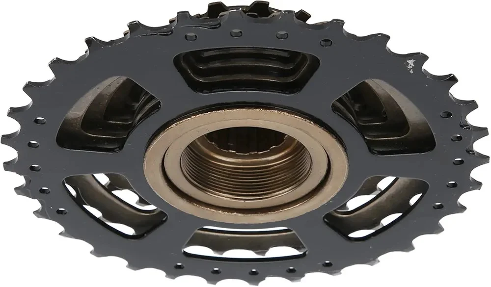

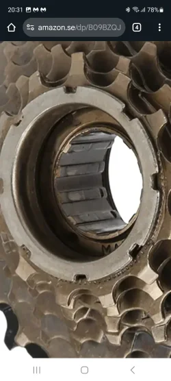

Jag hittade även denna som verkar vara gängad på bilden
Ledsen men jag ser inga gängor på någon av bilderna @Berk och TS
