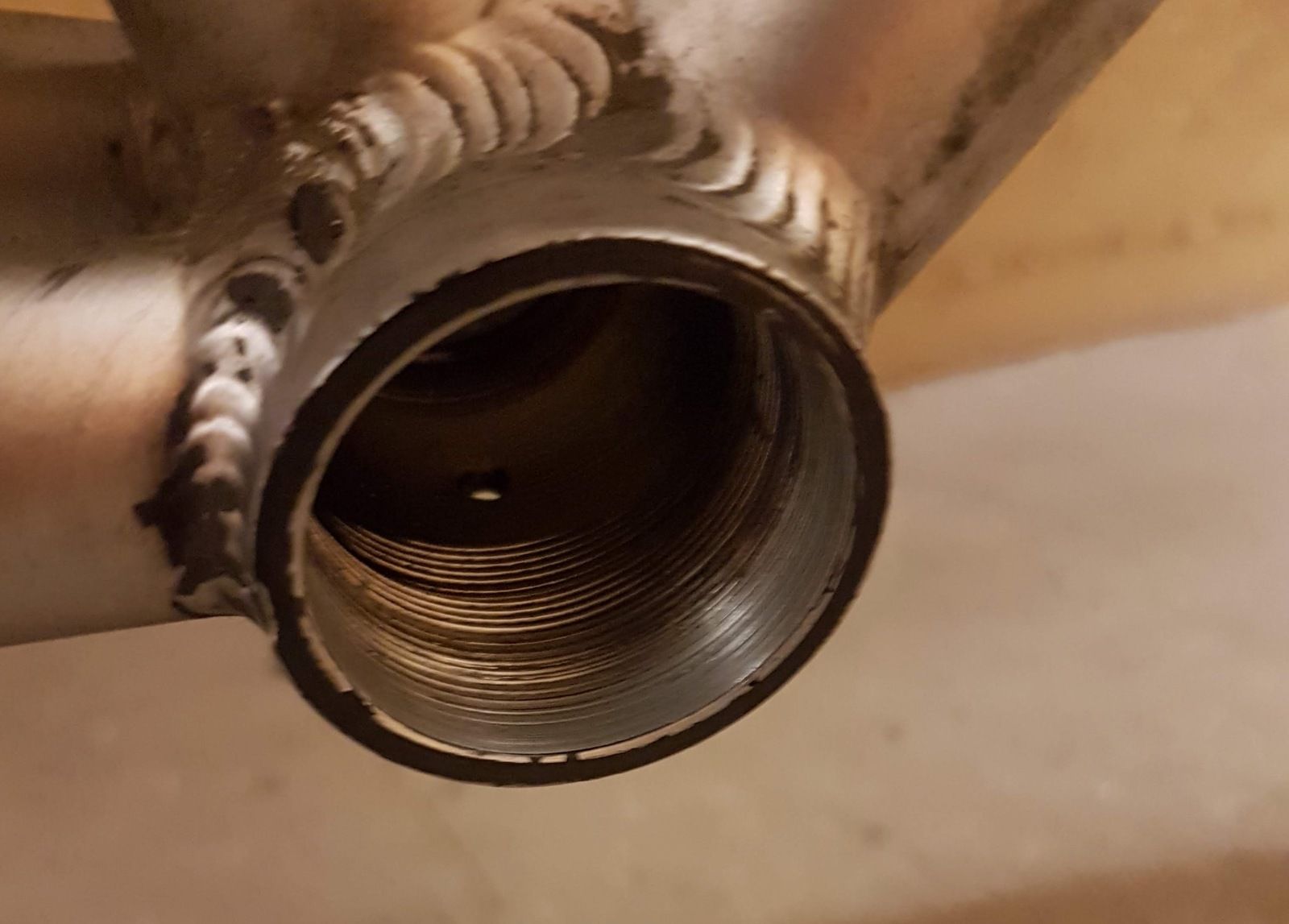

Jag lämnade in min cykel för 5 månader sen för att byta vevlager och nu hade det börjat glappa igen så för att spara pengar så tänkte jag försöka mig på att byta det själv.
Men det visade sig att jag inte får fäste riktigt på högersidan på grund av att gängorna är slitna så vevlagret hoppar ut vevhuset.
Som bilden visar är det inte mycket kvar av gängorna i ytterkant på högersidan.
Går det att använda sig av ett annat typ av vevlager som inte behöver gängor för få fäste?
Vevlagret jag har haft är octalink BSA 68*113.
Eller är ramen förverkad nu när vevhuset är för slitet?

En bra cykelbutik har verktyg för att rensa gängorna. Har du tur räcker det så att det nya lagret får fäste längre in där gängorna ser friskare ut.

Och om inte, så finns det lager som löser det där. Som är mer genomgående. Spänns fast i varandra eller vad man ska säga.
Förstört vevhus?
En bra oldschool-lösning som ofta räddar situationen när högersidan är kaputt är att skaffa ett Shimano Saint (SM-BB80) vevlager. Man rensar först upp gängen så gott det går med rätt gängtapp (som nämns ovan har bra cykelbutiker dessa) och monterar sedan, som du ser går det betydligt djupare in i ramen än andra vevlager och når därmed de "friska" gängorna.
Lär dock monteras utan plasthylsan på vanlig 73mm ram, eller om man kapar den och tejpar ihop den.
Men kom ihåg att det inte passar dina nuvarande Octalink-vevar utan du måste byta till ett Hollowtech II-vevparti i så fall.

Tack så mycket för svaren!
Jag tror att det gamla vevlagret är ok men då det började glappa så trodde jag att det va lagret som va slitet medan i själva verket va att den hade gängats ur något av sig själv tror jag som va orsaken till glappet.

Saint lösningen är riktigt bra för högersidor. Lappat ihop två ramar så.

Ett riktigt oldschool trick är att hitta någon som först och främst; har gängverktyg för italienska gängor och för det andra jävligt bra koll på vad denne håller på med, är att gänga om vevlagerhuset till italienskt vevlager.
Skulle dock bara rekomendera att detta görs om ramen har ett värde, då det kan bli rätt dyrt.
Gjorde det åt ett par kunder när jag skruvade, när de nämnda hade snedgängat vevlagerna eller när gängorna var körda.
Konverterade även min klein från 35mm pressfit till italienskt vevlager, så om någon någonsin ser sveriges, med största sannorlikhet enda klein rascal med italienska gängor där ute så säg till, för då blev den stulen för 2 år sedan och jag vill ha tillbaka den!
