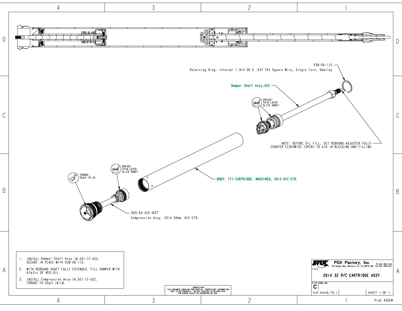

Jag har enligt uppgift en framgaffel som Fox misslyckats med. En Fox 32 Float CTD från 2015, ID-code CS4Q.
Komplett namn efter att sökt på koden:
2015 Evolution Series 32 FLOAT 29 100 O/C CTD
2015, 32, A, FLOAT, 29in, E-S, 100, CTD REM, O/C, Wht, B/W|PMS 109C Yellow Logo, 15QR, 1.5 T, 51mm Rake, OE
Den ska tydligen INTE gå att serva, utan Fox rekommenderar att man byter cartridg'en till en uppgraderad dito.
Jag upplever inga större problem med gaffeln, men står inför att serva den, och hade tänkt göra det ordentligt.
Finns det ingen som lyckats serva dessa, eller är det bara att använda som bokstöd?
Fick mailsvar från foxservice:
"Your fork is a little more complicated. The current CTD O/C damper is non-serviceable. You will need to replace it with a new Grip damper (820-08-840-KIT).
Order the dust wiper seal kit: 803-00-944
We only have one of the seals you’ll need for your air spring: 036-01-011 (u-cup) … we do not have the scraper (036-01-060)."
Det låter dyrt, och märkligt, även om jag blir tvungen att tro på det.
