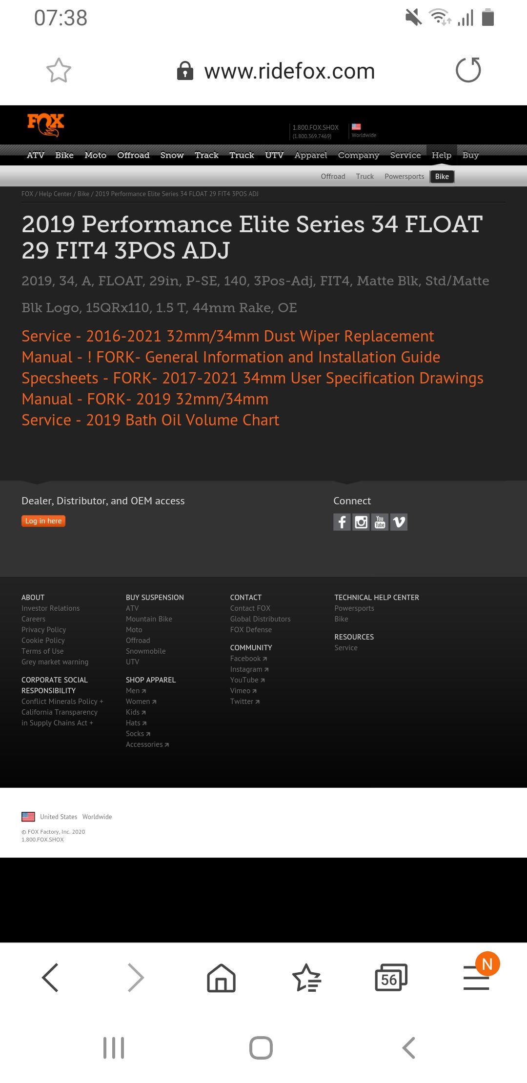

Försöker hitta ett 130mm air shaft till min Fox 34 Float NA2 Fit 4 Performance Elite 29" 140mm.
Bifogar info från Fox i bilden.
Blir inte riktigt klok på vilket artikelnr. jag behöver.
Om jag förstår saken rätt har Rhythm andra air shafts.
Bike24 ger följande som inte går att beställa
820-02-527
Hos Fox hittar jag
820-02-363-KITService Set: Air Shaft Assy, 34, 130mm, FLOAT NA 2, 1.214" Bore
Den här killen på Pinkbike ger ytterligare artikelnr
Jag vill ju bara köpa ett air shaft?

Du har länkat till alla möjliga årsmodeller där, fokusera på 2019-listan med tanke på du har en 2019. :)
2019 NA2: 820-02-527-KIT

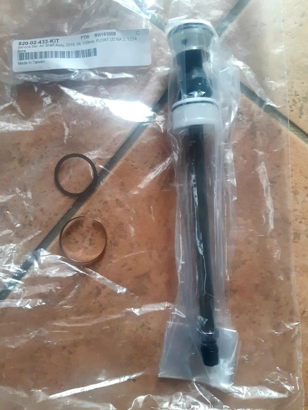

För eftervärlden - 2018 air shaft passar alldeles utmärkt. Fick tag på ett sånt 130mm för att sänka gaffeln då ingen kunde få fram ett 2019 utan sjukt höga fraktkostnader.
Skillnaden är att negativa luftkammarplattan är i plast istället för alu som man bytte till sen.
Märker ingen skillnad funktionsmässigt.
