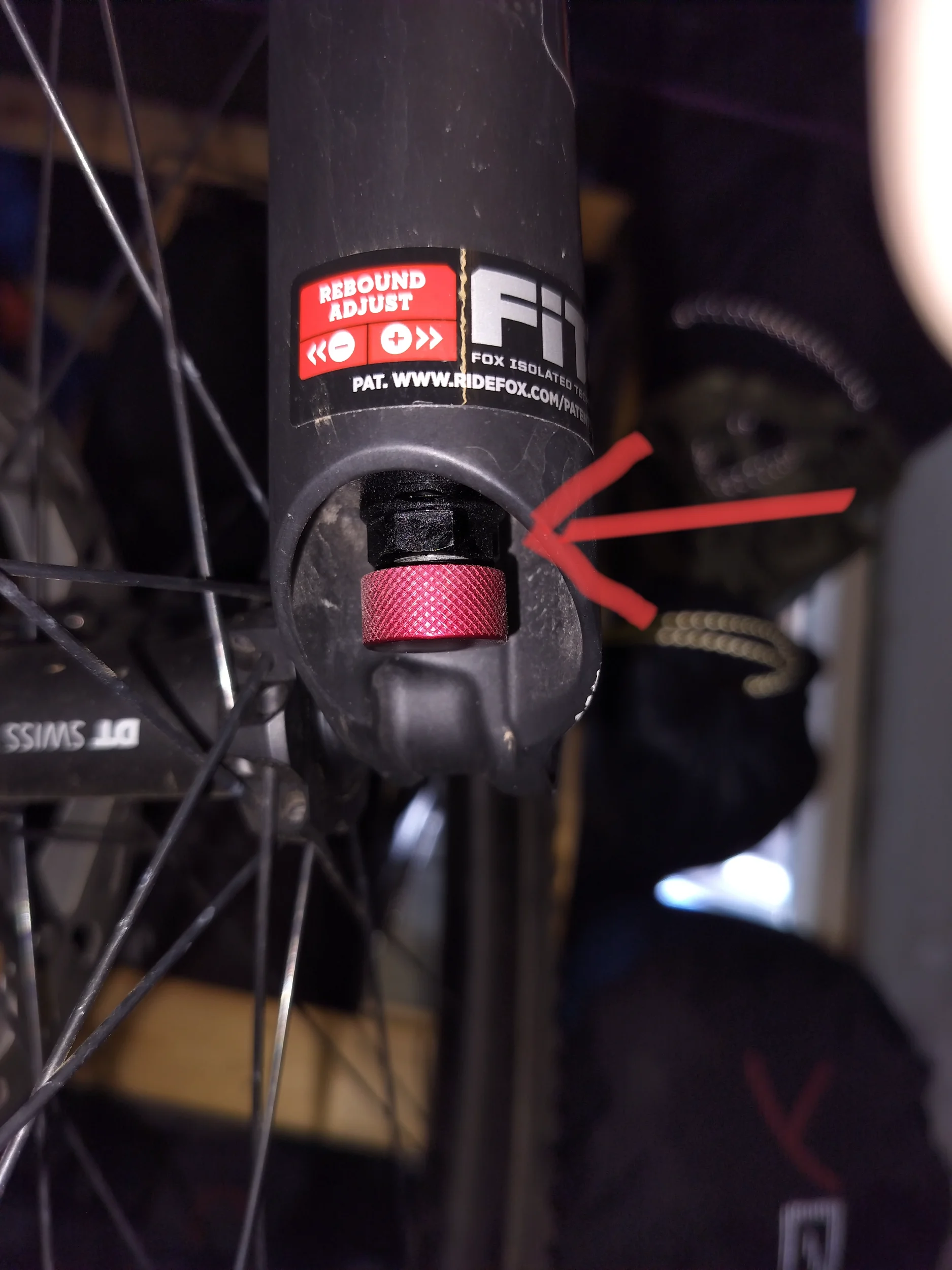

Har en FOX 34 Float Performance Elite Air FIT4 på en Scott spark 910, skruv ovan retur skruv släpper lite efter varje tur fast jag drar åt den så det blir ett litet inre glapp i gaffeln, någon som vet om den ska dras med något speciellt moment?

Ja den ska dras med angivet moment, men vi pratar inte övervåld. Det låter som att det kanske är hög tid att ersätta plastbrickan (crush-washer) innanför muttern.
Moment borde finnas i någon servicetutorial på Fox om du söker med serienummer eller kod.
Ställ annars frågan i tråden om dämparservice så är det större chans att nån med koll ser den.

Ska titta på Fox, såg en instruktionfilm på youtube på en service där det angavs ett moment på 5,7 Nm.
5.7 Nm är det som gäller för muttern på luftsidan. På dämparsidan sitter väl en större mutter som då rimligen ska dras med högre moment. På alla grip/grip2-dämpare jag har/haft så dras muttern med en 15 mm hylsa/sockel till 16.9 Nm.
