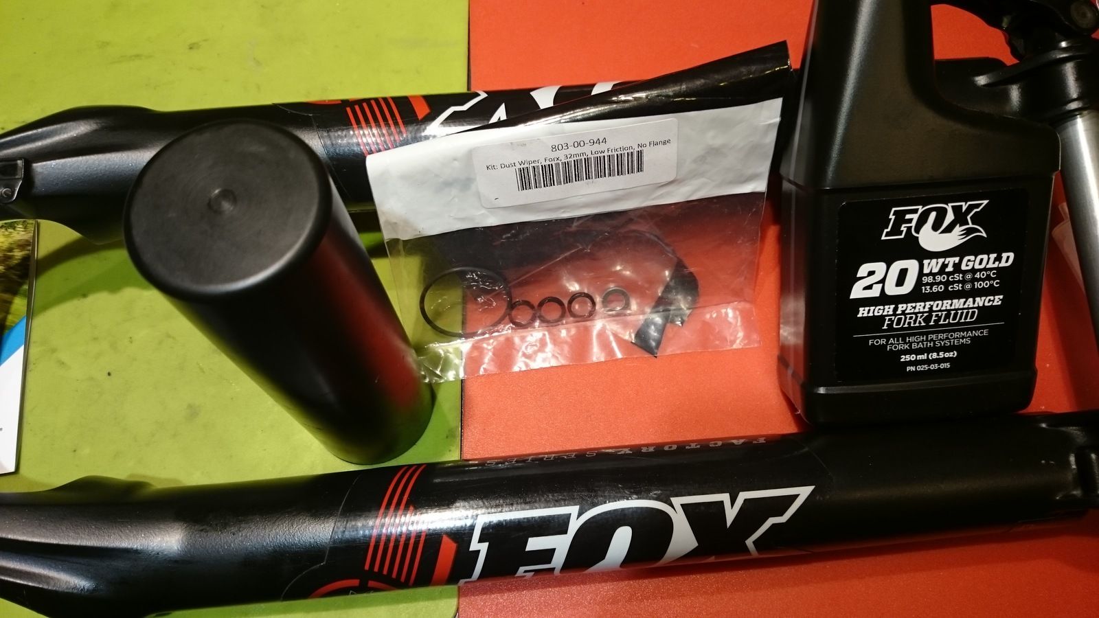

Så, nu är man lite sur och besviken. Beställde delar av LBS för några månader sedan för att kunna serva gaffel då det var dags. Trots att jag var väldigt noggrann med att upplysa om vilka gafflar jag hade så har jag fått fel delar. Vet att de beställde hem dem. Så nu har jag demonterad gaffel utan vare sig skumringar eller tätningar. Borde naturligtvis ha dubbelkollat, men trodde att de tillsammans med Fox distributör faktiskt tog fram rätt prylar. :-(
Vet någon en butik som är välsorterad och kan ha på hyllan? Specifikt wiper-kit till Fox Float 32 (nya, med 20wt gold-olja). Inte samma kit som för äldre med grön olja. :-/

Vi har 32mm Dust Wiper kit 32mm,med Fox artikelnummer 803-00-944, och olja finns på hyllan för dagen.

Lokal cykelaktör #4 (räknat idag) som har fel. :P ;)
944 är fel wiper-kit. Rätt wiper-kit för gold-olja är 803-00-878. 944 är *inte* kompatibelt med gold-olja.
http://www.ridefox.com/help.php?m=bike&id=452
"FOX 20wt. Gold is only compatible with the latest version of the 32mm FOX Low-Friction wipers (803-00-878). The label indicates specifically that these wipers are compatible with 20wt. Gold."

803-00-878 är det gamla kitet. Det har, såvitt jag vet, utgått och 944 ersätter alla tidigare modeller för 32mm.
Källa på det? Fox sajt listar fortfarande 878 som rätt kit för 20wt gold (länkade sidan tidigare).
Allt med flange är ju borta. Nya packningar och nya verktyg. Kolla servicesidan jag länkade till. Den du länkar till har gamla förpackningar osv.

Alltså, det verkar ligga nånting i det Rock skriver. Men det är fasen inte lätt att verifiera. För 2016-gafflar är det 944 som gäller, och det står att de instruktionerna kan följas för äldre gafflar. Alltså är 944 guld-kompatibelt. Sidan som skriver att bara 878 är guld-kompatibelt måste vara gammal.

Jo, såg det nu. Det som lurade mig var att sök på min gaffel leder in på sidorna där det uttryckligen står att det är 878 som gäller. Hur fasen ska man veta att det är gammal info och man ska kika på inför för 2016-gafflar?
Men stort tack för hjälpen!
Nu har jag ju bevisligen redan rätt kit hemma....

Var försiktig under monteringen. Dom nya är svårare än den gamla modellen, betydligt hårdare i ytterkant. Tålamod och noggrannhet om du inte har riktigt rätt verktyg.

Tack! Har Fox 32mm seal-driver (plastmojängen) så jag hoppas att jag kan få dit dem jämnt. We'll see... :)

Kan ju tillägga att seal-drivern faktiskt i princip är nödvändig för att få dit nya tätningarna (packboxarna?).
Hade förmodligen inte lyckats utan då en halv-ansenlig mängd våld med plasthammare behövdes för att de skulle åka på plats. Höll nästan på att få i ena lite snett och på den sidan av ytterbenens innerkant fanns det sedan liiite åverkan på aluminiumet. Verkar osannolikt att packboxarna skulle kunna åsamka det, och kanske bara var ett sammanträffande...men försiktighet är definitivt på sin plats.
