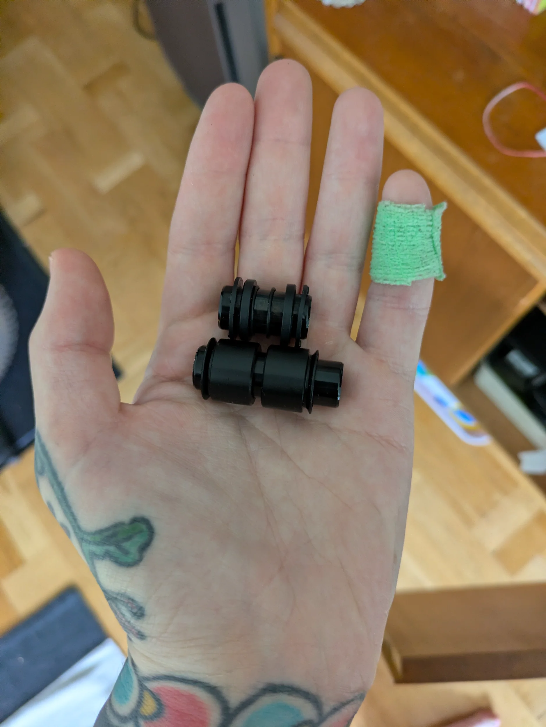

Behöver denna mount hårdvaran för att montera min nya dhx2.
Top shock mount: 25 mm width / 8 mm bolt diameter
Bottom shock mount: 40 mm width / 8 mm bolt diameter
Jag har en RS 40x8 och nån mix 25x8. RS funkar ju inte med foxs beiga bussningar då de har de där läpparna men har även RS du-bussning som funkar till det.

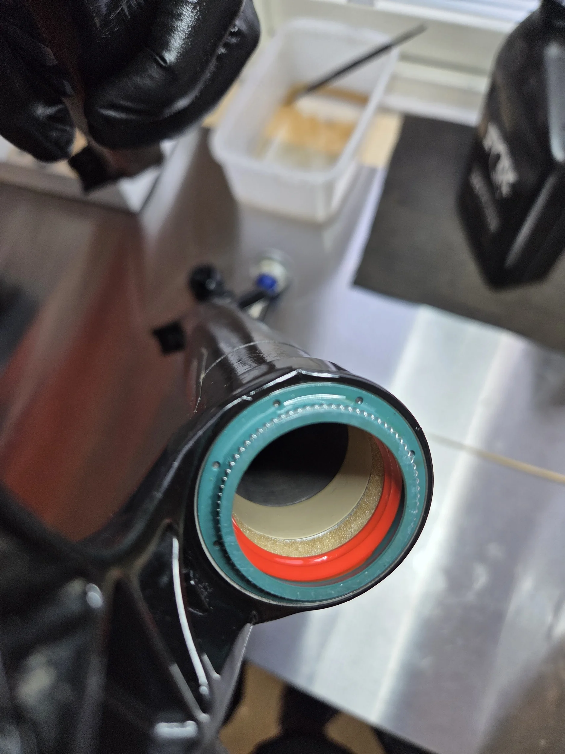

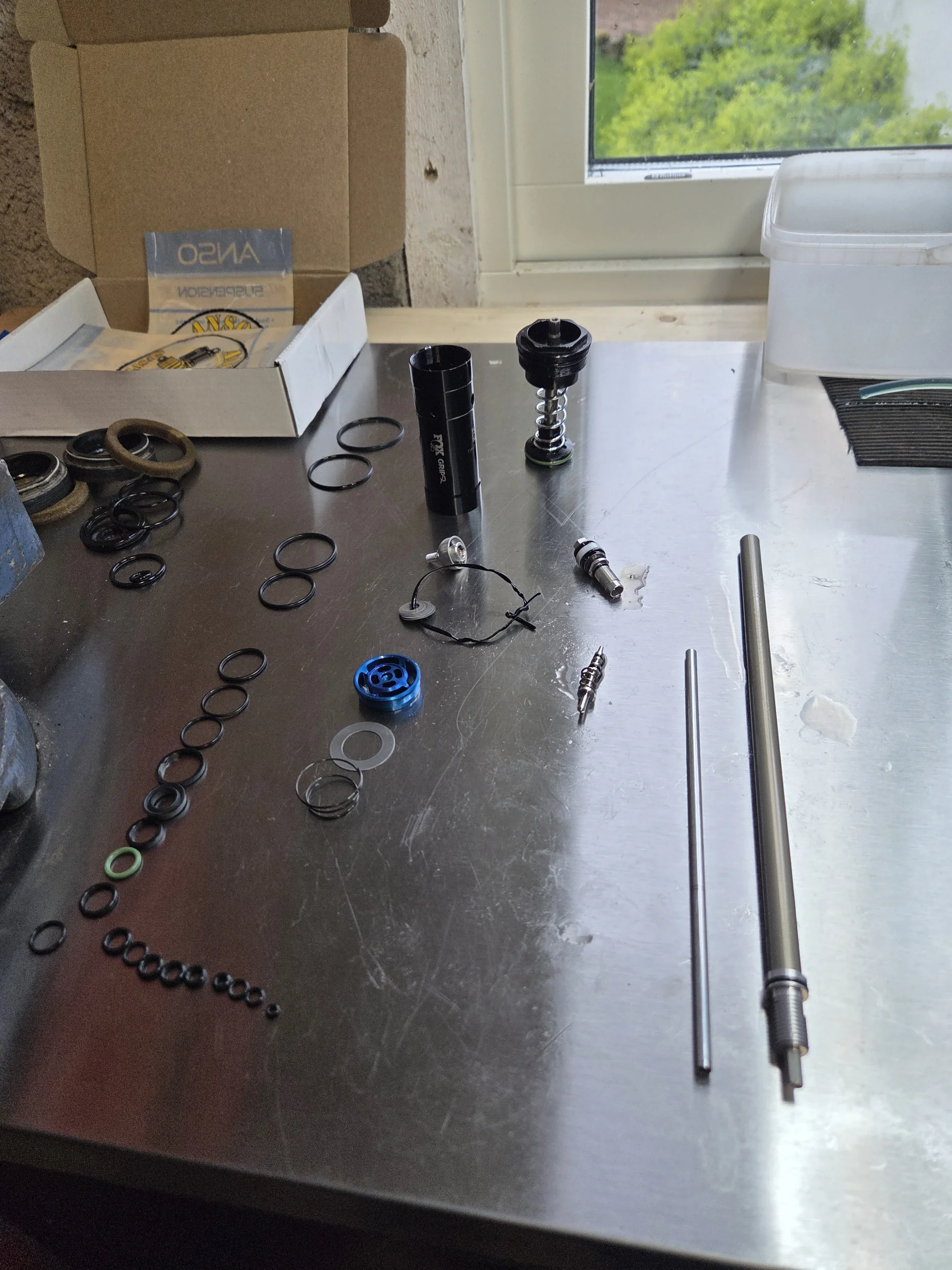

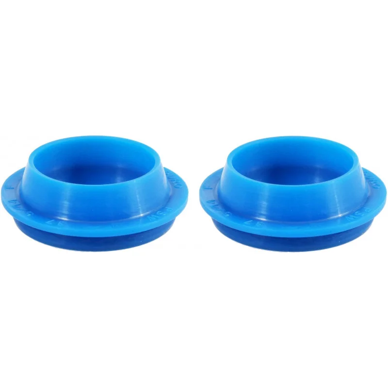

Gjorde service på min Grip SL för första gången i veckan, föredömligt enkel att meka med, bara ett specialverktyg behövdes. Svåraste är att spänna remote lockout-vredet lagom mycket (men det hör ju inte riktigt till dämparen).
Passade på att prova Skf tvåkomponent-skrapringar oxå, blev väldigt låg friktion efter service iaf, men de håller väl inte lika länge antar jag.

Visa bilaga 839656

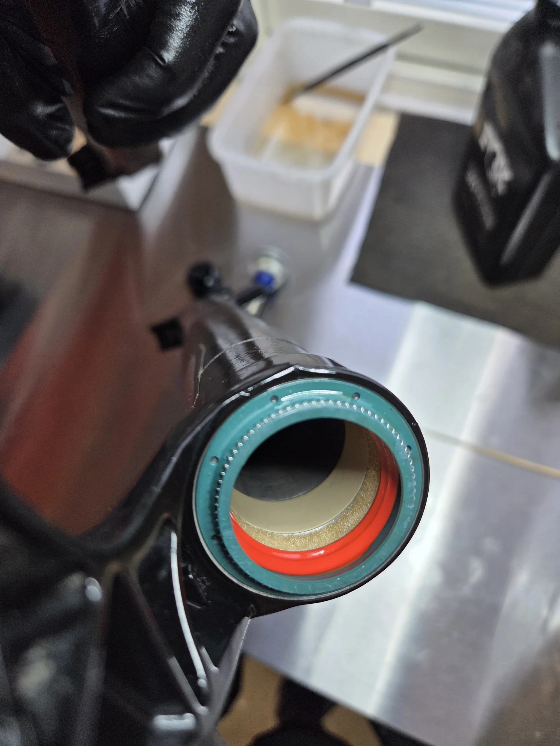

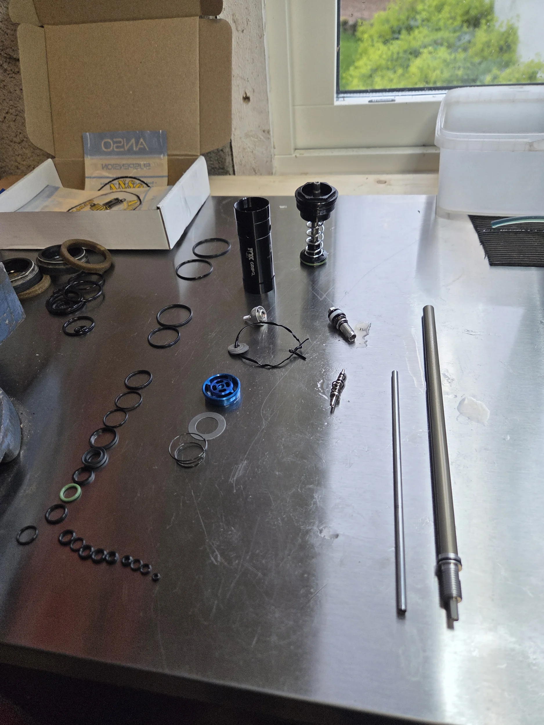

Visa bilaga 839657
Nice.
Håll efter ytterbensservicarna så håller de rätt länge, de drar gärna in lite skit på grund av lösare dammtätning. Riktigt bra prestanda dock!

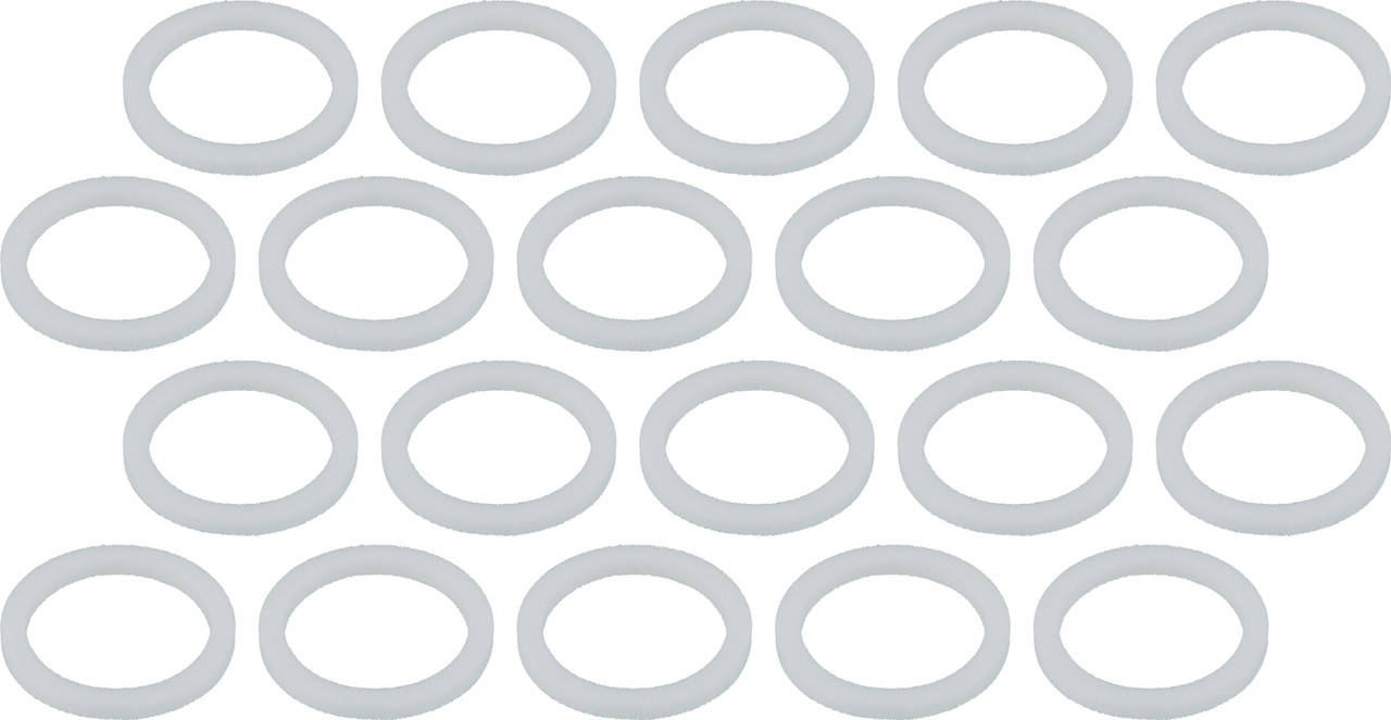

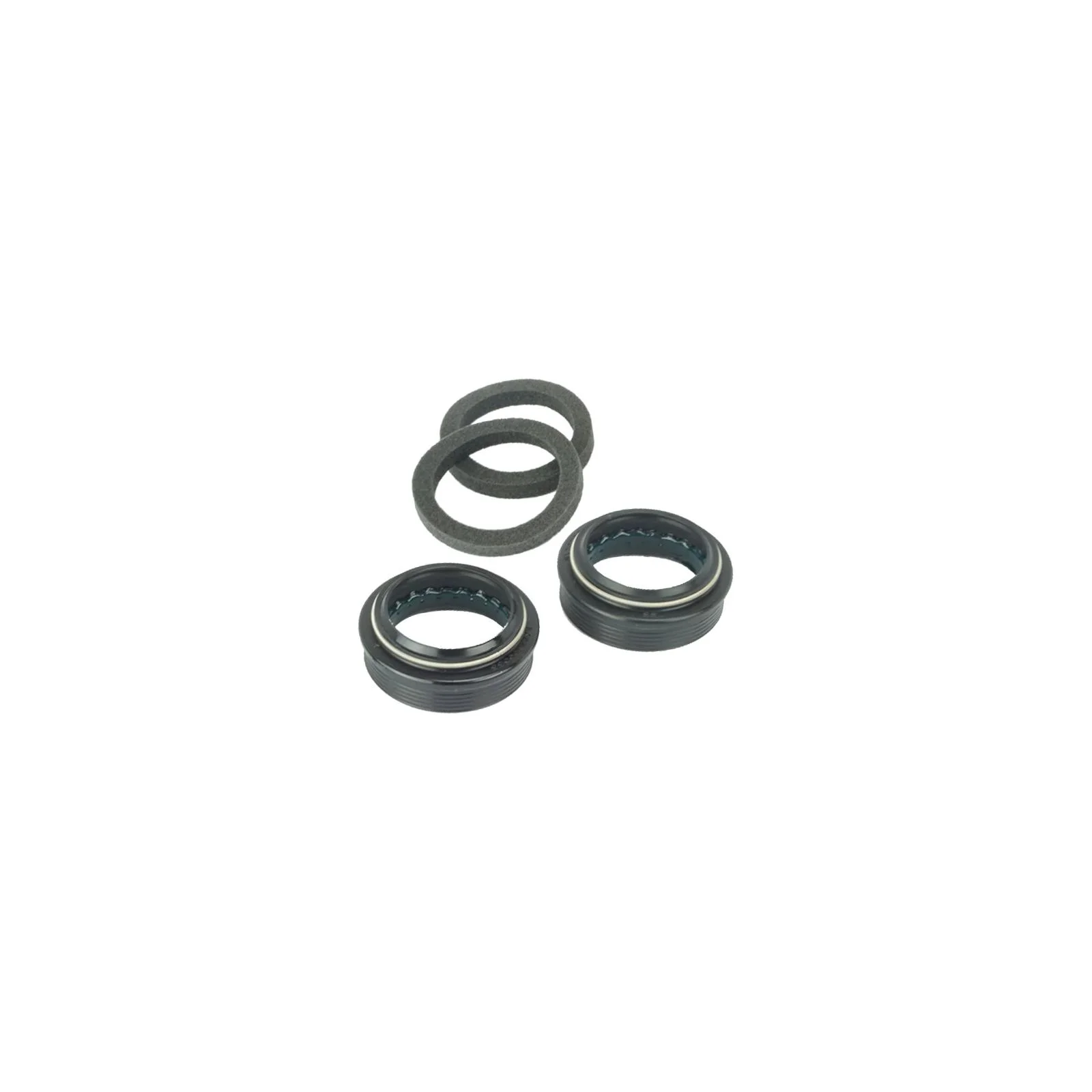

Jag tänkte köpa storpack med skumringar till Sid men blir lite förvirrad av alternativen som finns. Det finns både 35x4mm och 35x6mm, någon som har koll vad min 35mm Sid från 2021 ska ha?
Frågetråden om dämparservice
Det bör vara 4mm sid och 6mm lyrik men det är bara att googla.
Om det varierar med år vet jag inte

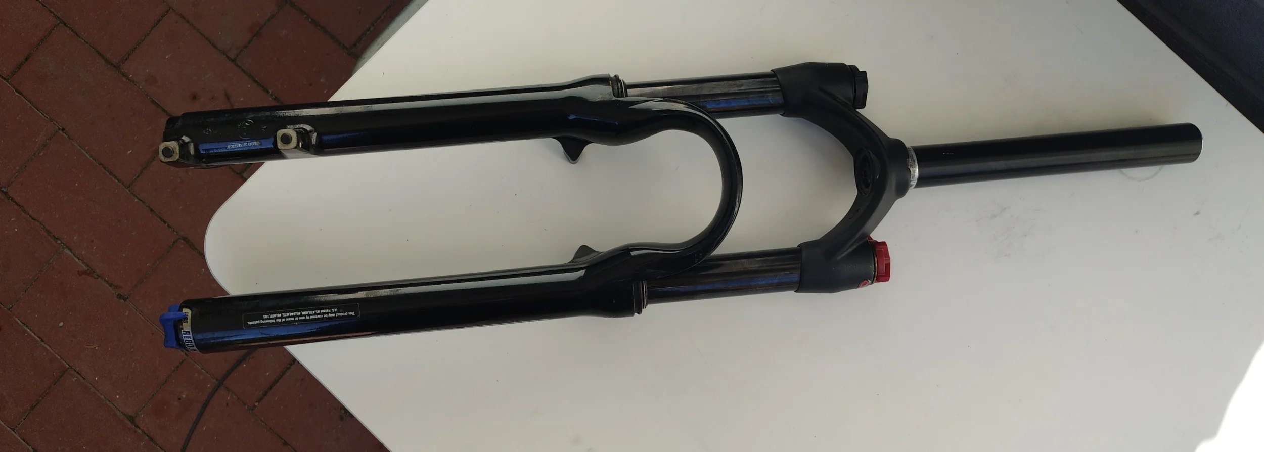

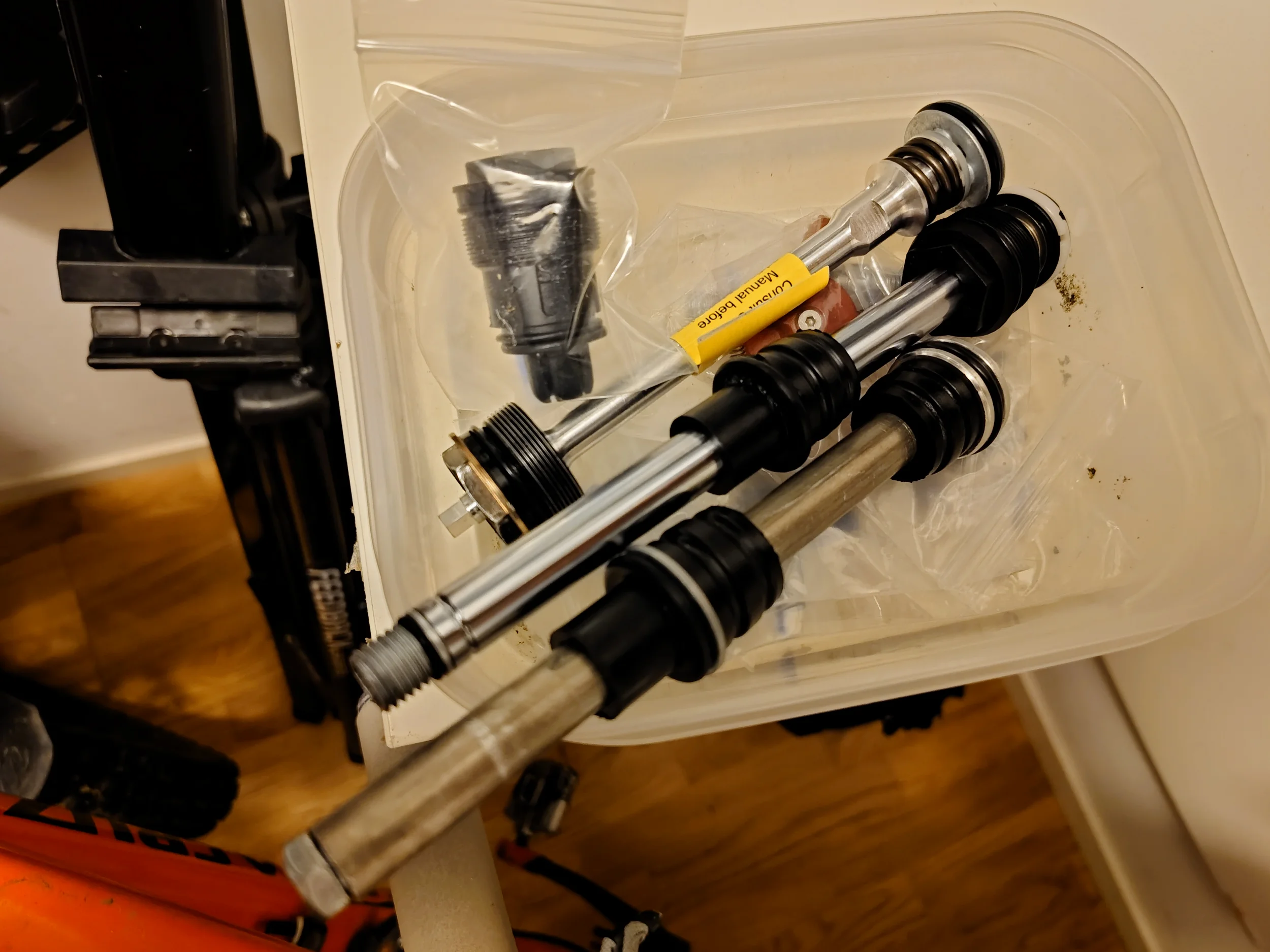

Jag behöver hjälp av någon retrogaffelskännare med detta.
Jag har skaffat idag mig en Manitou Splice (från 2004/2005) som inte sett service sedan kanske ...2010 ?
Nu gör jag full service på den, och gaffeln ligger redan i bitar.
Jag vill byta ut tätningar men kan inte bestämma mig till vilka.
Ska jag gå med nya originella 83-2419 som passar 100% men är höga och därför finns det inte plats för skumringar under dem?
Eller kan jag istället köpa 85-5281 som har samma inre diameter på 30 mm och kommer med skumringar, men som är avsedda för olika gaffelmodeller?
Vad sägs om tredjepartivarianter, såsom Enduro https://soshanger.com/en/suspension...30mm-x-vert-splice-black-enduro-bearings.html ?

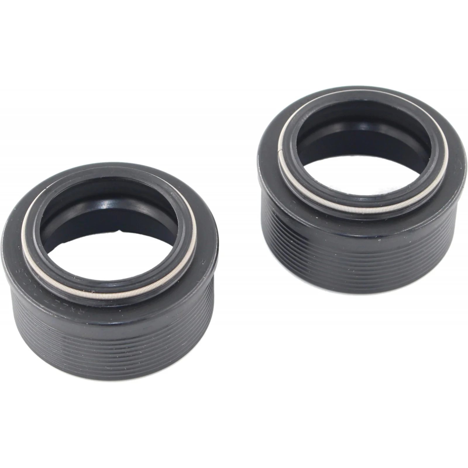

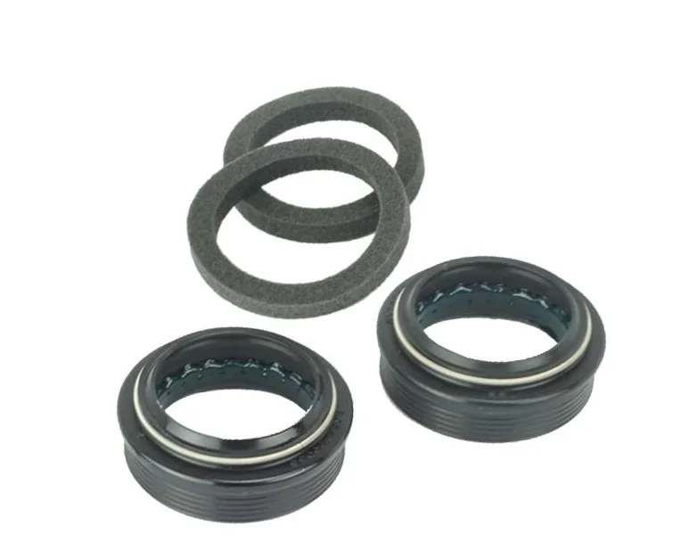

Visa bilaga 851532
Visa bilaga 851665
Visa bilaga 851534
Visa bilaga 851537
Visa bilaga 851544
Definitivt svarta med skumringar, det där Endurokitet har löjligt hög friktion.
