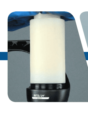

För att få i packboxar och även någon packning till hänvisar SRAM-manualen till något fiffigt verktyg. Vad använder ni andra alt var hittar jag verktyget?

trailbiker sa:
Vilken gaffel har du?
Jag antar att du menar detta verktyget.

På min Foxgaffel så är verktyget (plastgrunkan man bankar på) en absolut nödvändighet. Tror dock att RS-packboxarna är enklare att få dit. Nån annan kanske vet om det är fingerkraft som funkar eller om man behöver nåt att banka/trycka på?
Verktyget finns dock att handla (och står på min shoppinglista). Fråga din LBS eller beställ från nån internätbutik. Första googlingen ger ett för 32mm Boxxer etc., kanske finns billigare annorstädes - har inte undersökt:

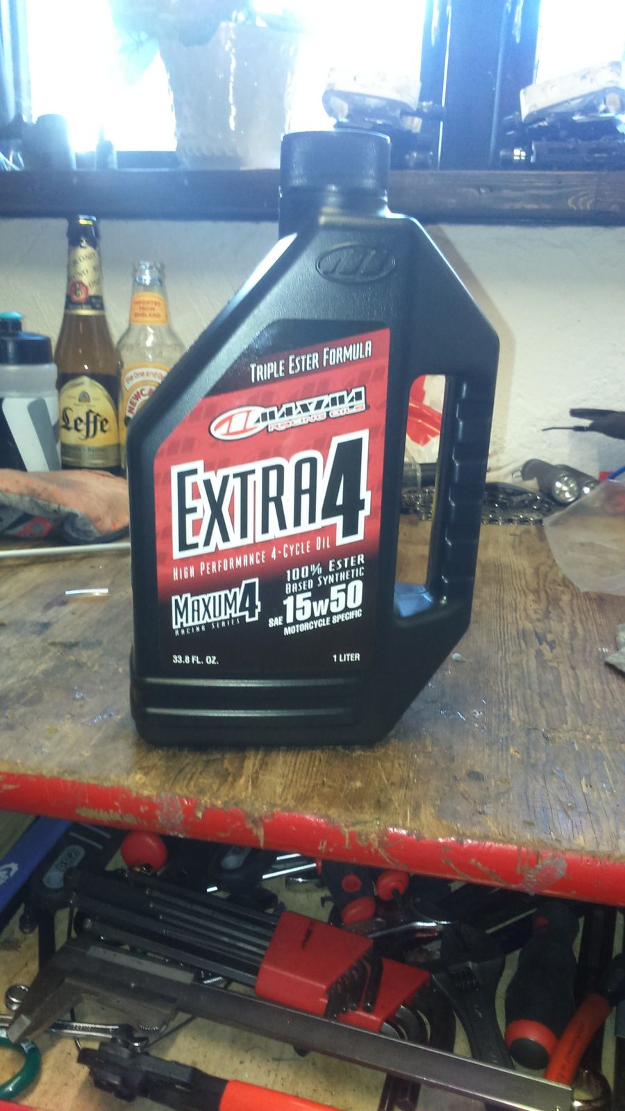

Ska serva grabbens RS Monarch R, och enligt servicemanual ska det vara 15w50 olja (pyttlite, 3ml, gulaktig olja) i luftburken. Jag har naturligtvis bara vanlig 15w, som dock ej verkar vara samma. Enl. manualen heter oljan Maxima Maxum4 Extra 15w50 och jag antar att skillnaden är att 15w50 klarar högre temp?
Så vad göra? Funkar vanlig 15wt ändå, eller ska jag jaga rätt olja?
I så fall kommer jag inte hinna beställa hem dessvärre, så tacksam för var man kan få tag på 15w50? Kollat Biltema, som inte hade.

Men tillbaka till frågan: Vad tusan står siffran efter "weight" för? Alltså, vad är det för skillnad mellan vanlig 15w och 15w50...? Nån som vet?
15w50 betyder att det är en multigrade olja, ( Säkert en motor d:o) Den skall hålla sig tjock även vid högre temperaturer.
Den praktiska skillnaden är väl att 15w50-oljan inte försvinner ut förbi tätningarna lika fort som en tunnare olja.

Jag har en sån flaska som du behöver ser jag nu när jag grejar, kan posta lite om du vill?
Ah. Så om man pytsar i vanlig 15w så finns risken att den tunnar ut sig efter en stund nedför och rinner ut. :-/ Obra.
Kan man byta en 15w50 olja mot vilken som helst, eller finns risk att "fel" olja äter upp dämparen? Vad ska man kika på då man väljer substitut?
Tack för erbjudandet - kanonsnällt! Dock behöver jag den tämligen omgående. Det där ser ju ut som MC-olja? Borde ju kunna köpas lite varstans...eller?
