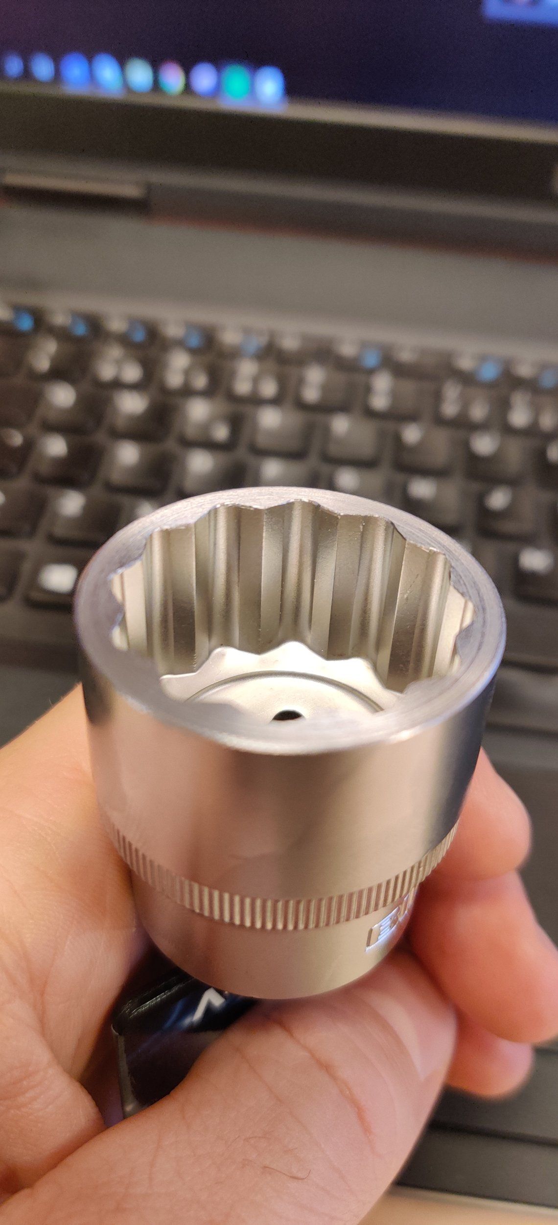

Nu var det inte så höga moment och inte heller några bekymmer, men fine, sexkantig hylsa till nästa gång ;)

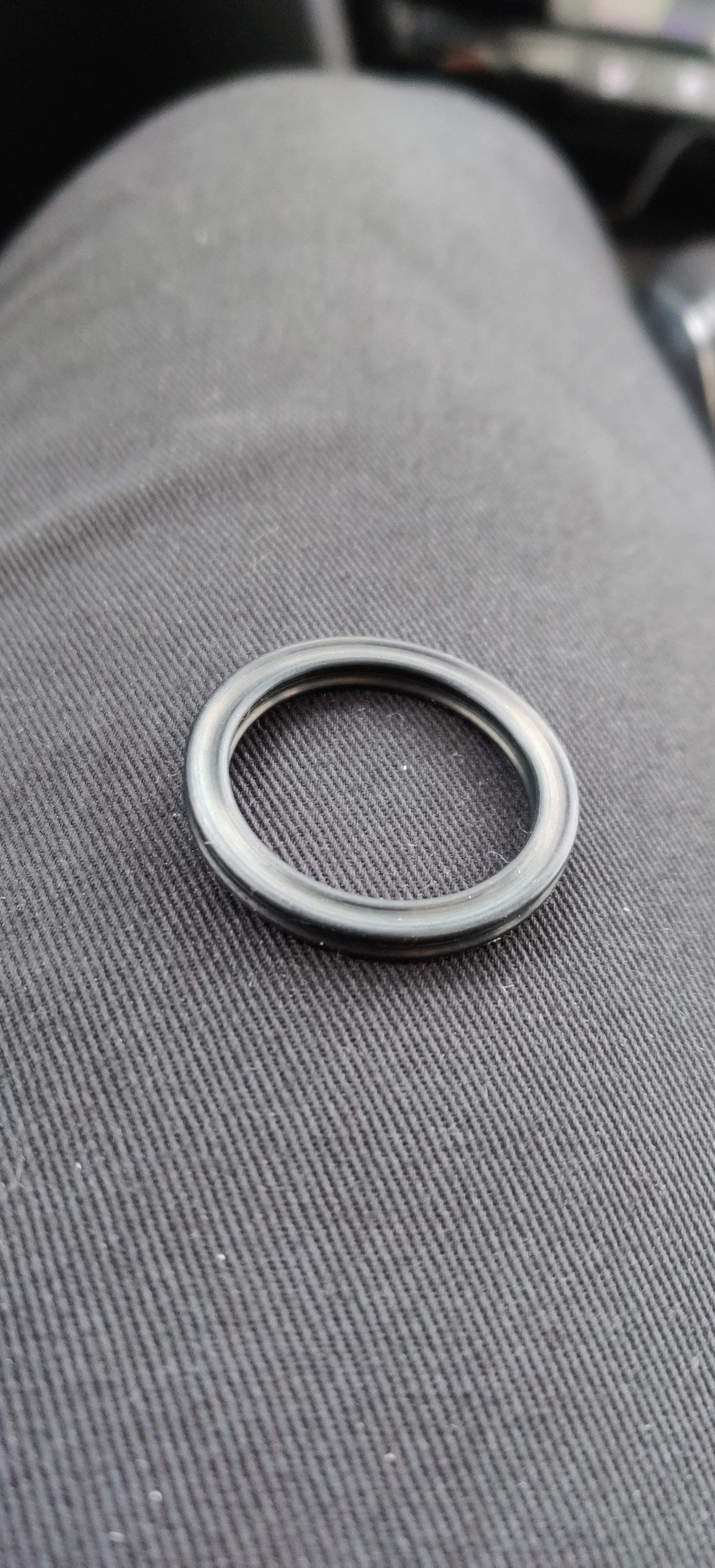

Köpte en ny X-ring om infettningen av "gamla" (cykeln är ju typ ett halvår..) inte var tillräcklig.

Bytte X-ringen då gaffeln kändes riktigt seg i returen, måste varit högt tryck i negativa kammaren. Nu känns den bättre!

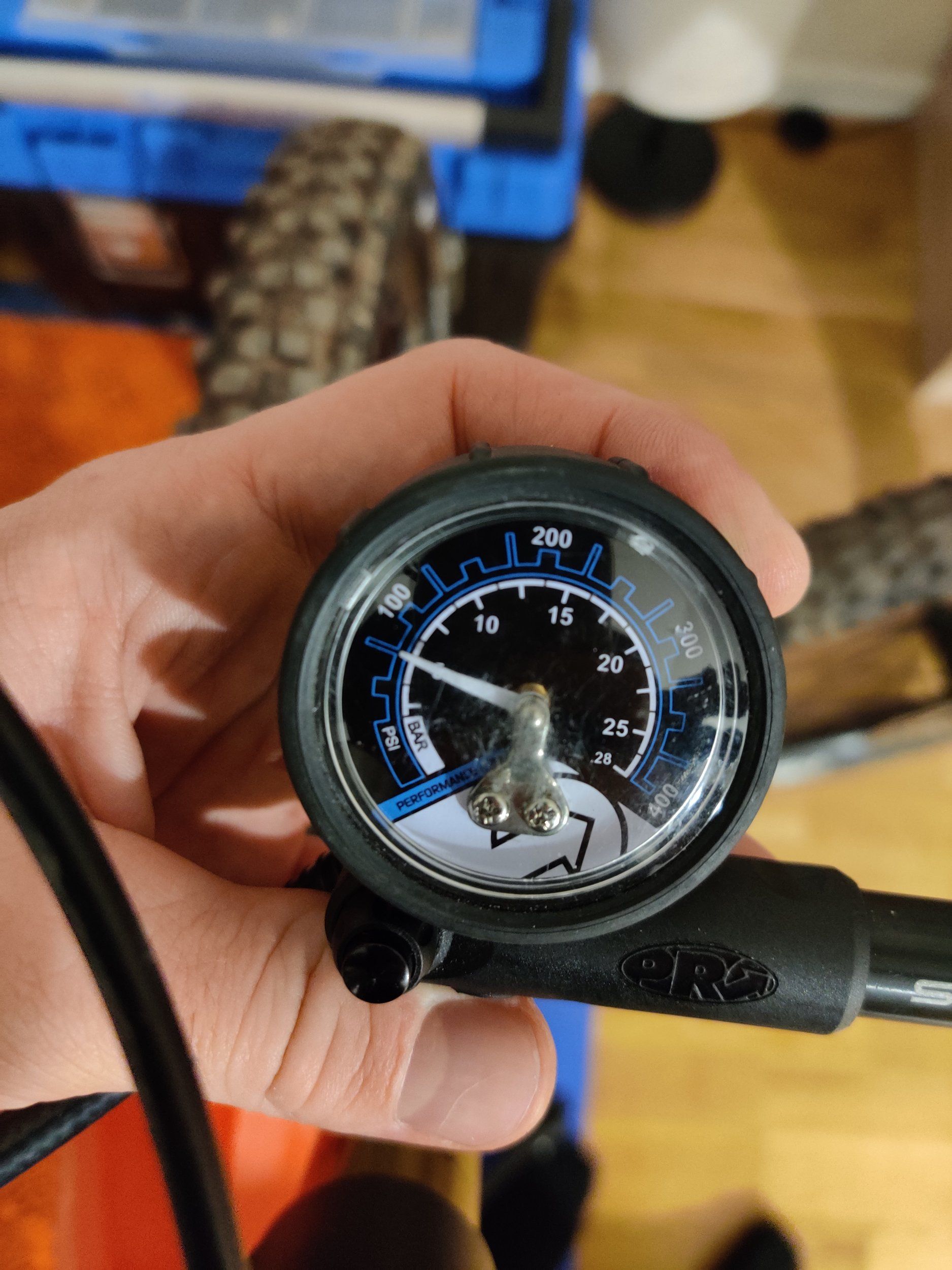

Kör 105psi (mätt med skitpumpen), 7 HSC, 5 LSC (från stängd) och HSR 2, LSR 5 (från öppen). Har mellan 20-25% SAG.

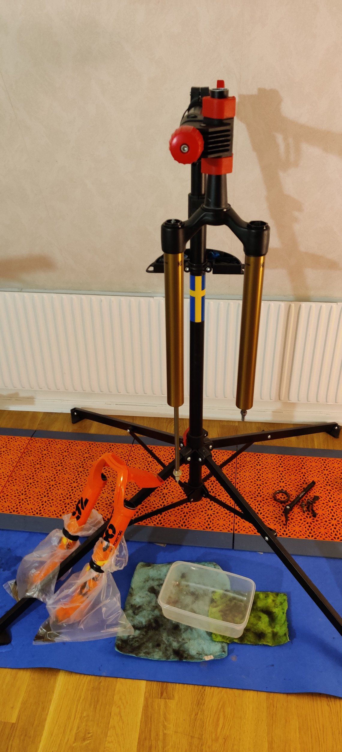

Edit: Shimsningen blev lyckad, ligger några klick mer öppen på HSC. Nyservad dämparenhet, ny X-ring på airshaften och lower leg service = mer plush och returen är snabbare så jag har dragit ned den något. Så överlag blev allt mer som jag ville ha det.
