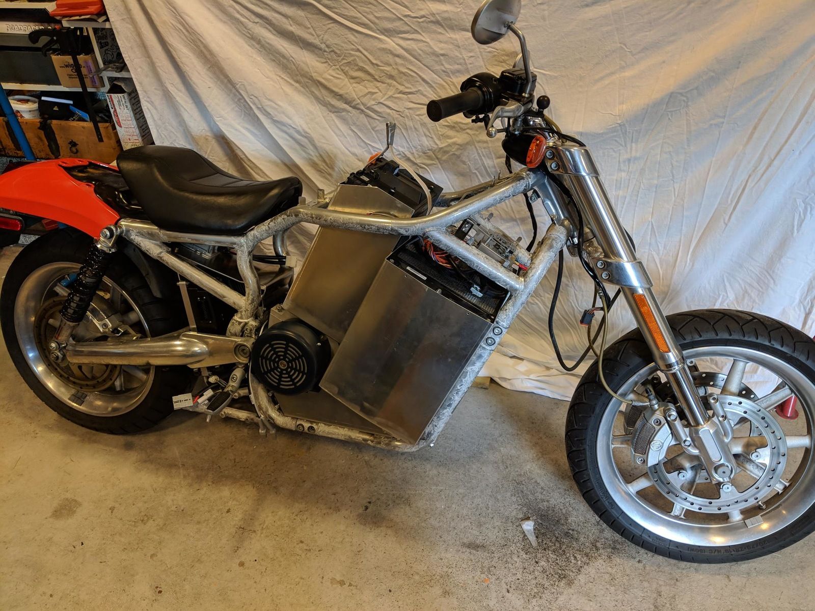

Jag är ingenjör med eget företag. Håller även på med min andra el-konverterade motorcykel som jag gör själv i mitt garage (se bildbevis).

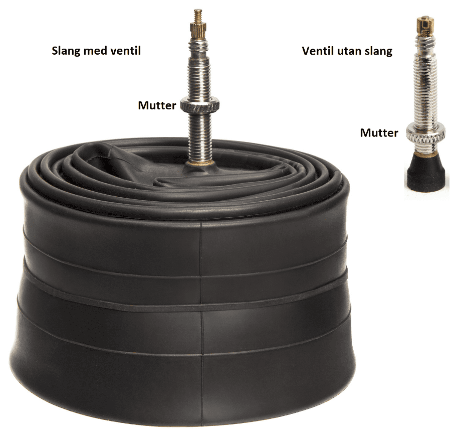

Kommer jag kunna använda slang? Japp, men ventilen kanske man behöver en tång för att få loss om det är slanglöst.
Vad behöver/borde jag köpa för att vara förberedd om det blir punka? Slang, däckkrängare och tång (ligger alltid i min väska).

För er som är nyfikna (många blir det): Mc är en HD Street Rod som har 12kWh batteri (från Kia Soul) 170V system som kan leverera 500A. Kommer troligen sätta begränsning på 50-60kW. Den har passerat SFROs först besiktning.

Tång är helt onödigt , sätt tummen på gummikäglan och kläm lite så är straffmuttern i luften .
FRÄN (el)motorcykel , inte som min 300rwhp-Blackbird men FRÄN
