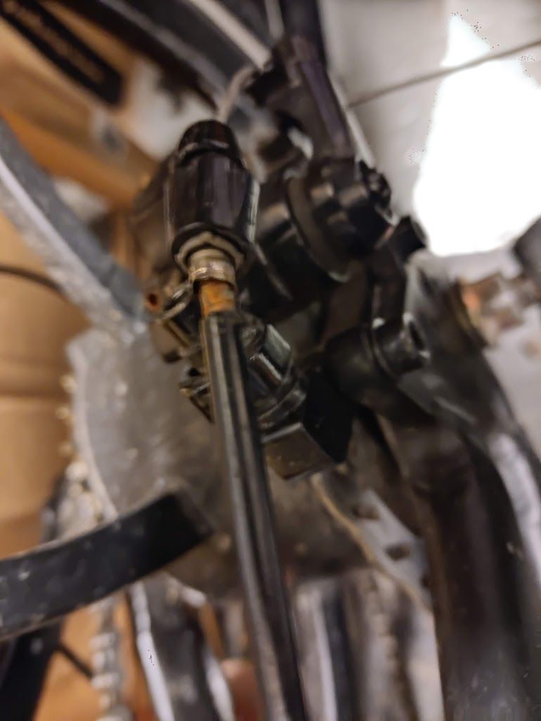

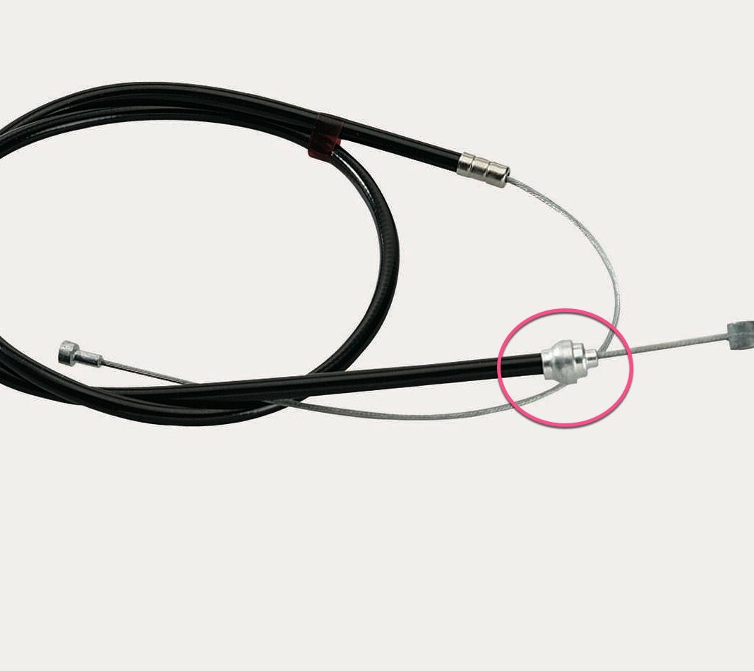

Så här ser det ut på min cykel (ursäkta lite suddigt foto). Jag har skivbroms. Min bedömning är att både vajer och hölje är för korta. Så jag behöver köpa nya som är längre. Jag är inte jättekunnig på detta område, så jag åkte till Biltema och kollade på utbudet. Men där finns endast fasta längder på vajer/hölje - och den längd som finns där (165 cm) blir snäppet för kort (jag har kontrollmätt). Jag är också osäker på om det finns olika typer av ändhylsor, och vilken sort behöver jag isåfall? Och den grej som jag ringat in på bilden nedan, behöver jag den? Jag har inte en sådan idag. Tre frågor alltså - hoppas att någon vänlig själ kan svara.

Ändhylsor brukar vara desamma så vilken som helst ska fungera. Den inringade grejen behöver du inte om du inte har den idag. Ser ut som någon pryl för att det ska sitta bra om ett speciellt bromshandtag?
Vajerhöljen brukar finnas på lösmeter hos din LBS. Har du mekaniska skivbromsar kan det dock vara värt att investera i ett bättre kit med kompressionsfria höljen.

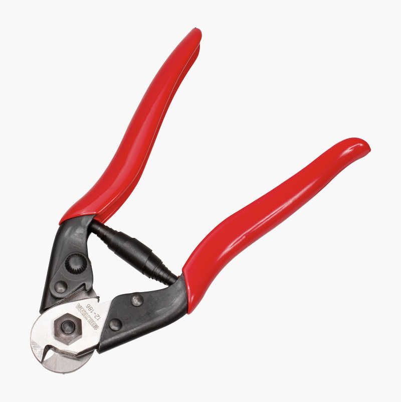

När det gäller att klippa höljen och vajer behöver du en speciell avbitartång. Vajern funkar fint med "vilken tång som helst" som är gjord för att klippa vajer. Höljet är däremot ganska svårklippt, och också viktigt att det blir bra. Är ändarna inte raka, eller om de är fransiga kommer bromsprestandan inte bli bra över tid (höljet trycks ihop och då blir det samma sak som att vajern längs, med behov av broms- eller växeljustering som följd. Klämmer man ihop den kommer vajern gå trögt. Jag anser mig som rejält händig men har inte en exakt utarbetad metod som fungerar lika bra varje gång. Jag orkar inte gå igenom detaljerna i noggrannhet här och nu. Du behöver en bra vajeravbitare hur som helst!
Den delen du ringat in på din bild vet jag inte vad det är, men den behövs inte på vanliga bromsar eller växelreglage.
Fråga om bromsvajer/hölje och ändhylsa
Finns gamla bromsreglage där den inringade plutten behövs. Har haft något sådant förut.
Den finns nog med för att bredda användningsområdet och att skapa några extra funderingar.

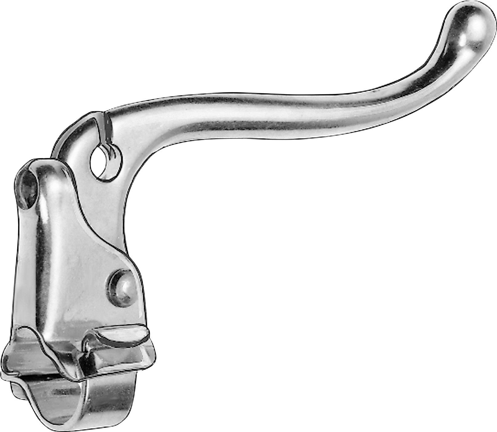

Sådant bromshandtag behövs plutten på:

med en dedicerad avbitare från t ex biltema får du en tvär och stabil avslutning. viktigt att det inte blir snett; jämna isf till med en fil.
Biltemas vajerklippare är bra: https://www.biltema.se/verktyg/handverktyg/saxar/specialsaxar/vajerklippare-2000022429
Ett tips för att få bättre kapsnitt (på höljet )är att ha (den gamla) vajern i höljet när man klipper,
se bara till att vajern sticker ut i båda ändar ?
