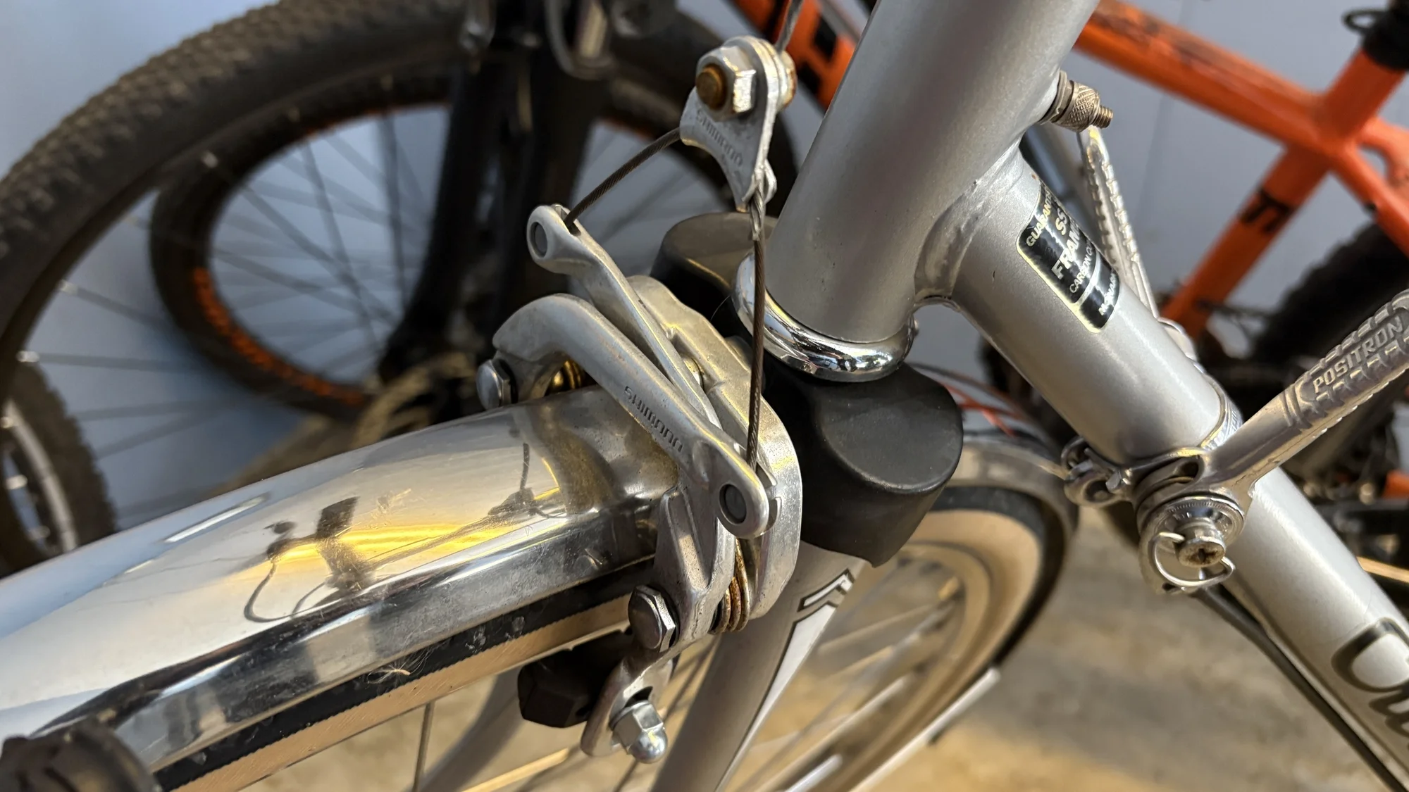

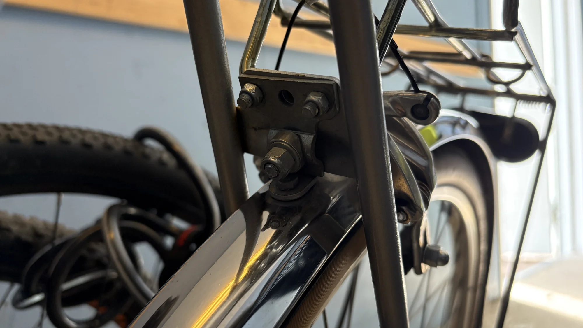

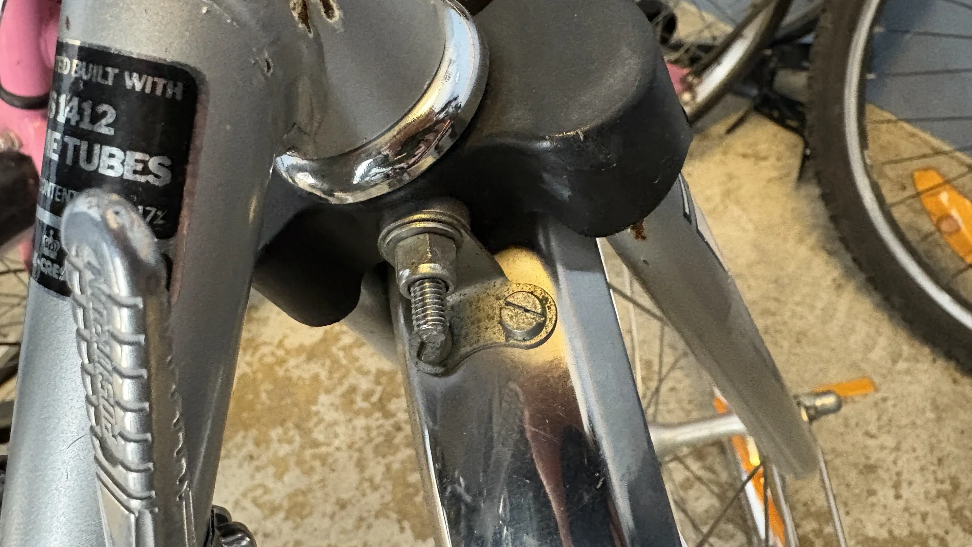

Jag har en cykel där denna delen är trasig, finns det någon vänlig själ som kan tipsa mig om vad delen heter så jag kan köpa hem den delen.
Det är en Crescent "världsmästarcykel", kanske kan jag köpa ett helt nytt kitt med bromsar då dessa inte var nåt vidare. Kan nån tipsa om nåt som passar bolt on?

Det är för att du har centrumdragande bromsar den delen behövs.
Går säkert att hitta, annars kan man troligen använda sidodragande bromsar, då behövs inte den delen som är trasig nu.
Hur ser bromsen ut, och hur/var är den fäst i ramen?

Jag ska fota imorgon så kan du få se hur det ser ut.

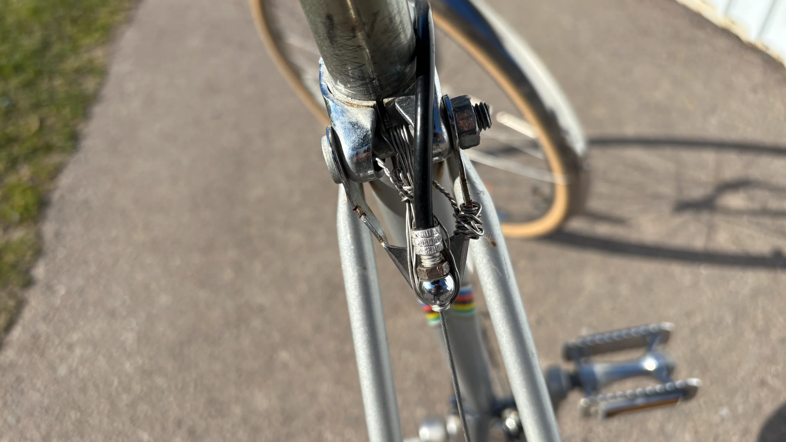

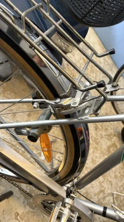

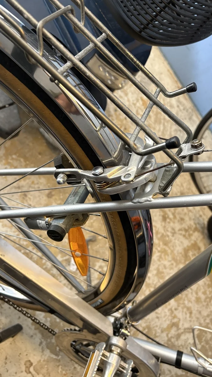

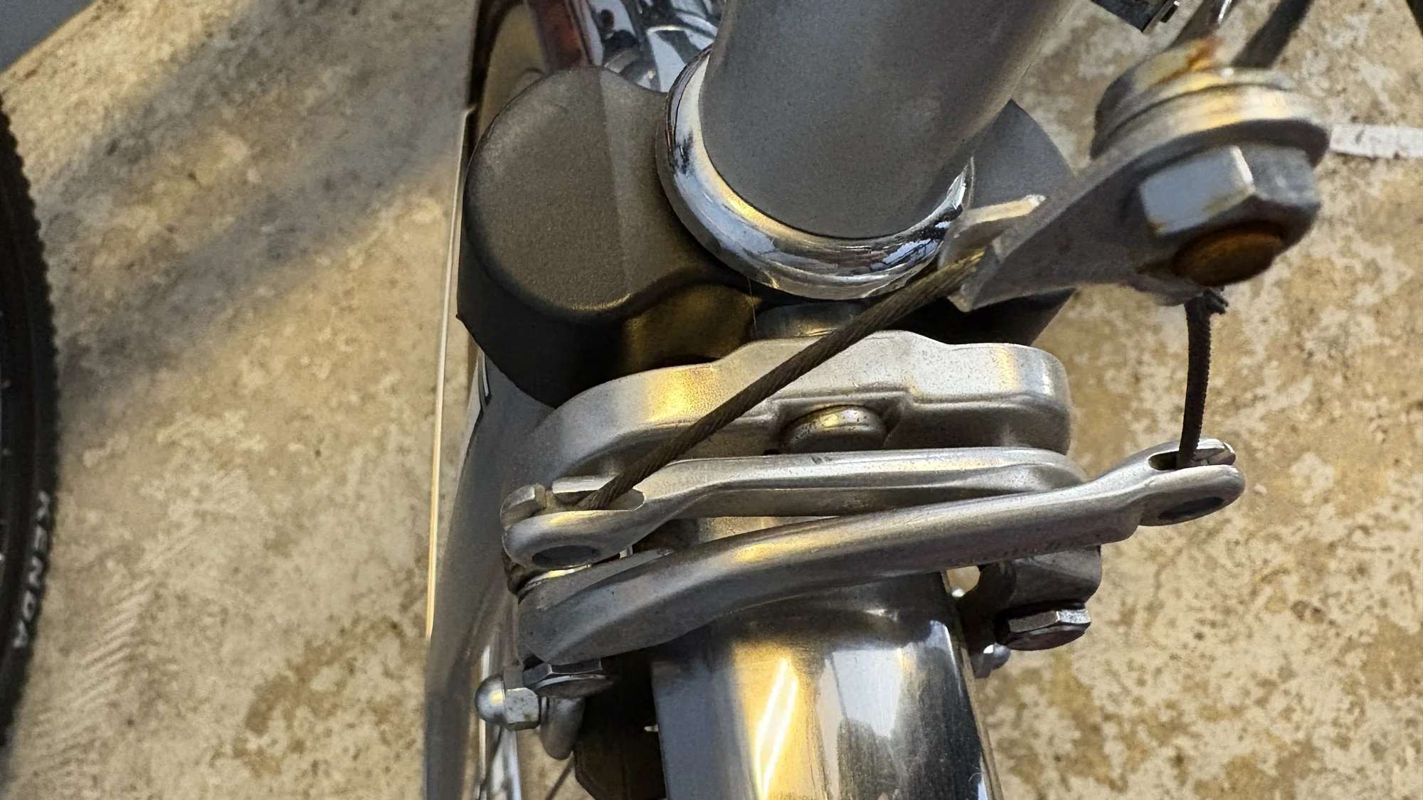

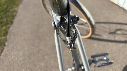

@Dan C här kommer bilder, om jag byter hela bromsystemet så vill jag nog gärna ha blanka delar så det liknar det jag har så mkt som möjligt.

ska rota o se om ja hittar delen du behöver imorrn inte hunnit de ännu... men ska du byta bromsar så måste du ha long reach o tveksamt ens dom kommer funka med skärmar.
men för få betydligt bättre grepp i dom du har så byt vajerhölje till styvare typ shimano slr sen byter du bromsklossar till tex kool stop continental eller fibrax sh300r som är specifikt för stålfälg så kommer du få betydligt mer bett i bromsarna du har

Tveksamt om det hjälper att byta bromsar, att de tar dåligt beror på att det sitter fel bromsklossar, till fälgar i rostfritt stål skall det vara de med grått gummi som satt original men tyvärr finns inte nya att köpa utan man får leta begagnat.

Och det grå gummit var rätt värdelöst också.

@Kashmirsocialist Löste delen åt mig, vilken hjälte!
Jag ska beställa nya bromsklossar från kool stop, har hittat en shop i Tyskland som verkar sälja dessa. De grå är för torrt väder och de "rosa" är för ex regn och lite kraftigare väder. Går nog för de "fula" ;)

Det fanns också en variant med läder infällt i gummit, som skulle fungera extra bra (mindre dåligt) på rostfritt stål. Jag har några sådana liggande för cantis, men har aldrig testat.

OK, mmm, som andra sagt här, det blir nog onödigt trixigt att hitta sidodragande som räcker ner till fälg, och passa över skärmarna. Men du fick ju tag på delen som du behövde, perfekt! Med nya klossar för rostfria fälgar blir det nog bra!
