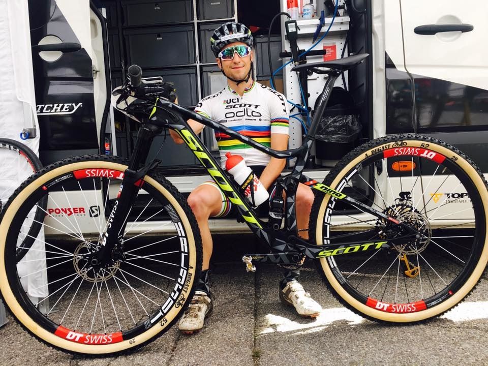

inte riktigt än va...
    175.5 KB · Besök: 84

Jag sa kortare, inte korta.
Men nu kommer jag ihåg ditt nick, du är den där killen som kör med negativ vinkel på sadeln, anser att bredare styren inte ger stabilitet och att längre stam med smalare styre är lika bra som brett styre och kort stam för stabilitet i skogen.
XC-cyklar blir allt mer anpassade att hantera stök, banorna är betydligt mer tekniska nu än förut. Nino shurter kör till och med dropper post på vissa tävlingar.

lillgammal, du har inte sammanfattat det jag skrivit på ett korrekt sätt.
smalare styre och lång stam är inte kombination jag tagit upp som önskvärd för mtb, där har du tyvärr missuppfattat. vad jag sagt är att om cykeln i övrigt är väldesignad och exempelvis inte självstyr för mycket kan man ofta tillåta sig att använda ett kortare styre om man använder kort styrstam, inte lång.
för att hålla sig till trådens ämne tror alltså jag det vore av värde för ts att känna på en 29a med kort styrstam. detta för att han är orolig för att en 29a skulle kännas trög i styrningen, och då med syftet att känna på hur det kan kännas med 'lättare' styrning trots de större hjulen.
