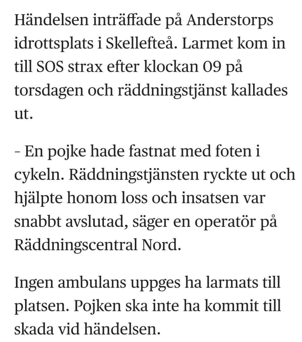

Jag är för snål för att prenumerera på de revolutionerande länsnyheterna, men man undrar ju ändå...
"Räddningstjänst fick rycka ut till en idrottsplats i Skellefteå på torsdagsmorgonen. Orsaken? En pojke som fastnat med foten i en cykel."

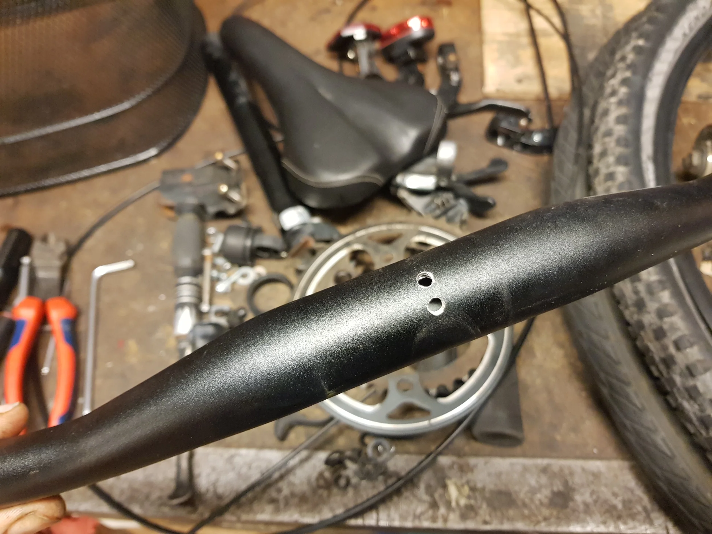

missade detta vid begagnatköp, tidigare ägare har borrat och gängat hål i styrets undersida för att fästa en korg. kan man få en hobbyingenjörsgissning om hur försvagat styret är? stammen sitter runt om hålen.

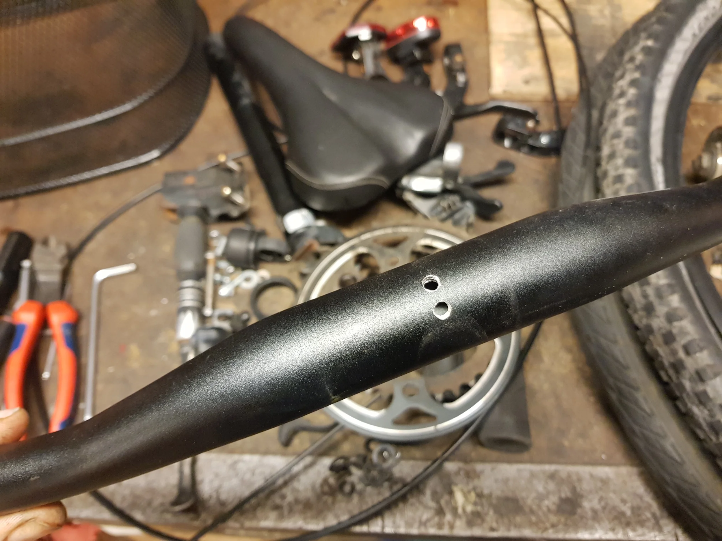

Om hålen hade suttit på ovansidan av styret hade jag inte kört på det. På undersidan finns nästan bara kompressionskrafter och stammen sitter runt, så jag gissar att det borde går (men ingen garantier).

Det sitter väl mitt i stammen också men det är bara att kasta så klart.
Även om jag inte skulle bli förvånad om det håller

Helt livsfarligt är det knappast eftersom tidigare ägaren kört med det. Sätt skruv i hålen så är det nära original styrka igen. Stoppskruv utan skalle om stammen är i vägen.

Jag hade slängt styret. Det finns definitivt en risk och i och med att du tvivlar över hållfastheten så kommer du aldrig känna dig helt lugn igen.

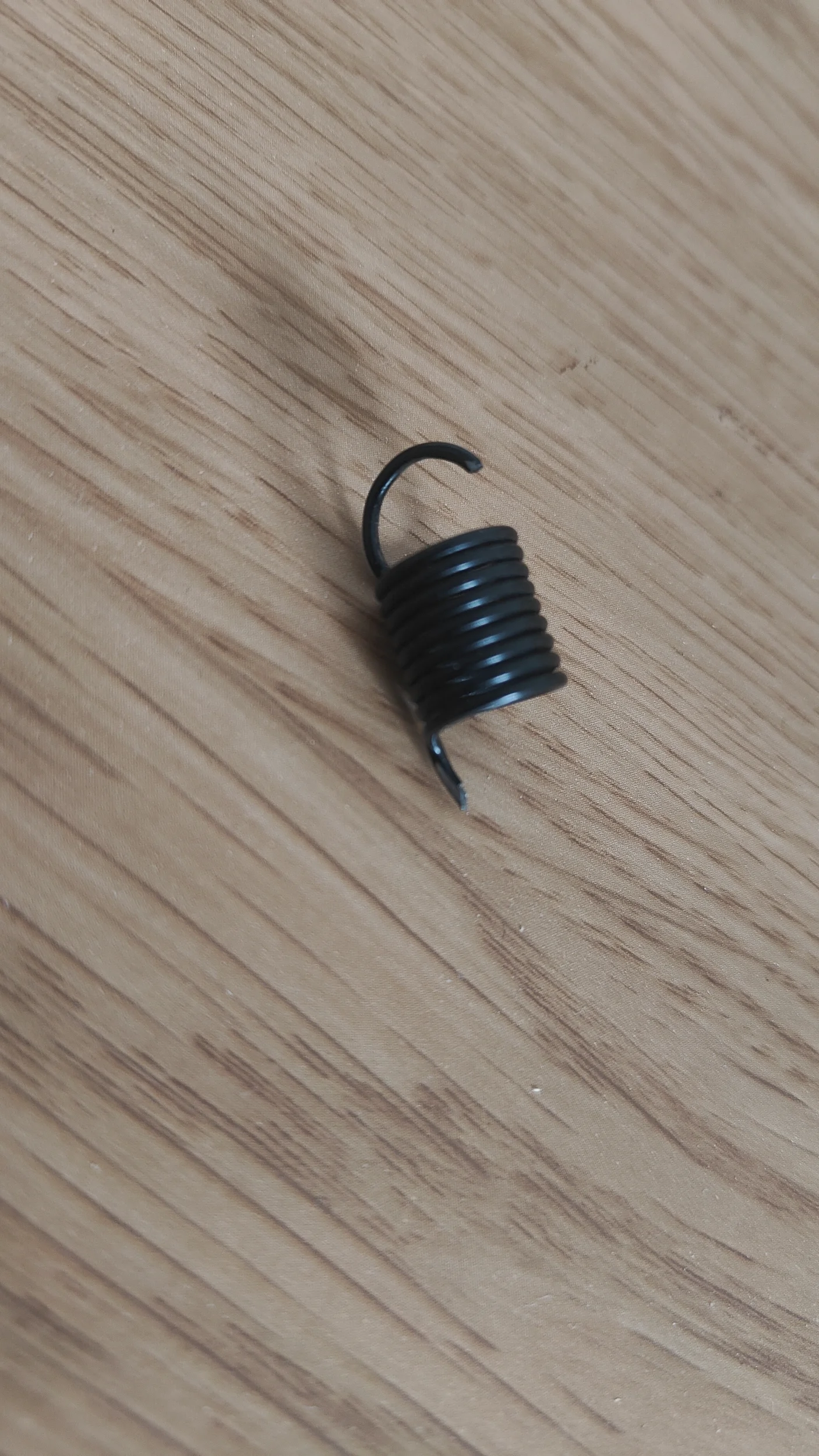

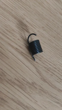

Dubbel postar i denna tråd då det kanske är mer rätt tråd... Letar efter dragfjädern som sitter i "parallelogramet" på en sram xx1 12s mekanisk växelförare men den verkar inte finnas som reservdel? Är säkert samma fjäder på flera olika tänker jag men har inte lyckats hitta ens ett artikelnummer.
Bara nyare AXS växelförare brukar ha flera små enstaka reservdelar till salu. Till äldre modeller kan man oftast bara köpa nya trissor och inget annat. Tredjeparttillverkare har ibland något, men inte varje möjliga bit.
Andra tillverkare är inte särskilt bättre, tyvärr.
Du har kanske större tur om du hittar en likadan havererad växel billig och sedan transplanterar fjädern.

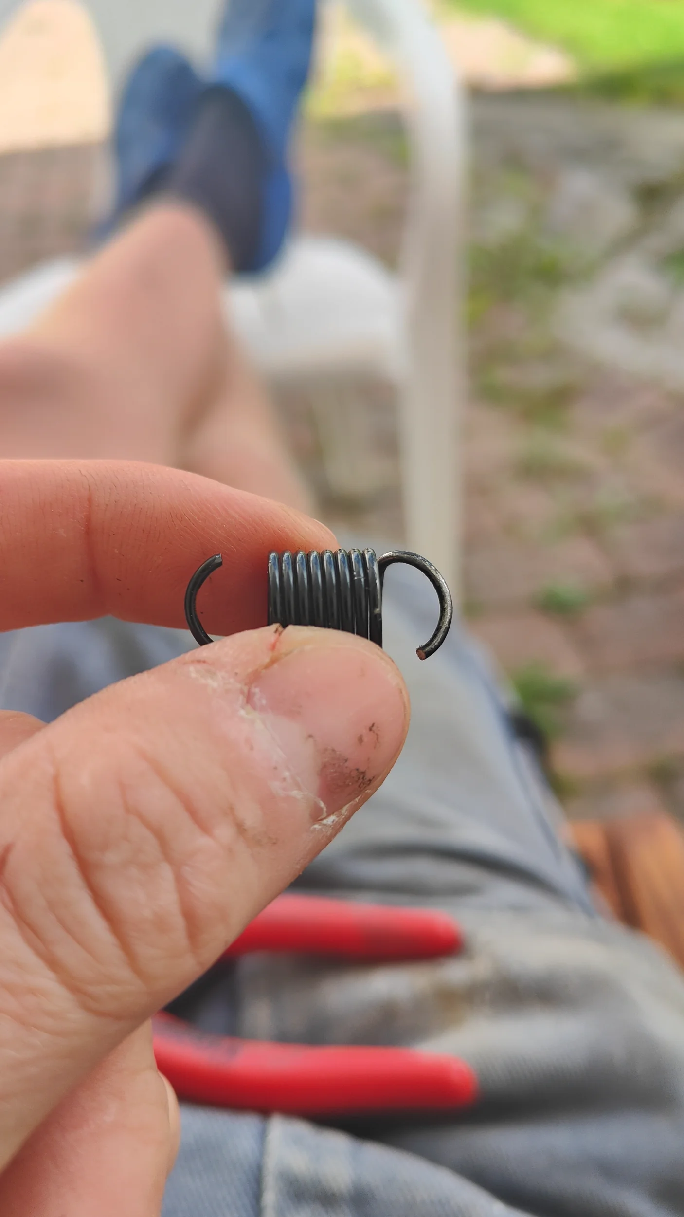

Ja, känns som att det är vägen att gå. Lyckades dock böja till en ny loop på den gamla avbrutna fjädern nu. Växlar som den ska och blev bara ett halvt varv kortare så kanske håller.
