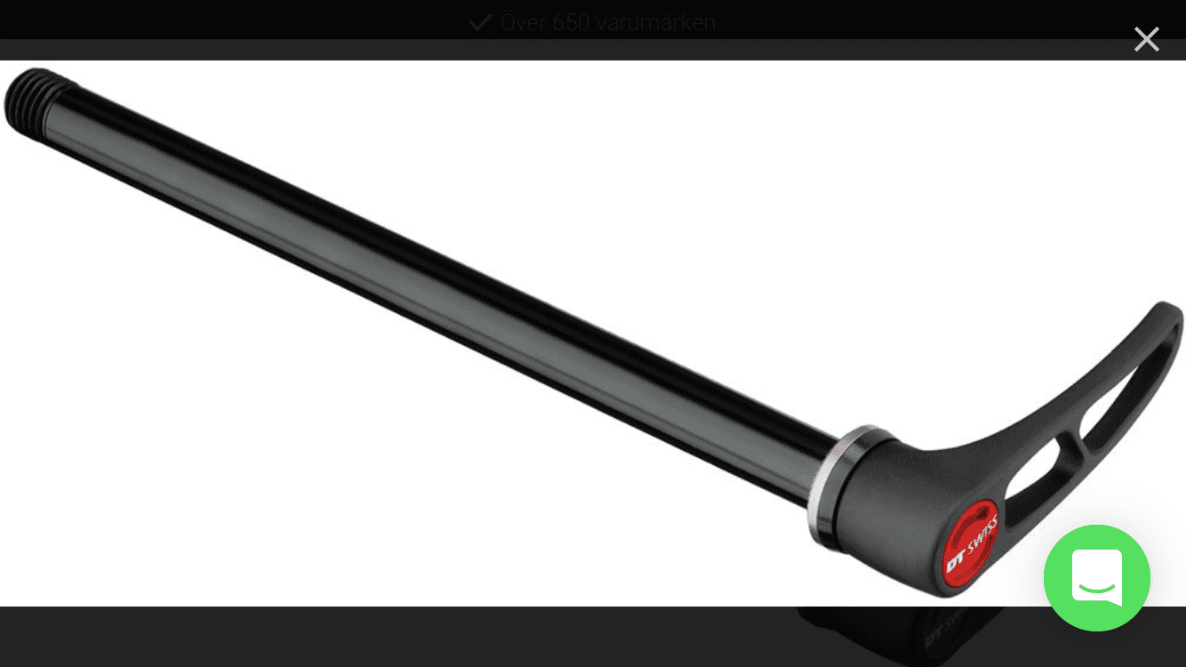

Är det en sån här?

simson sa:
Är det en sån här?
Det röda locket sitter dåligt i vanlig dtswiss-kvalitetsklass, bakom det sitter en skruv. Tappar man skruven sitter det splines, som bara är instucken i insexhålet i själva axeln. Det har jag blivit varse ett par gånger. Heja dt!
Misstänker dock det är annat på detta problem.

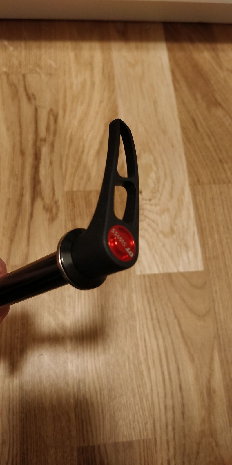

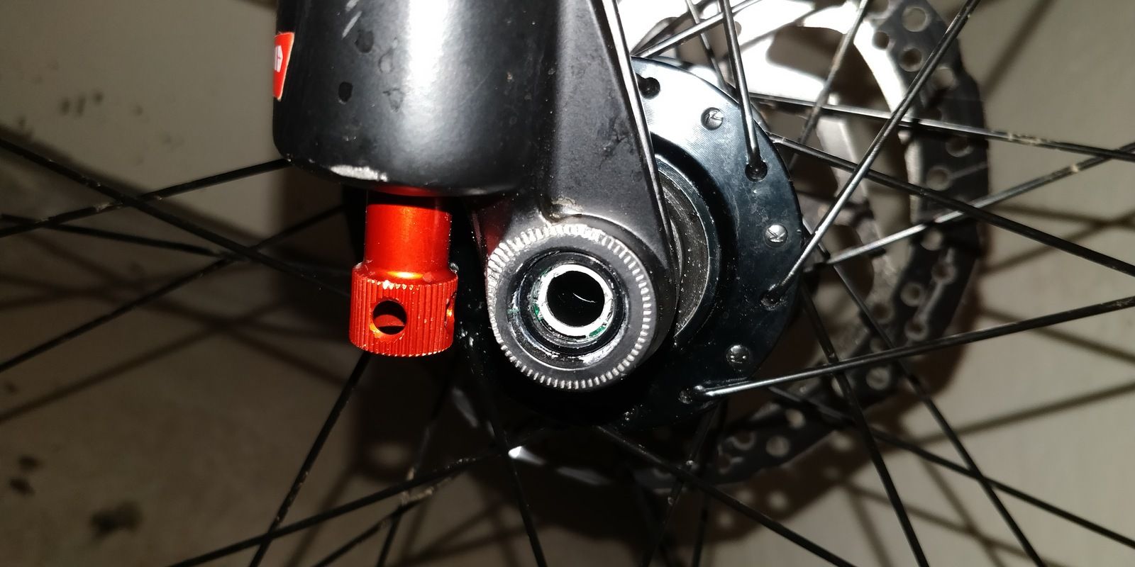

Såhär ser det ut för er som ville ha bilder :) kommer inte åt någonstans förutom inifrån.
Andra bilden är på hur axeln ser ut hel.

Framaxel har gått av
Borgen94 sa:
GurraG sa:
Vad händer om du tar fram polygripen och greppar om delen med största diametern och "lossar"?
Om du menar yttre"ringen" så är det bara framgaffeln. Finns inget att ta på med polygripen.
Så du menar på fullaste allvar att den "räfflade" delen som sticker ut typ 5mm utanför gaffeln tillhör gaffeln?
Håller med ett tidigare förslag: "Din LBS kan troligtvis lösa det."
Mitt tips, funkar perfekt på trasiga skruvar, detta är i princip en skruv.
Mät innerdiametern på hålet, axelns ytterdiameter är 15mm tittar man på bilden och gissar på innerdiameter på godset ca 2mm = innerdiameter 11mm.
Köp en lämplig torx, som är lite bredare än hålet, https://en.wikipedia.org/wiki/Torx, troligen Torx 55.
https://www.biltema.se/verktyg/handverktyg/bits/bitssatser/bitssats-40-delar-2000031767
Axeln är aluminium, banka in torxbitsen i hålet på axeln och skruva ut axeln.

Borde duga med nästan vad som helst att driva i hålet, förslagsvis torx.
Axeln sitter sannolikt nästan löst om den är av rätt längd.

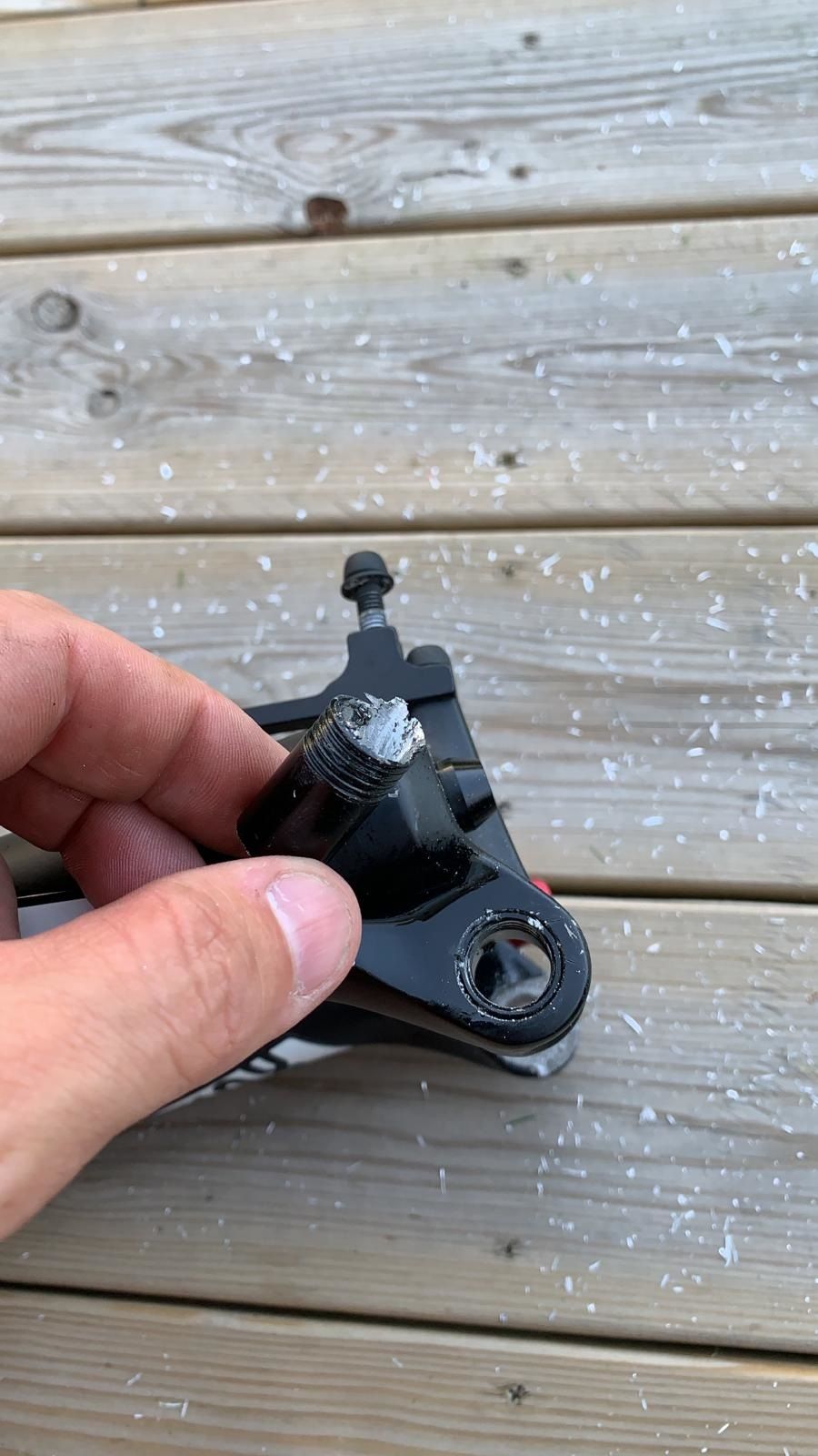

Jag fick precis samma problem i höstas. Jag valde att väldigt försiktigt borra ur godset i axeln på den sidan där den satt fast tills den kollapsade och enkelt kunde lossas. Men man får köra ganska långsamt och försiktigt för att inte skada gängen. Svinpitt eller torx är troligtvis en bättre lösning.
