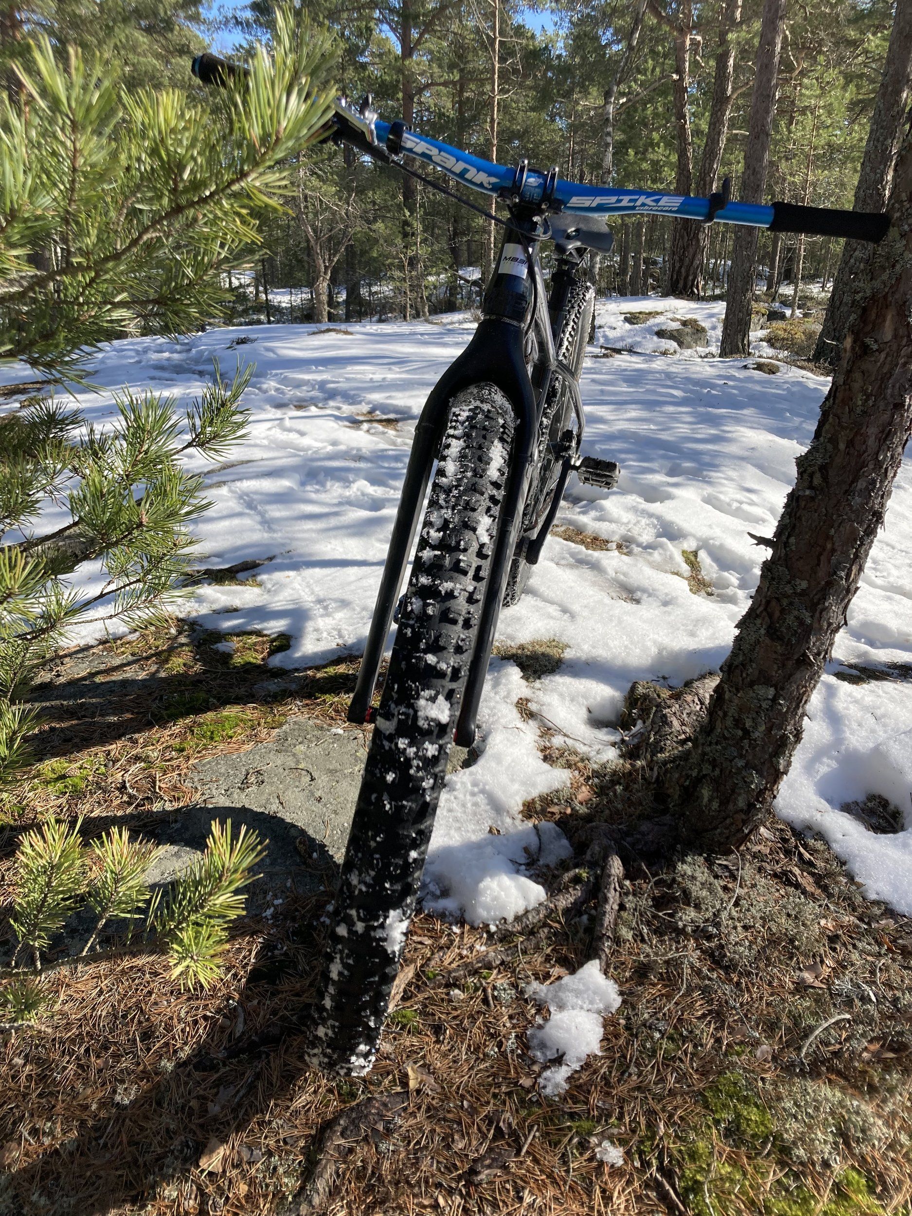

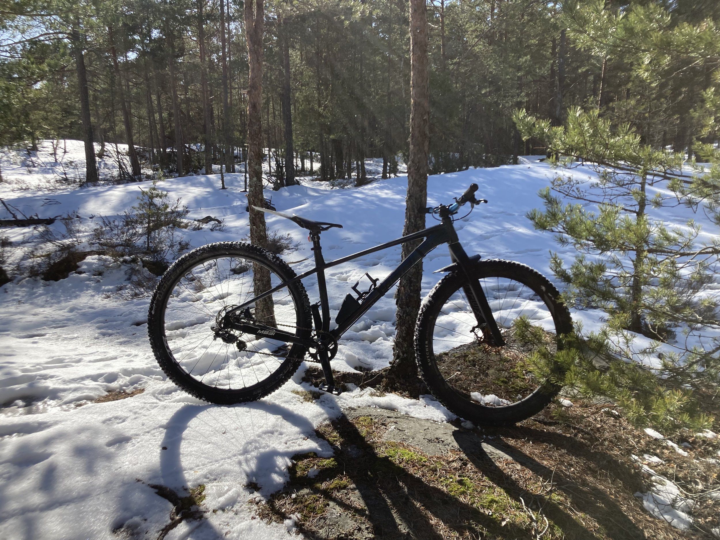

Trotsade snön idag och tog en kort runda med framhjulet från min fs, 35mm id fälg med specialized Purgatory 29x2.6.
Helt annan komfort, gick att köra flera psi lägre tryck. Mkt lovande!
Känslan av att min fs hoj kommer stå och samla damm denna säsong blir allt starkare och starker efter varje tur med helstela ss hojen.
    1.2 MB · Besök: 74

Butcher 2.6 trail grid T9 var det visst jag hade på och inte purgatory. Har ett purgatory 2.6 liggandes, jobbigt att hålla reda på alla balla namn.
