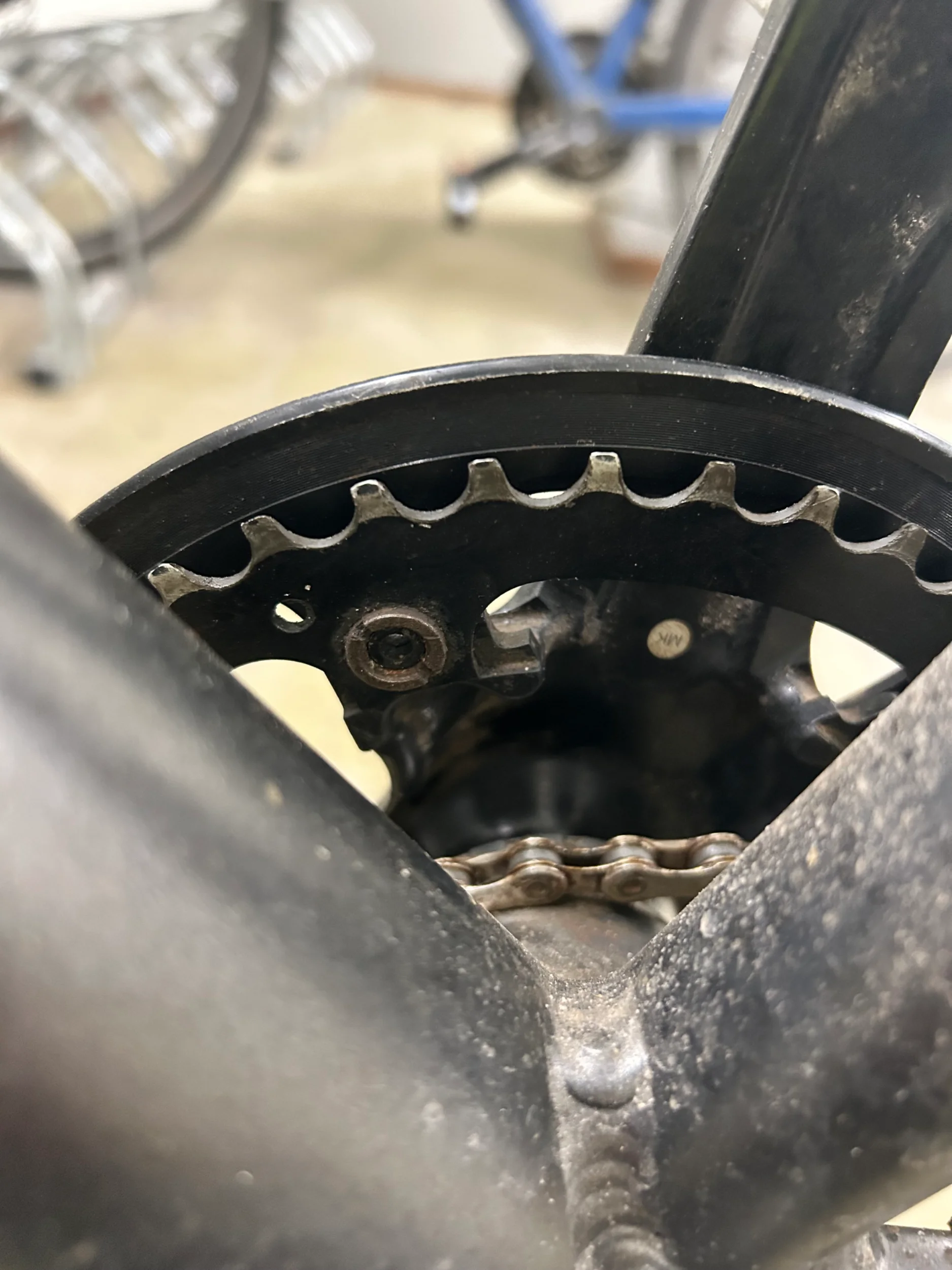

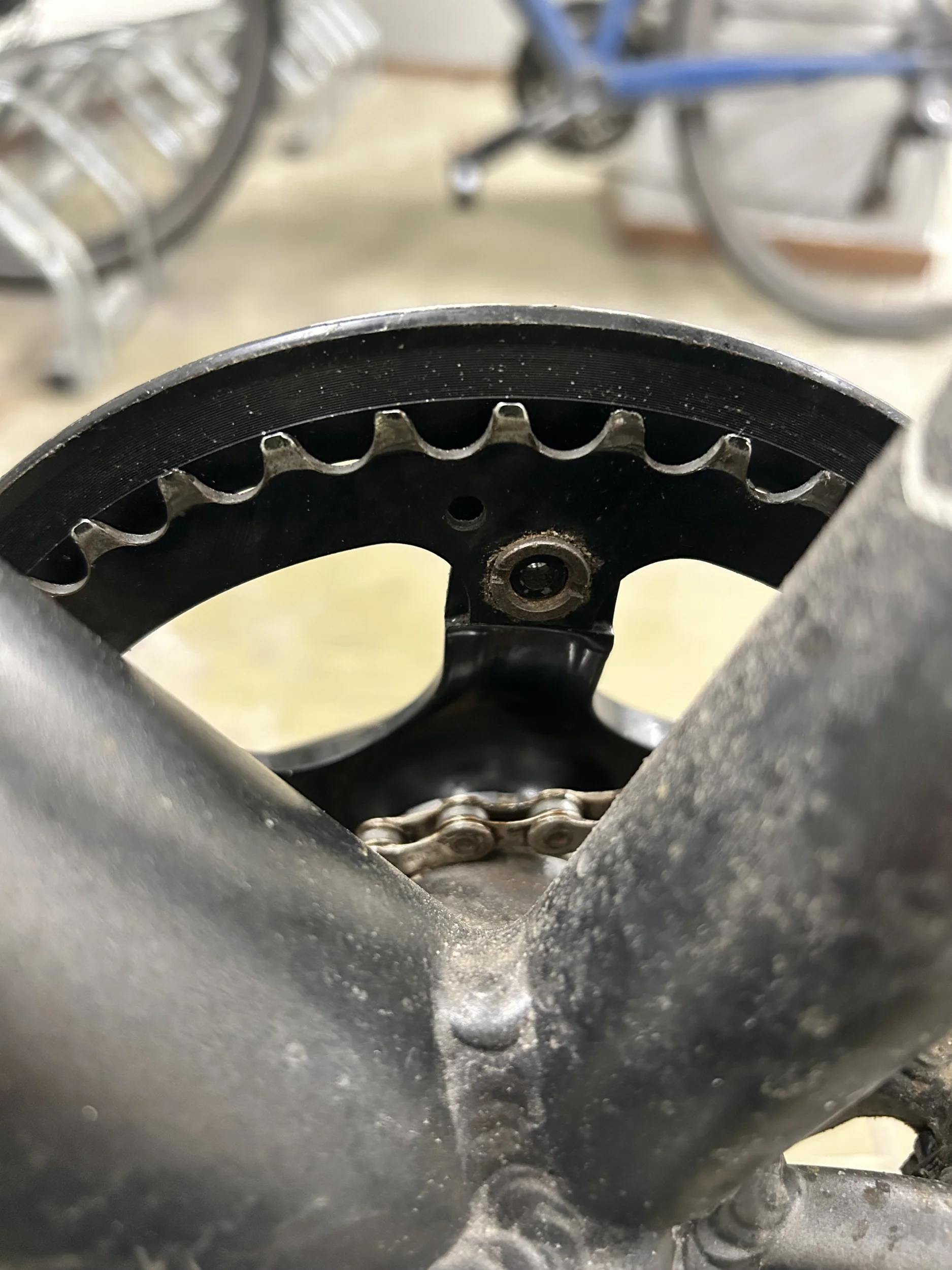

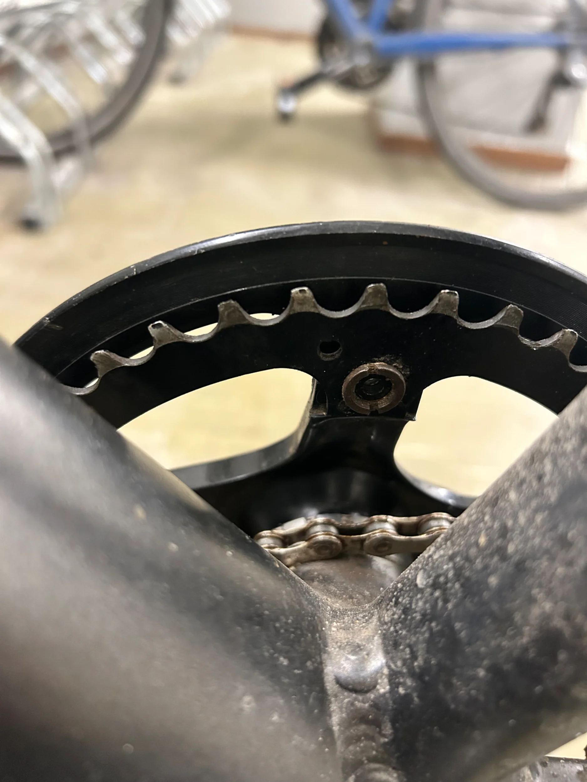

dags att vårpimpa pendlarcykeln. Kedjan är väldigt sliten och behöver bytas, misstänker att även kasetten behöver bytas. Det jag är osäker på framdrevet. Jag kan inte minnas att jag någonsin bytt det. Slits framdrev mindre än kasett?
Jag tog några bilder på framdrevet. Tycker ni det verkar dags att byta eller håller det ett tag till?

Du kan tryggt låta framklingan sitta där den sitter. Synligt slitage? >Förvisso! Men inte på något sätt alarmerande. Byt kassett och kedja. Sedan är det bara att trampa vidare!
Komihåg att det inte är framklingan som sliter ner kedjan, (om denna är frisk), utan kassetten, som med en kedja som hela tiden blir längre hamnar i symbios.

hela drivlinan drabbas av slitage men i olika stadier men förenklat kan man säga kedjan slits först som käkar kassetten då kedjan och kassetten är för slita då börjar framdrevet/dreven käkas upp
för min egen del så byter jag kedja i tid så kör ja två kedjor på en kassett o brukar få ut iaf tre kassettbyten innan de är dax att byta fram

Klarar sig länge till men blir säkert bättre om du filar till den lite. För övrigt ser den symmetrisk ut? I så fall kan du ju vända på den om du tycker den börjar bli dålig.

Att vända på klingar är ett gammalt knep. Men då måste klingan filas motsols. Det bästa är att låta klingan vara som den är, (normalt slitage), alt skära av graderna med en rundfil.

När man märker att det börjar kugga över där bak när man tar i så byter man kedja och krans.
När man gjort detta en 3-4 ggr kan det börja kugga över fram, då är det dags att byta framdreven.
