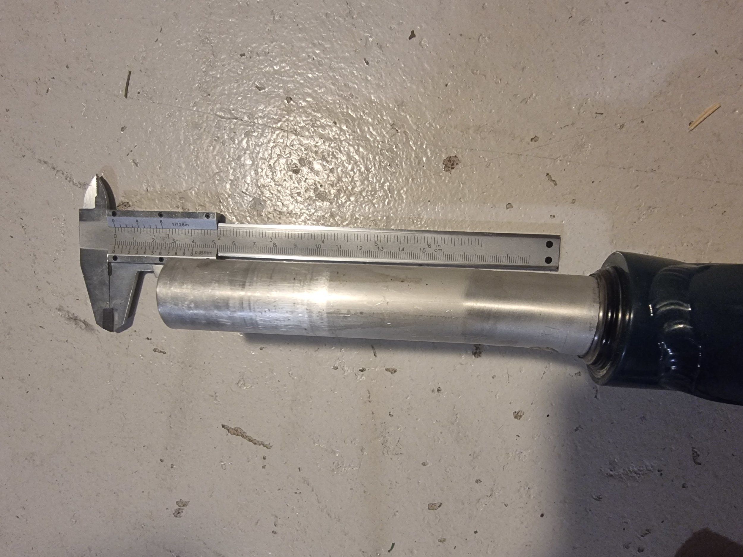

    465.8 KB · Besök: 67

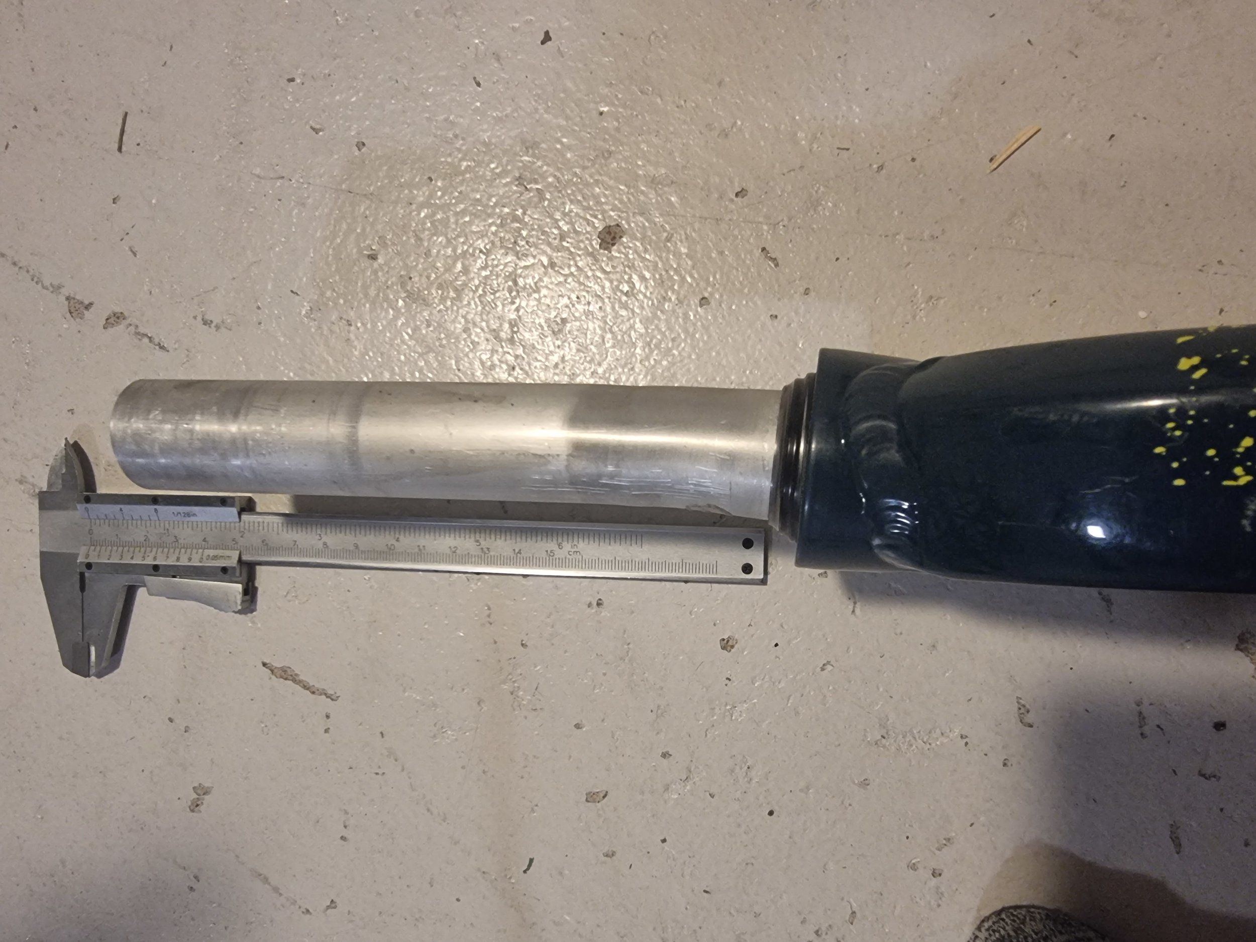

    532.5 KB · Besök: 67
Framgaffel 24 tum
Gaffelröret är klart böjd några cm ovanför gaffelkronan.
Är röret i stål eller alu? Om det är stål skulle jag försöka att böja den tillbaka. Om det är alu vet jag inte om jag skulle tar risken.
