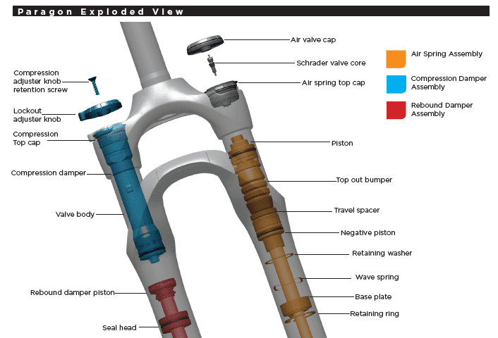

Jo det var lite därför jag köpte en RockShox för jag har läst att de ska vara servicevänliga (också har jag en sådan på MTB'n också). Får väl prova själv då. Har redan kikat lite och det verkar som det är dämpare i vänsterbenet och det är kanske de som spökar då. Ja får kika lite mer, det finns en massa dokument på Rockshox hemsida sedan har jag hittat videor också.

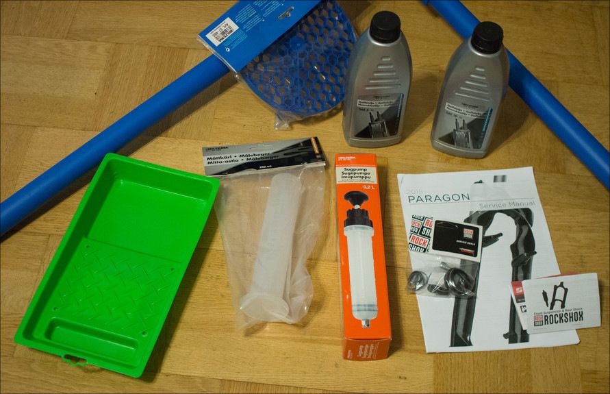

Då har jag skaffat grejjer!! Känns inte som jag hinner så mycket mer ikväll förutom att kolla videor, trött idag. Träning imorgon men ska försöka förbereda allt så det bara är att köra på imorgon.

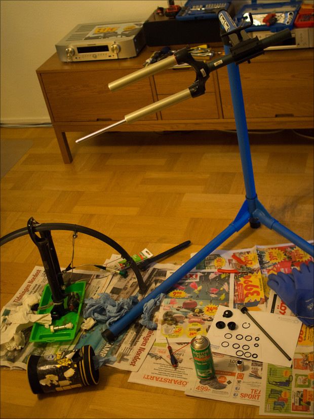

Kunde inte låta bli att börja då jag såg hur lätt det verkade vara. Men nu när jag känner på själva dämparen (vänstra) så känns den riktigt skum. Den låter som ett sodavatten och den kärvar, ungefär samma känsla som hela gaffeln känns när man cyklar. Vilket var hela anledningen till detta meck. Så jag tror minsann jag får göra service på dämparen också. Luftfjädern (högra) känns bra så den rör jag inte.
Har kollat videor på detta med och det verkar inte vara så svårt heller att bara öppna upp där, rengöra, smörja in och skruva ihop och fylla på med olja. Nu har jag ju allt som behövs så det är bara till att köra! Blir nog lättast att ta bort hela gaffeln och sätta den i mekstället.

Såhär såg det ut när jag hade kommit igång lite. Praktiskt med mekställ. Använde sådant luddfritt grovpapper (Torky) och torkade rent med. Inte helt optimalt att hålla på att kladda och böka med detta i lägenheten. Mest att det kan hamna olja där man inte vill samt att alla vätskor/sprayer luktar ju för bedrövligt. Men men, så är livet just nu så det får funka! Snabbstädade bort allt när jag var klar och drog på takfläkten, öppnade fönstren och vädrade ur (takfläkt är en underskattad uppfinning).

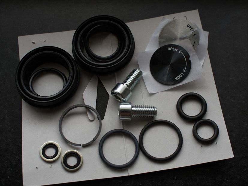

Service-satsen jag fick med gaffeln. Den innehåller det mesta man behöver för en sådan här service. Förutom EN o-ring, den till övre delen på dämparen, kanske de tänkte att man inte behöver byta den!? Eller, kunde de inte bara skickat med en extra så man slapp fundera på det. Samt!! De här skumgummiringarna överst i nederbenen. Varför inte skicka med två sådana också?! Kostar väl 3 öre ungefär. Nu fick jag rengöra de gamla och sätta dit igen. Snålt av Sram.

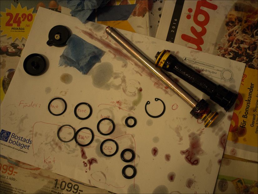

Lite lurigt att veta vilken o-ring som ska sitta vart så jag radade upp dem här, detta är de gamla och nya från dämparsidan. I servicemanualen stod det att man ska fetta in grejjerna, så det gjorde jag, men i videor jag sett så använder de gaffeloljan till det istället. Hade väl säkert gått lika bra men gjorde som manualen då jag hade fett.

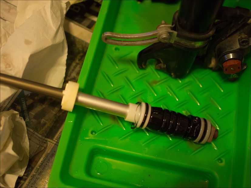

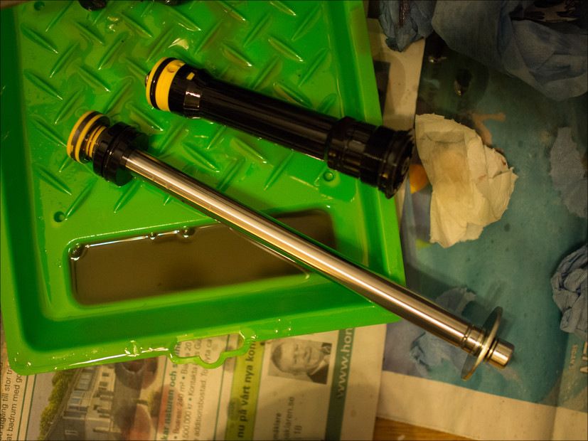

Dämparsidan ("drive side") helt demonterad. Den övre svarta prylen där är dämparen (till höger där den o-ring jag återanvände). Den långa saken rebound-paketet. Som just på denna gaffel är ganska enkel i sitt utförande då det inte är justerbart. Men det satt dock som bövelen så jag fick sätta dit en bricka för att ha något att dra hårt i! (tips! var beredd på att det skvätter olja här så håll gaffeln neråt mot papper eller dyl, fråga mig inte hur jag vet).
Luftfjädern här då ("non-drive side", den svarta gummiprylen är botten-dämparen, om man bottnar så är det denna som tar i. Den skulle man byta enligt servicemanualen, men det ingick ju ingen sådan heller men jag tyckte dock att den såg att kunna leva ett tag till.
I underbenet till luftfjäderbenet här var det för övrigt snustorrt, inte en droppe olja kom när jag drog av brallorna. Men den verkade dock fungera som den skulle ändå till skillnad från dämparsidan.

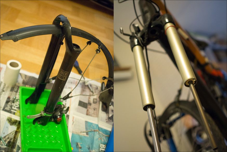

Pendlade till jobbet idag då som vanligt igen, efter en dag med bilpendlig!! Huga, uschaligen, aldrig mer! Nu gick den som ny nästan. Fick pumpa, tappa ur, pumpa, pumpa lite mer, innan jag blev nöjd med trycket. Nu är det ganska mjukt men ska testa så ett tag då jag inte kör så hårt nu ändå så. Här är dock på hemvägen då jag råkade på några häststigar inte långt från Bohusleden. Var lite gränsfall med denna hoj här, syns inte så bra på bilden dock. MTB'n hade varit asballt här dock så den får jag ta nästa gång! Apropå den, gaffeln på den behöver nog också helservice, även fast den känns helt ok, underbensservice kan jag ju ta och göra åtminstone, så kör vi helservice efter sommaren! Nu när man vet hur man gör detta också!! :)

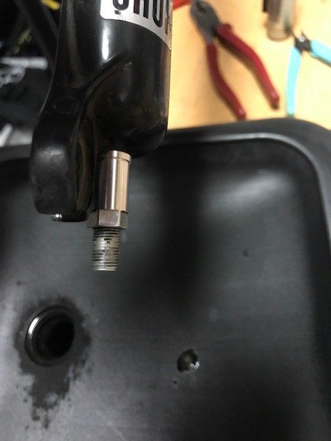

Efter många år så tänkte jag testa gaffelservice på egen hand. Gick direkt på pumpen. Det är en gammal SID och vänstra gaffelbenet ser inte ut som nåt på tubens alla instruktionsvideor. Det är en ventil längst ner och om jag trycker på den spruttar det ut gammal gaffelolja. Jag törs inte gänga loss skiten. Eller ska man det?, måste finnas några gamlingar här som servat SID...
