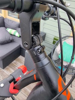

Håller på att jävlas med fruns cykel och jag har nu tagit loss hela framgaffeln och headset och fettat in och donat och trodde jag skulle se något helt uppenbart när jag tog loss allt men icke.
Hur jag än gör så sitter framgaffeln löst och glappar åt alla håll och kanter. Jag gör givetvis något fel men vad vet jag inte...
Jag tänkte att man skulle dra åt skruven på första bilden först. Sen dra åt resten men spelar ingen roll hur jag gör så sitter gaffeln löst när jag dragit åt skruven. Kan det vara någon annan ordning allt ska ske i ?

Styrrör för långt så att det tar stopp mot topcap=den där justerbara stammens cylinder, dvs. förspänning blir för begränsad?

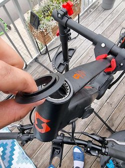

Ser inte riktigt rätt ut på andra bilden vid gaffelkronan, rätt stor glipa där. Vart glappar det? Vid undre eller övre styrlagret?
framgaffel som glappar mycket (suntour)
Det är på bild 2 där... Känns som den har en halvcentimeter att röra sig t om.
Tycker nästan det vart sämre efter jag tagit loss allt.. Så spelet vart ännu större.
Det är ju bra förslag med att styrröret är för långt... Men har inte varit sånt här glapp från första början. Och det vart ännu värre sen jag tog loss allt... suck varför rör jag grejerna ens :D

Lossa saker så att styret går att vrida fritt från gaffeln, dra sen åt skruven som går genom topcap, m.a.o. förspänn lagret. Kan du får bort glappet så, så är det bara att ställa styret rakt och dra åt resten. Går det ej så får du korta styrrör en liten bit.
Provade dra åt den först men blir inte bra... Glappar tametusan mer än när jag började. Riktigt surt.
Om jag fick dit en spacer till skulle då glappet försvinna ? eller tänker jag helt tokigt nu.

På bild 2 ser det ut som en ''bär ring'' fattas...
Eller vad dom nu heter...den fattas iallafall i mina ögon..den ska ligga längst ner ..

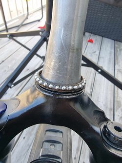

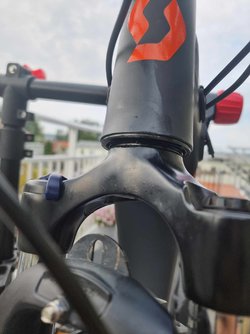

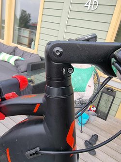

Kampen fortsätter.. Nu tog jag loss allt igen. Den här gången provade jag att trycka fast gaffeln igen mot ramen och sen skruvade sen fast skruvarna på sista bilden lite löst för att testa och nu tycker jag det är lite mindre spel... Iofs sitter inte allt som ihopskruvat än så det ska väl lossna så småningom. Men hur fan kan det vara så avancerat på en kärringcykel :P...
Ni får gärna komma med förslag om vilken ordning allt ska skruvas :)

Det övre ser ju rätt ut och jag tror att du håller i delarna på samma sätt som du skall montera sen men det undre ser lite konstigt ut tycker jag. Nästan som att lagret sitter bakom/innanför koppen, det bör ligga mot den silvriga "linjen" som du ser i den undre koppen. Har du någon mer bild direkt underifrån?
Ser ut att vara 2,5mm kulor. Om dessa inte matchar gaffelkronans lagerbana, kommer endast metall mot metall att bli den enda kontakten mellan ytorna, vilket då medför att styrlagret aldrig kommer att gå att ansätta!
Tips: Kontrollera om problemet sitter i gaffelkronan eller på ramens undre lagerbana.

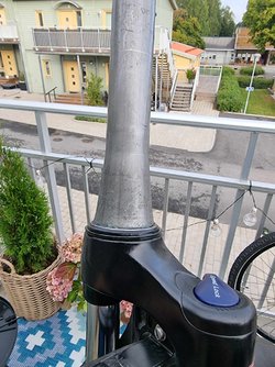

Det här lagret ska sitta mot silvriga läppen där? Håller med om att på förra bilden så såg det ut att ha åkt in lite för långt...

Känns inte som jag kan få den att sitta speciellt bra runt gaffeln..

Jag är inte så hemma på IS lager men frågan är väl främst vilket av dem som ska sitta var. Och om inte det ska sitta på andra hållet

Satt dit allt med lagret placerat på gaffeln och sen skruvat fast allt... Blir alltid ett litet spel ändå. Bättre än det var igår... men ändå då man känner att den kan vickas fram och tillbaka. Förbannat störigt.

Fast om den passar kan den väl inte åka in förbi läppen den ska ligga mot?
Undrar om jag inte har en lös bana över kulorna också på min gamla mtb....Du har inte tappat en bit?
Annars börjar det nog bli dags att leta efter en sprängskiss

top-capen drog jag åt först men gjorde ingen skillnad. Ger upp och lämnar in skiten hos min lbs.
Nåt klåp har jag väl ställt till med... Får se vad bara :D
