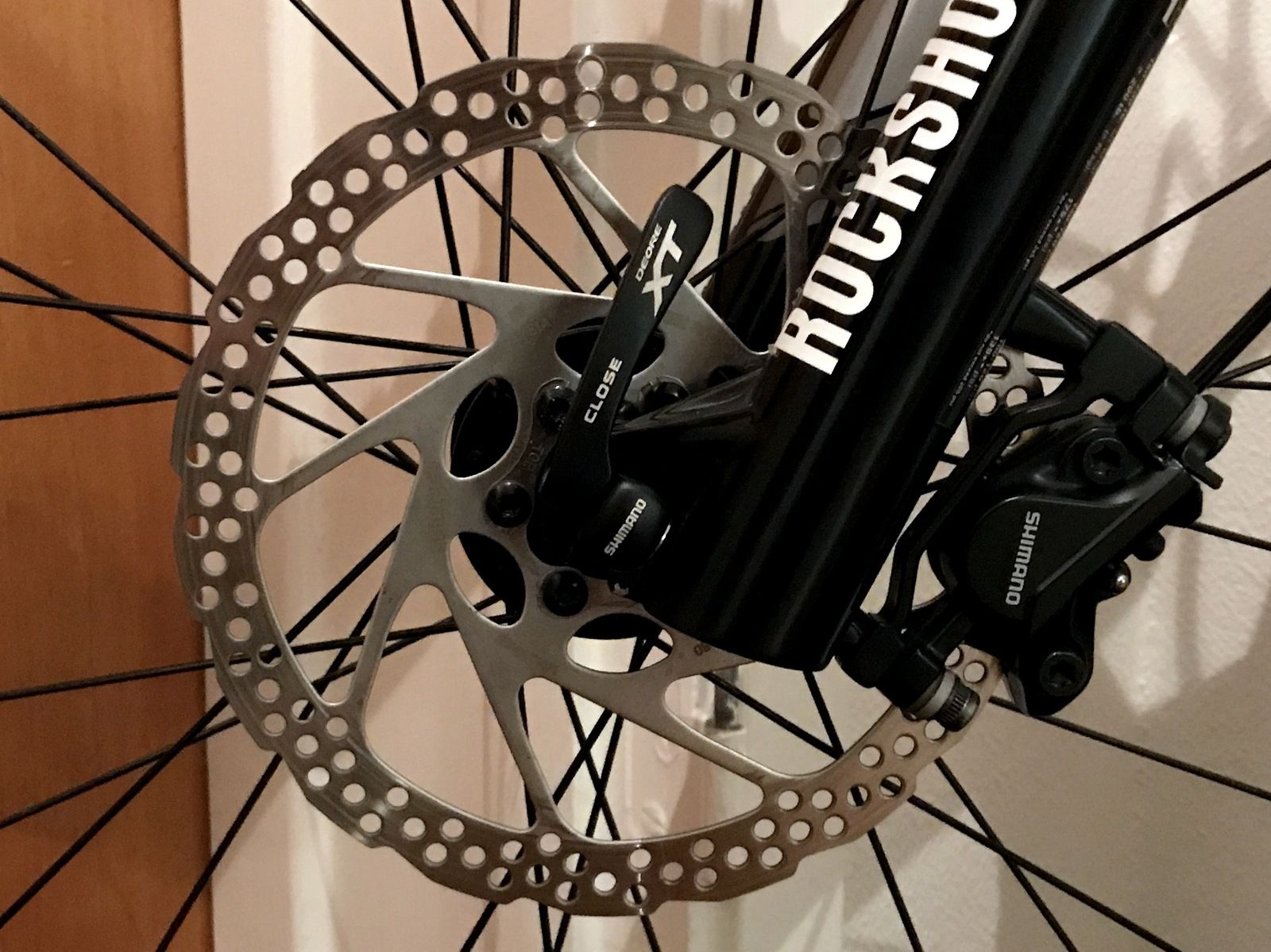

Beställde ju ett Shimano XT snabblås efter jag läste i denna tråden mest bara för att då jag inte haft problem med mitt nuvarande. Men jag kan ju säga som så att det känns som betydligt bättre kvalitet rakt igenom mot det som satt där från början så det var klart värt 200kr med frakt! Det kan heller inte ens nå bromsskivan som vissa snackade om även om jag lossar muttern då spaken har ett mekaniskt stopp så får sitta på bromsskivesidan även om det var säkrare på andra sidan då det är lättare för mig att hantera där. Monterar bort framhjulet när den förvaras i lgh så vill ha det smidigt!
Tack för tipset, alltid kul med billiga små uppgraderingar!
