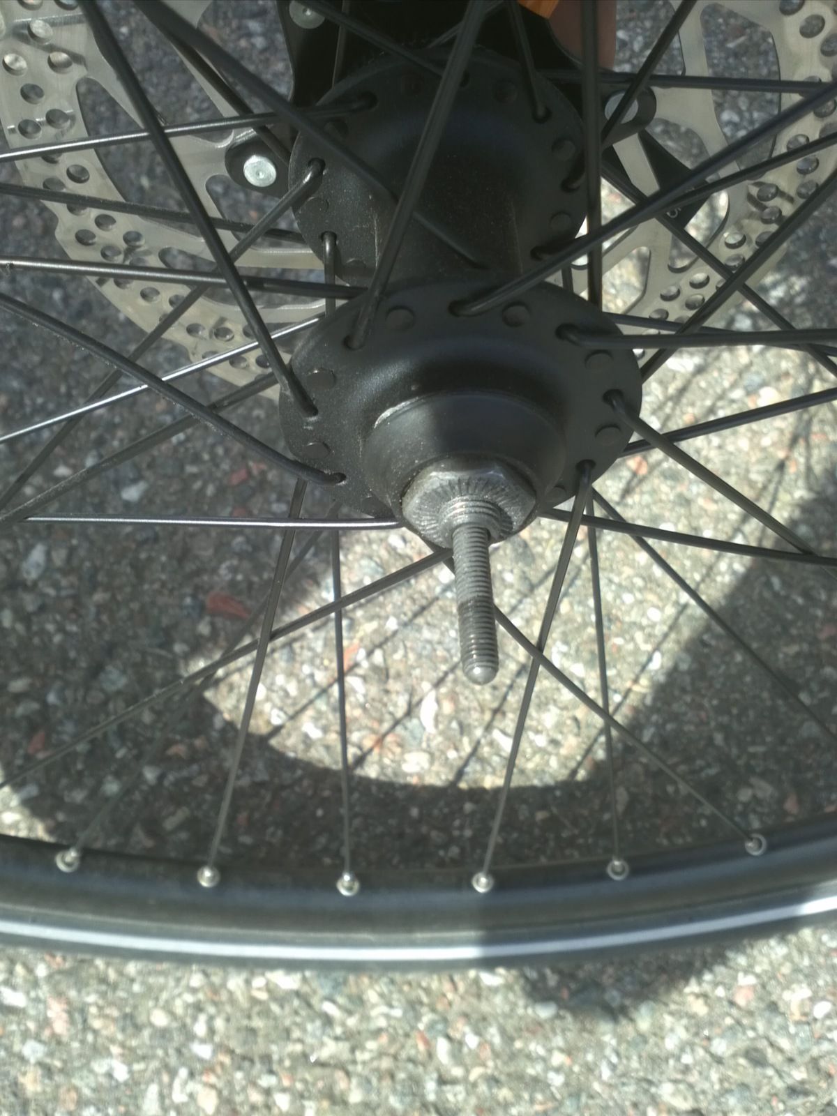

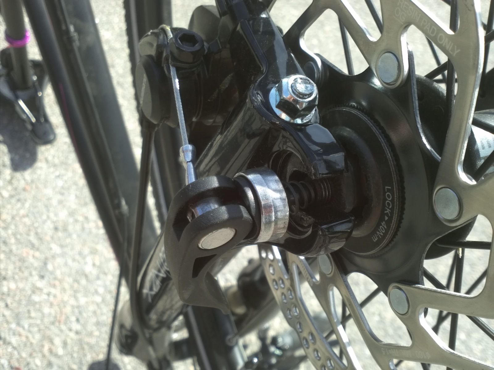

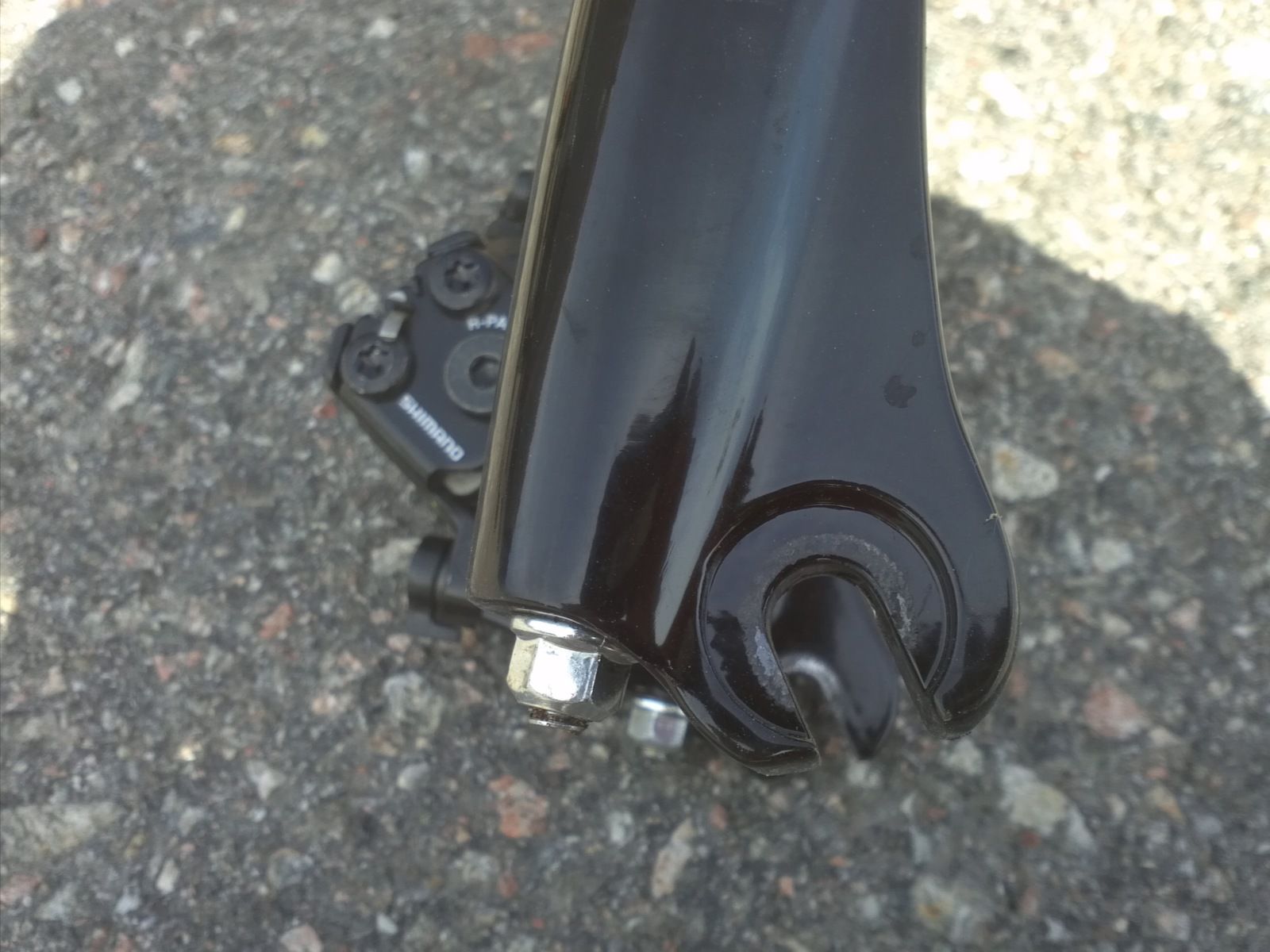

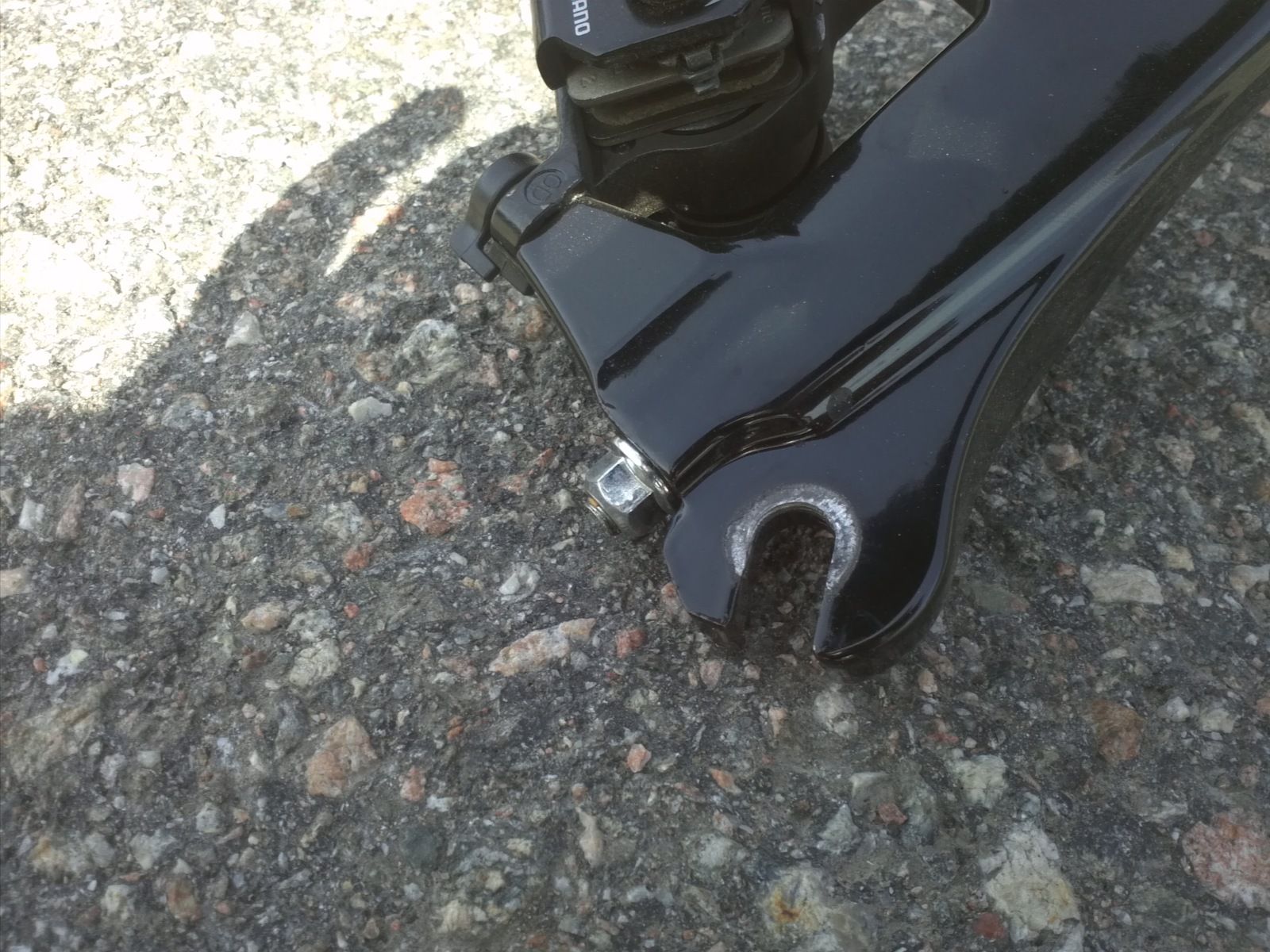

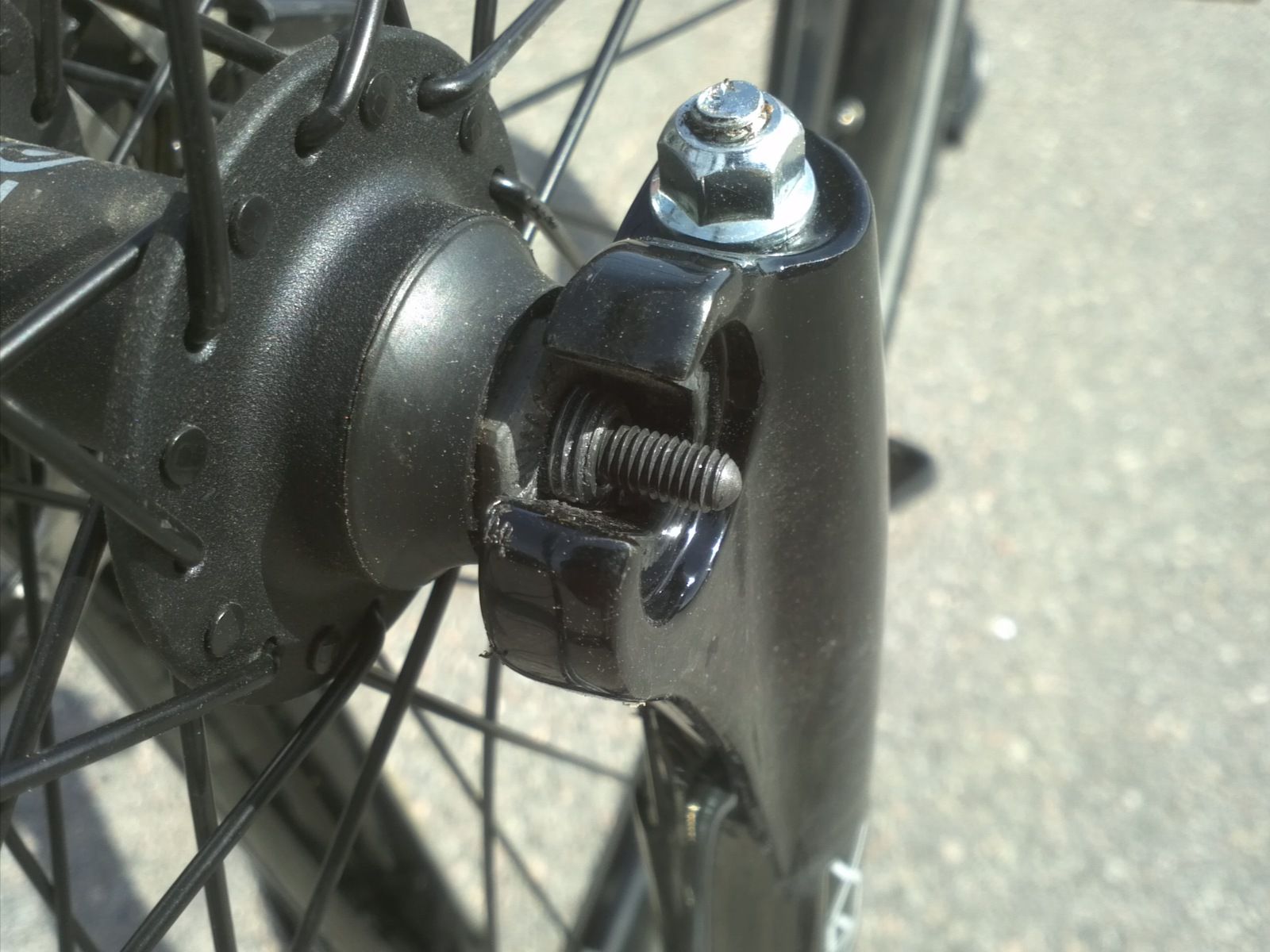

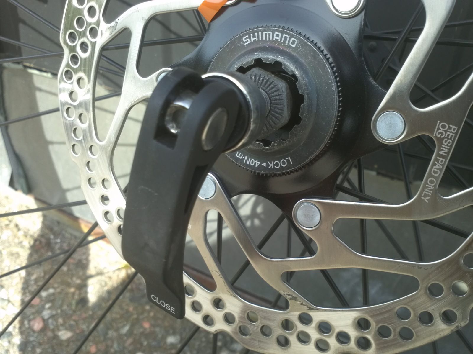

Framhjul som lossnar (hjulmutter som skruvar ut sig)
Ser inga klackar varken på insida eller utsida av gaffeln, lite räfflad yta var det på hjulet där det ligger emot gaffeln men inte mycket, annars helt slätt på gaffeln. Satte i hjulet och provsnurrade och det var inte alls lika skevt som bakdäcket, kanske kan vara en ledtråd, det verkade också sitt mycket löst utan "mutter", för att få det att lossna skulle nog inte krävas nästan någonting och det skulle direkt börja vinkla och ta emot i gaffeln om qr-spak och mutter inte skulle hålla det på plats.
qr-spaken hade inte så mycket spel att den skulle kunna nå bromsskivan...
Jag tycker också att hjulet hade ett enormt spel när det låg i gaffeln, kändes inte alls rätt dimensionerat, det kunde röra sig väldigt fritt utan fastspänning, inte stumt eller fastpressat av gaffelöppningen för hjulaxel eller bredden mellan de två "gaffelbenen".
Att det är försänkt på utsidan har samma funktion som klackar.
Utan mutter funkar det ju inte, så var har den tagit vägen?
Konstigt.
