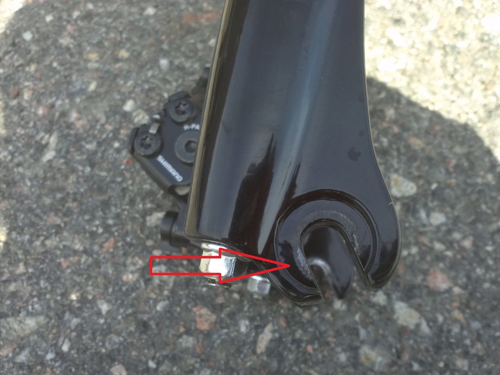

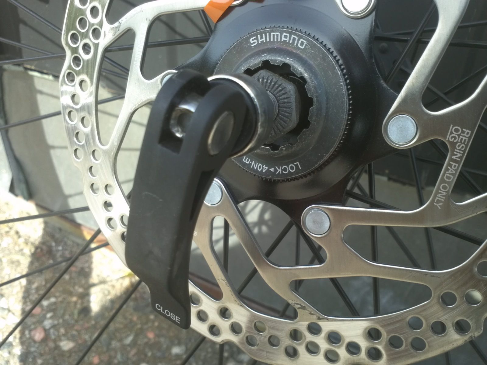

Det är rejält spel mellan hjulaxel och gaffel på den här cykeln, på den tredje bilden kan man se lite av det, men det går också att röra hjulet i sidled på grund av avståndet mellan gaffelbenen. Det skulle omöjligtvis går att cykla på denna modell utan att hjulaxel hålls på plats i gaffeln av QR-spak + mutter, det skulle nog också gå att cykla med lös "qr-spak/ mutter" men då skulle det krävas jättelite för att tappa däcket, pga det jätteusla spelet. Cykelhandlaren och någon här i tråden har ju sagt att det ska går att cykla även om man tappar en sådan mutter eller qr-spännet går upp, pga "klackar" på gaffeln, några sådana kan jag inte se någonstans. Var ska de sitta? Hur ser de ut?
Eftersom muttern till hjulaxeln var borta måste den antingen ha suttit jättelöst när kraschen skedde och lossat i kraschen eller så orsakades kraschen av att den lossnade. Cykeln hade som sagt gått mindre än tio mil och levererades av seriös handlare, Cykeltjänst i Södertälje och Crescent borde väl inte ha så dåliga skivbromsar och qr-lås att bromsen riskerar att få låset att gå upp, men det pekar ju mot den mänskliga faktorn, att låset inte varit nog hårt åtdraget. Kan också konstatera att denna modell inte erbjuder någon som helst säkerhetsmarginal, inga klackar och ett väldigt dåligt spel mellan hjulaxel och gaffel, både vad gäller avståndet mellan gaffelbenen och urtaget i gaffeln. Har definitivt fått mig en tankeställare vad gäller detta för mtb och crosshybrider. Känns nästan som att det här är ett reklamationsärende.

Försänkningen i gafflen förhindrar att hjulet trillar av om enbart QR-spännet går upp, men saknar man mutter helt så är det inget som hindrar hjulet från att lossna helt.

Från bilderna i ett av de första inläggen: https://happyride.se/forum/read.php/1/3188267/3188544#msg-3188544
Tycker det ser ut som att axeln suttit snett, alternativt att den fått sig en kyss vid vurpan. Men kanske brukar se ut så, och det kanske inte säger något egentligen, men ser inte helt ok ut? På insidan (på bilden under i inlägget) så är det inte samma märke.

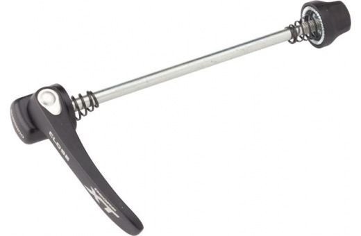

Om man vill ha ett bra snabblås vilket ska man köpa?
Inte för att mitt har haft någon tendens att släppa men kul att veta!
Framhjul som lossnar (hjulmutter som skruvar ut sig)
Ok... är det denna typen av snabblås med kapslad exenter som någon nämnde tidigare som är dom bättre?
Va ju inga pengar att snacka om så man kanske ska byta bara för att.
"Klackarna" är den cirkelformade försänkning som du ser på utsidan där muttern normalt skall sitta emot gaffeln (se bilden med pilen några inlägg tidigare).
Försänkningen (på båda utsidor) gör att axeln inte kan trilla ur, även om spännet är löst. Därför får du skruva ut muttern en bit innan axeln kan lossas.

Konstruktionen känns också undermålig, med så stort spel mellan gaffel och hjulaxel har man 0 marginaler i sådan här situation, på min och sonens mtb(en gammal Gary Fisher aquila och en scott scale), sitter däcken tight i gaffeln även när man inte dragit åt spännena. Som sagt ska ringa Crescent och fråga om detta, hur ofta man måste säkerhetskontrollera för att vara på säkra sidan... på spännet sitter en liten plastlapp, med varningstext och menar att man skall spänna innan man cyklar, måste ju innebära att de menar varenda cykelrunda, för att friskriva sig från ansvar. Känns som att man är medvetna om att konstruktion i denna modell inte är att lita på.

40 Nm för att hålla en qr säkert stängd låter väldigt mkt att åstadkomma med handkraft, det ska inte behövas några stora krafter för att låsa en qr. Fanns spiralfjädrarna på ömse sidor (se Börnes bild en bit upp), och var de monterade åt rätt håll? Var de det så bör de hålla muttern, även i en helt öppen qr.
För att muttern ska kunna lossna och ramla av bör qr ha varit "väldigt" öppen, särskilt om den var komplett med spiralfjädrar. Det brukar man kunna känna i styret, särskilt på ojämnt underlag, och i cykelns beteende, för då glappar hela hjulet ganska oskönt mot gaffeländarna.

40 Nm gäller för Centerlock som håller fast bromskivan å har inget med QR att göra.
Den ska spännas med handkraft. Riktmärke brukar vara så att man får ett lätt avtryck i handflatan.

Snabblåsmuttrarna är normalt av en blandad konstruktion, metall och plast.
Metall för styrka i gängorna, plast för att fungera som mild gänglåsning.
Kanske plastinsatsen saknas i ditt snabblås?
Montera alltihop igen.
Hur långt sticker axeln in i muttern?
Kanske du har en snabblåsaxel som är aningens kortare än normalt.
Eller tjockare gaffeländar än normalt.
Det skulle ISF kunna tillåta skivbromsens "normala" uppskruvande kapacitet att flytta muttern så långt ut att gänglåsdelen släpper.

Det står tydligt på qr-låset att det ska spännas med 40Nm.
Tror jag inte.
fundersam sa:
..Så alltså har låset gått upp av sig själv, kanske pga den lite lägre kvaliten på skivbroms.
Kvaliteten på skivbromsen har INGET med det här att göra.
fundersam sa:
.... Så alltså har låset gått upp av sig själv, kanske pga den lite lägre kvaliten på ....qr-lås . .
Dåligt snabblås, och/eller stängt med för lite kraft kan orsaka hjulutskjutning. Muttersläppet är en ny grej.

Konstruktionen känns också undermålig, med så stort spel mellan gaffel och hjulaxel har man 0 marginaler i sådan här situation...
Jag antar att du menar att gaffelbenen pekar isär en aning.
Vet du hur tight det var före kraschen?
Gaffelben blir rätt veka i sidled när inte ändarna sitter ihop.
Även om det är ingenjörsmässigt prydligt med god passning så spelar det ganska liten roll för din olycksbeskrivning.
Om inte snabblåset är tillräckligt starkt/väl stängt lär nog hjulet göra något dumt vid nästa inbromsning ändå.
På en fälgbromshoj hade det varit viktigare. Där hade hjulet stannat kvar så länge det inte lättar från marken.

Och hur trögt gick muttern på gängan? Normalt är den konstruerad med plasthylsa som smiter åt runt gängan så den inte kan vibrera loss även om den inte är åtdragen.
Jag reagerade på att den gick väldigt löst, inte det minsta trögt, det var i princip att bara snurra på den. Men man ser ju en mörkfärgning på gängorna på qr-axeln, så den kan ju ha gått trögare i första monteringen.
Så lägg upp en bild på muttern.
Kolla ifall det finns ngn plastinsats som ska fungera som gänglås.
Om den saknas, eller går för lätt så har du nog hittat "boven".
