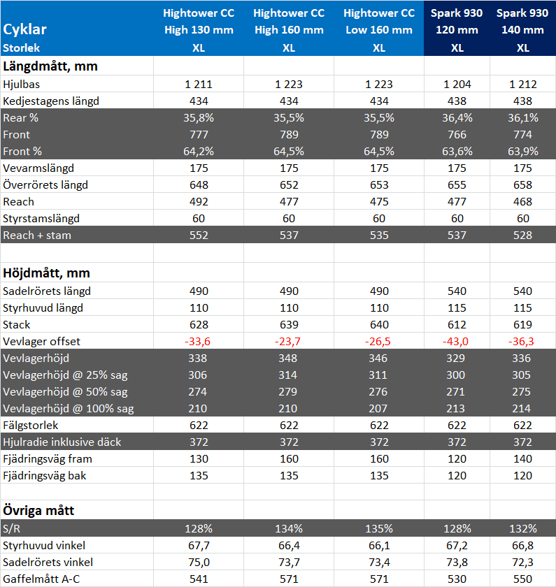

Måtten beror på ramstorlek, ovan avser XL. Stl S med kort hjulbas ger större skillnad i mått/vinklar jmf. med stl XL med lång hjulbas när man höjer fronten. Men skjuter du fram sadeln 1 cm, kör 1 cm längre stam, tar bort en spacer (alt vänder stam, annan vinkel på stam etc.) får du samma sittposition (relativt BB) som du hade innan gaffelbyte. Ang BB-höjd mår nog Sparken bara bra av lite extra höjd, den är åt det låga hållet i stdutförande.
Från 120 till 140mm på Scott Spark 2017?
Alla teoretiska måttförändringar bygger på att du har samma sagg. Utöver måtten som Sixten Fors angett förändras även försprånget som blir längre, har inte räknat ut hur mycket men det kommer märkas. Effekten av denna gaffelförlängning i och med att försprånget ökar blir en ökad högfartsstabilitet och motsvarande ökat vinglighet stillastående eller krypfart.
Ytterligare effekt av detta blir en trevligare cykel i utförslöpor och motsvarande sämre klättringsförmåga uppför eftersom du har vinklat cykeln bakåt och skjutit bak tyngdpunkten. Kan vara värt att beakta om du har problem med det idag och fortfarande gillar att trampa dig fram i skog och mark och inte bara åka utför.
Cykeln blir tyvärr även lite långsammare i skog och mark eftersom flackare gaffelvinkeln med mer slag dämpar slukar ojämnheterna bättre men på bekostnad av farten över ojämnheter mer än en brantare obekvämare (mindre komfort) gaffelvinkel.

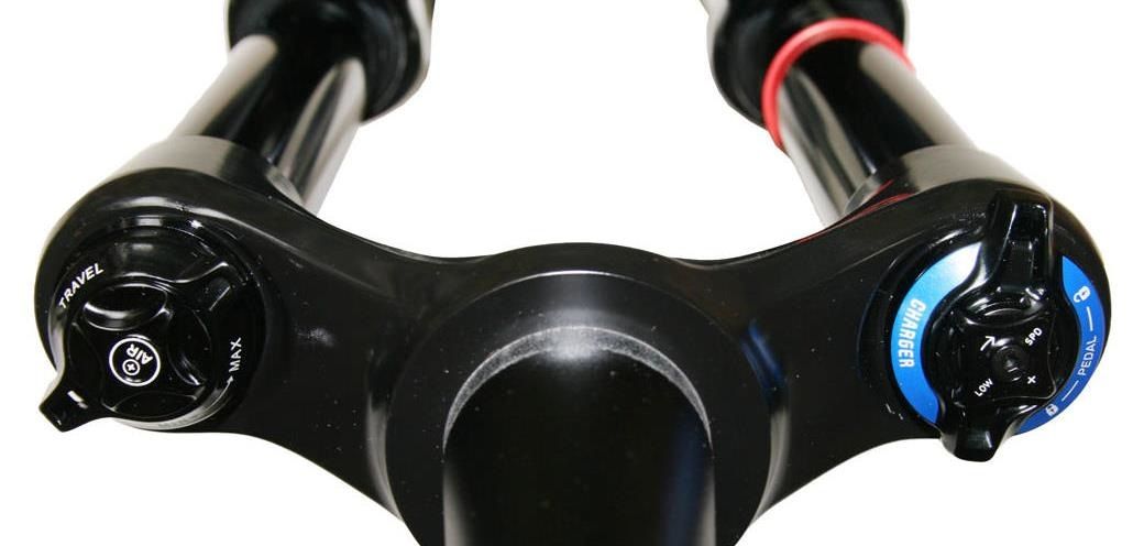

Jag har haft samma fundering men skulle då vilja ha en gaffel med två höjdinställningar remote från styret. På stig och klättring kör man lågt läge och vid rotmattor, stenkistor och utför ökar man längden.
Rockshocks Dual position lär ska ha 30mm höjdförändring men har inte hört eller läst tester om det funkar i praktiken. Någon som vet?
Jag har en Pike 160/130 dual pos, i 130 mm läget är gaffeln 30 mm kortare. Alltså påverkas alla vinklar/mått när man ändrar slaglängden. Ungefär såhär:

Intressant Sixten. Nu har jag en Medium så man får väl gissningsvis minska några av måtten men i teorin känns det väldigt intressant. Min förhoppning är att det blir en väldigt kompetent och allround cykel med några små justeringar.

Väldigt intressant Sixten, dual position finessen borde ju vara en stor grej i f.a.stigcykelvärlden, nästan lika stor som sänkstolpen kan jag tycka men den verkar inte slagit igenom ännu.
Hur fungerar gaffeln i övrigt i dom olika lägena. Har du spak på styret och hur snabbt kan förändringen åstakommas.
Förändras saget i låg/högläget och hur påverkas progressiviteten och känsligheten eller är den arbetande luftkammaren oförändrad?
Har bara haft Piken två månader. Det blev dual pos air ffa. för att Pike 29" solo DebonAir inte finns i 160 mm.
Jag upplever det som att den funkar exakt lika (bra) i 130 och 160 mm läget. Alltså samma % av slaglängd kompression vid samma last, samma sag %, samma progressivitet och känslighet, ingen skillnad i bottom-out. Vred på topp av vänster gaffelben för slaglängd. Vred på topp av höger gaffelben för Charger damper open/pedal/firm samt ratt för LSC justering i open-läget, ratt för retur botten höger ben. Inga reglage på styret, vilket är som jag vill ha det. Jag är nöjd än så länge.
Jag har ingen vanlig Pike solo DebonAir att jämföra med, om den jobbar bättre/annorlunda. Har inte heller någon långtids rapport på om dual pos air håller eller går sönder, eller om/hur krånligt det är att serva jmf. med vanlig luftfjädring. Dual innehåller flera delar och volume spacers monteras lite annorlunda/krångligare än under top cap på vanlig Pike solo.

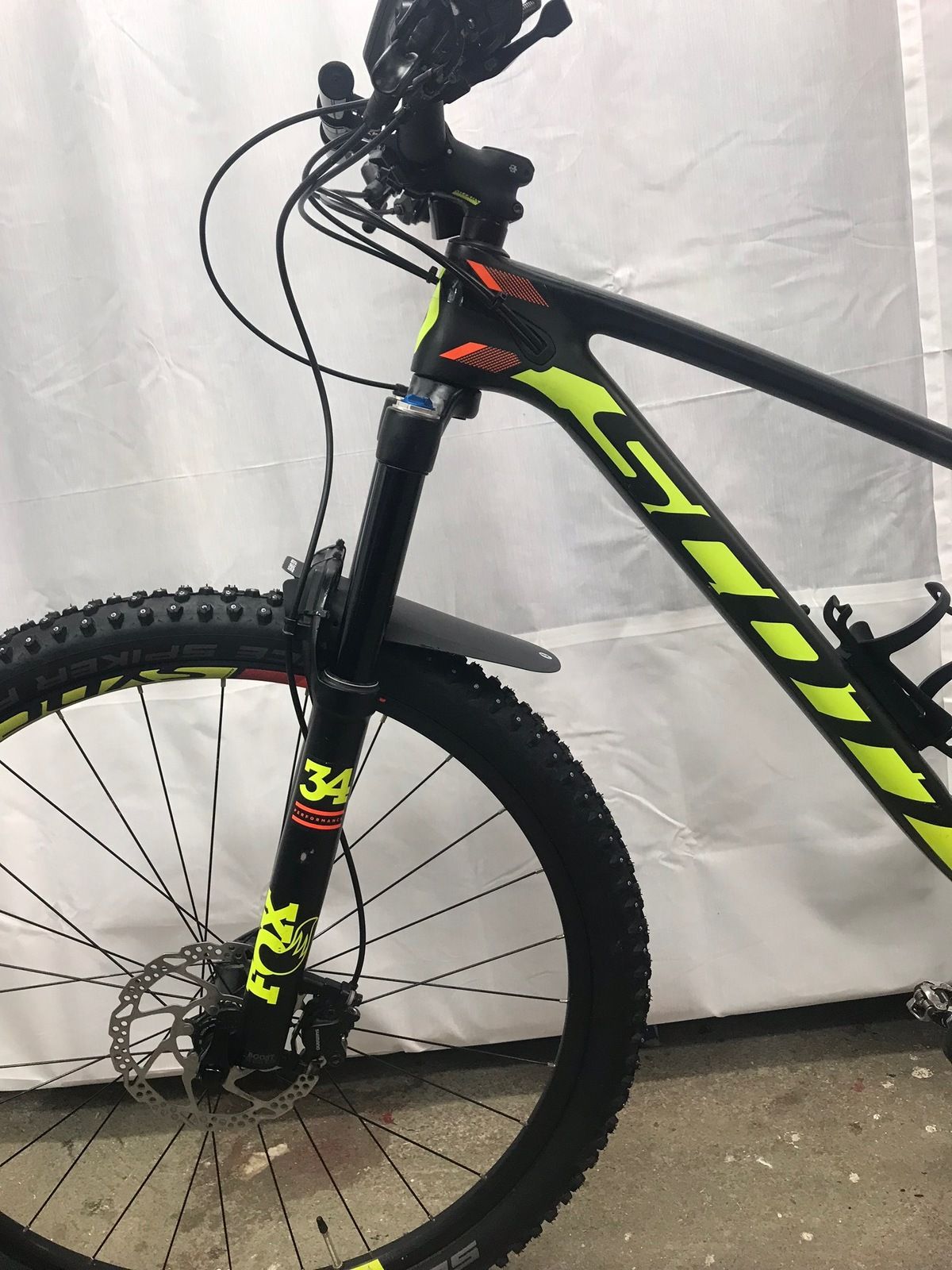

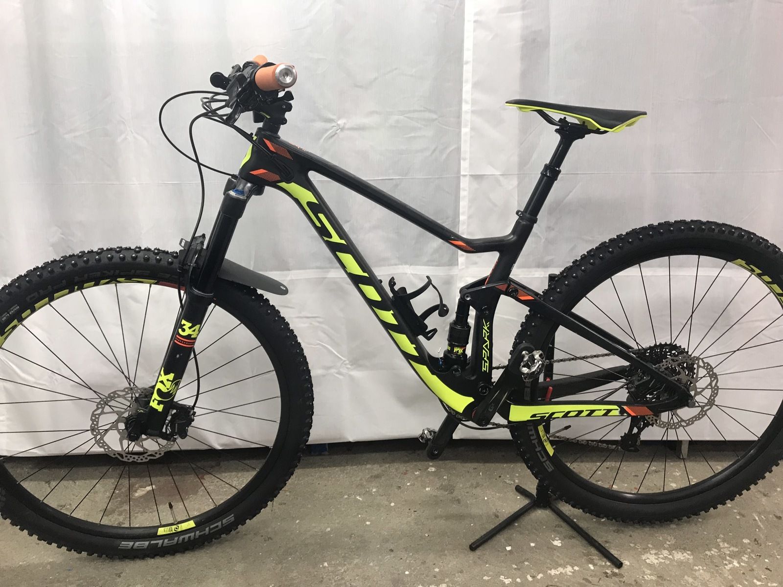

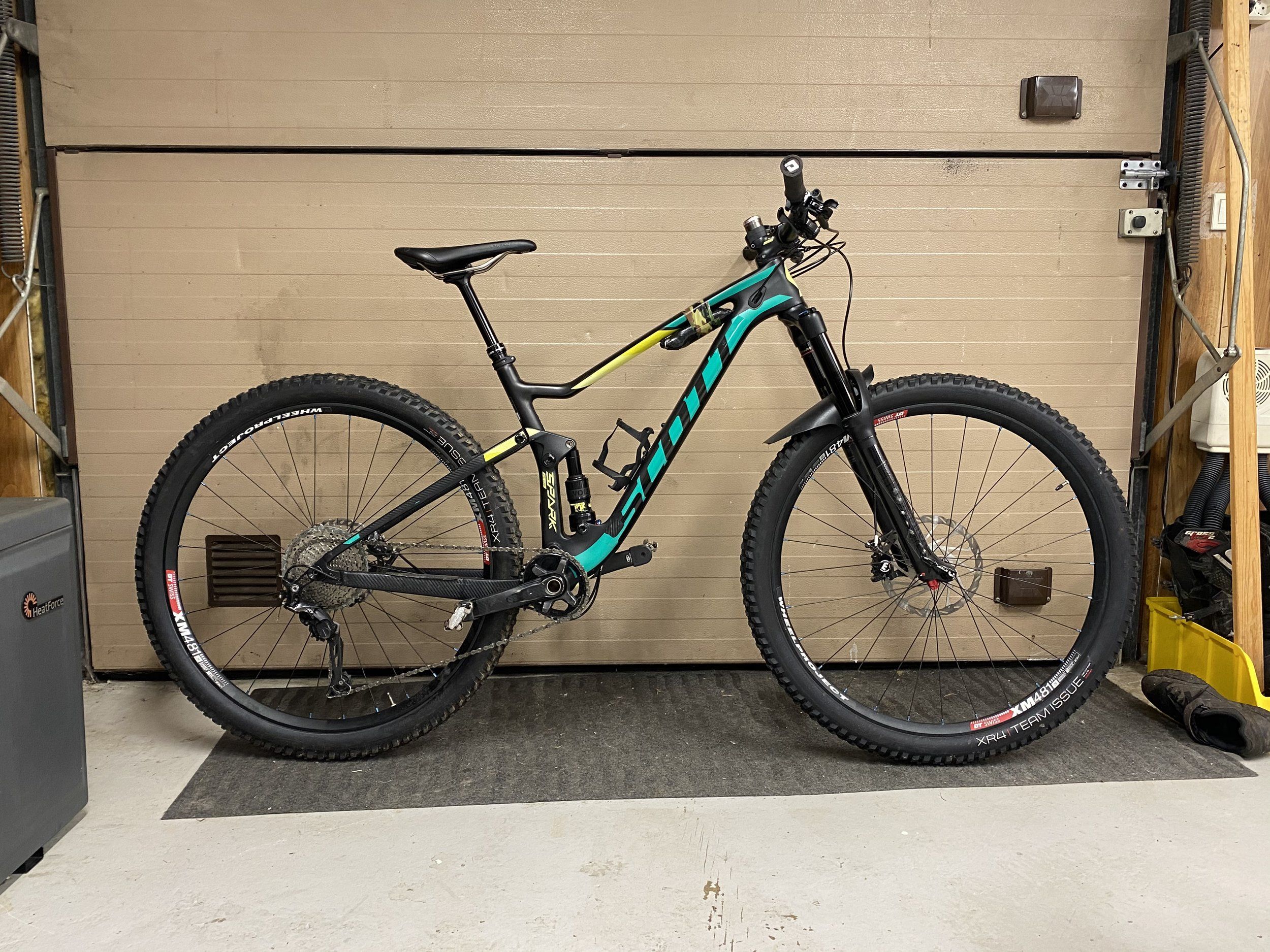

Då var det klart! Bettan har fått ny air shaft och första intrycket i garaget var att skillnaden märktes, dels visuellt men också sittandes på sadeln. Tog en kort mycket försiktig tur (även med dubbdäck på) på den ishala gatan utanför då kroppen är lite mörbultad efter en rejäl otb i helgen så det fick räcka.
Ser fram emot första riktiga turen som ev blir på söndag.

Snyggt. Nu återstår bara att vända stammen åt rätt håll (-6 grader), flytta spacern till rätt sida (=ovansidan), skjuta fram sadeln 10-15 mm och ändra sadelnvinkel så att sadeln är horisontell :-)
Sixten Fors sa:
Jag misstänker att du syftar på att tyngdpunkten har ändrats Sixten? Jag tänkte jag ska prova trampa lite backar för att se hur jag upplever det innan jag ändrar vid styret. Sadeln och Dropper däremot fick sig samtidigt en liten service och blev snabbt ihopskruvad så den ska justeras:-)

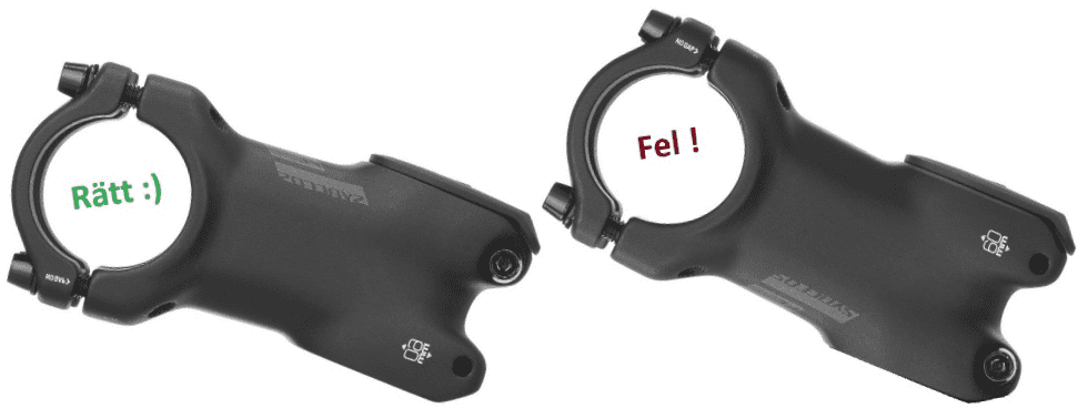

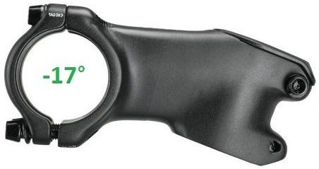

Stammen skall alltid vara vänd så att dess vinkel är nedåt och inte uppåt, att provtrampa påverkar inte detta faktum, känns det konstigt får du helt enkelt leva med det :)
    42.1 KB · Besök: 129

Och ett nytt flaskställ så du kan dricka med vänsterhanden. :-)

Intressant, återkom gärna med hur klättringsegenskaperna påverkas. Antar att den börjar vandra lättare med framhjulet nu men den är ju rätt stabil på klättring i originalutförandet så det tål kanske att naggas på. BB-höjden gör ju inget om den höjs ett snäpp heller i och med att den är rätt låg redan.

Hur den klättrar och beter sig nerför får avgöra om styrstammen ska ändras. Onyx, skriver en rad sen efter test. Precis som du säger så är jag är inte orolig för BB höjd, tvärtom.

Då vinkel på sadelröret ändrats 1,5 grad kommer sadeln 2 cm längre bak (relativt vevaxel) vid 80 cm sadelhöjd (centrum vevparti till topp av sadel). Om du vill sitta som du gjorde innan bör du alltså flytta fram sadeln en bit. Samt vända stammen, eller ännu bättre, byta till en 2 cm längre stam och vända denna åt rätt håll. Samt eventuellt flytta en 5 mm spacer till ovansidan av stammen.
Med dessa ändringar klättrar cykeln lika bra som förut, annars är det nog risk att cykeln klättrar mer som en kossa än en bergsget :)
    2.5 KB · Besök: 107

Tack för alla tips Sixten och jag ska ha det i åtanke när jag testar den mer grundligt. Som jag skrev tidigare är sadeln inte positionerad efter jag hade isär dropper och sadel så både vinkel och avstånd till sadel ska justeras in.
Klättrar den som en kossa nu så är jag nöjd, det är ett snäpp bättre än vad den gjort innan när jag trampar! ;-)
