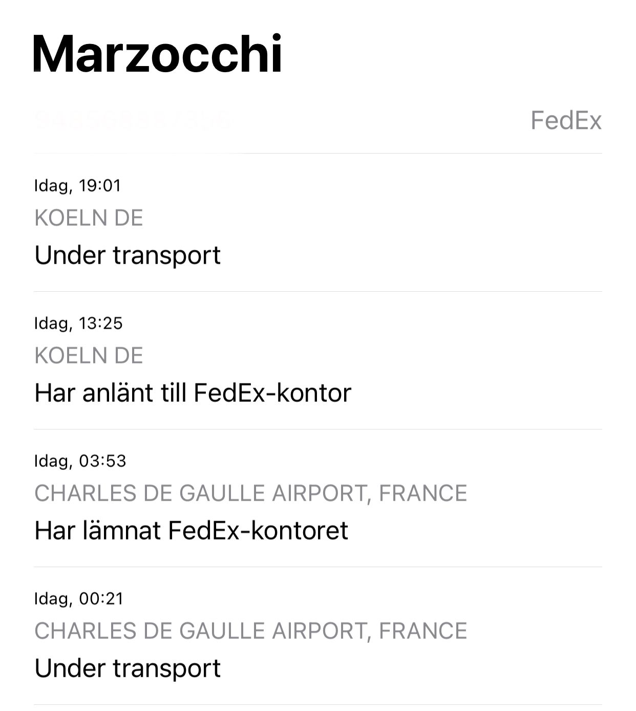

Haha, med FedEx är allt hopplöst, eller kanske har man i Corona-tider någon chans att får sin pakket när man jobba hemma hela dagen ...
Typ så. Hatar FedEx! 2 mil till deras lager. Valde UPS men de skickade ändå med FedEx. Som tur är har jag en kompis som jobbar hemifrån så jag har satt honom på att vara mitt postombud. 😂

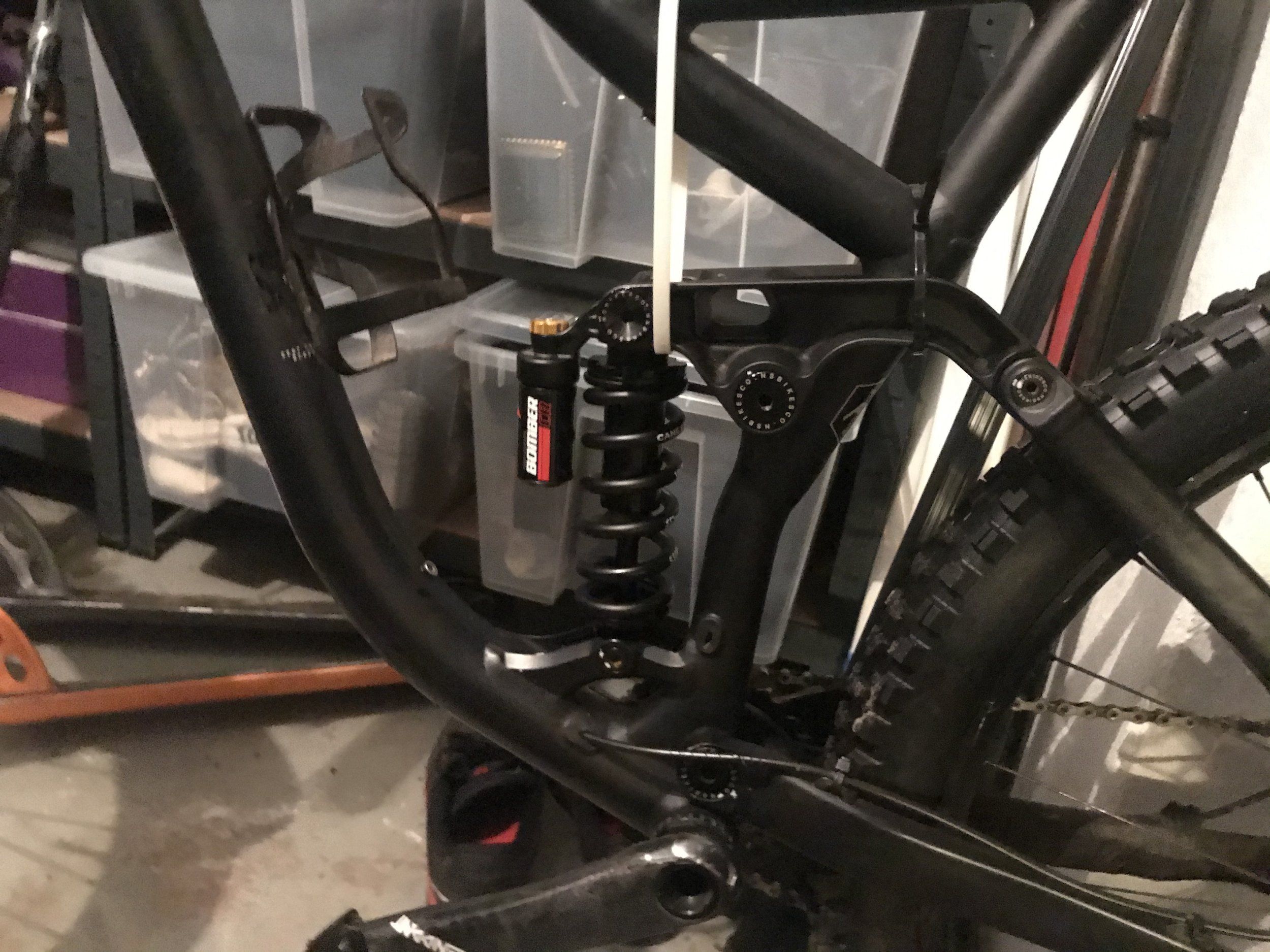

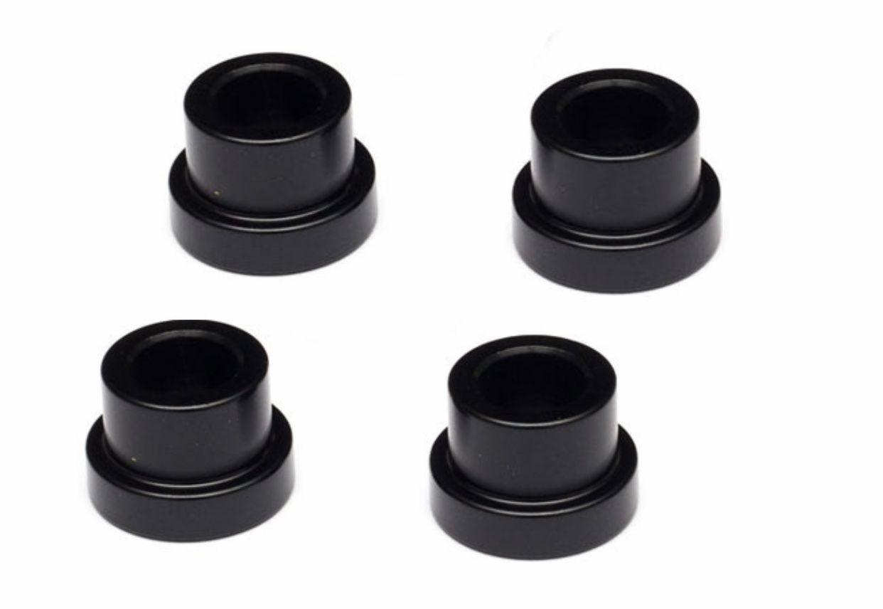

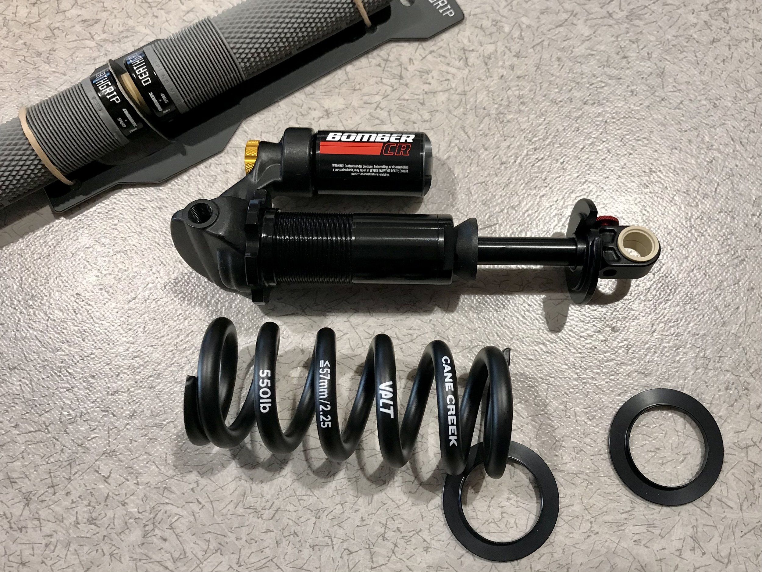

Nu har grejerna kommit! Innan jag byter; Är det bara 2st korta cylindrar uppe och 2st på Trunnion? Eller är det även ett rör i övre delen som behöver pressas ut ur gamla dämparen?
Edit: Något annat jag behöver tänka på? Buntband så inte läckaget faller ihop har jag sett som tips, verkar smart.

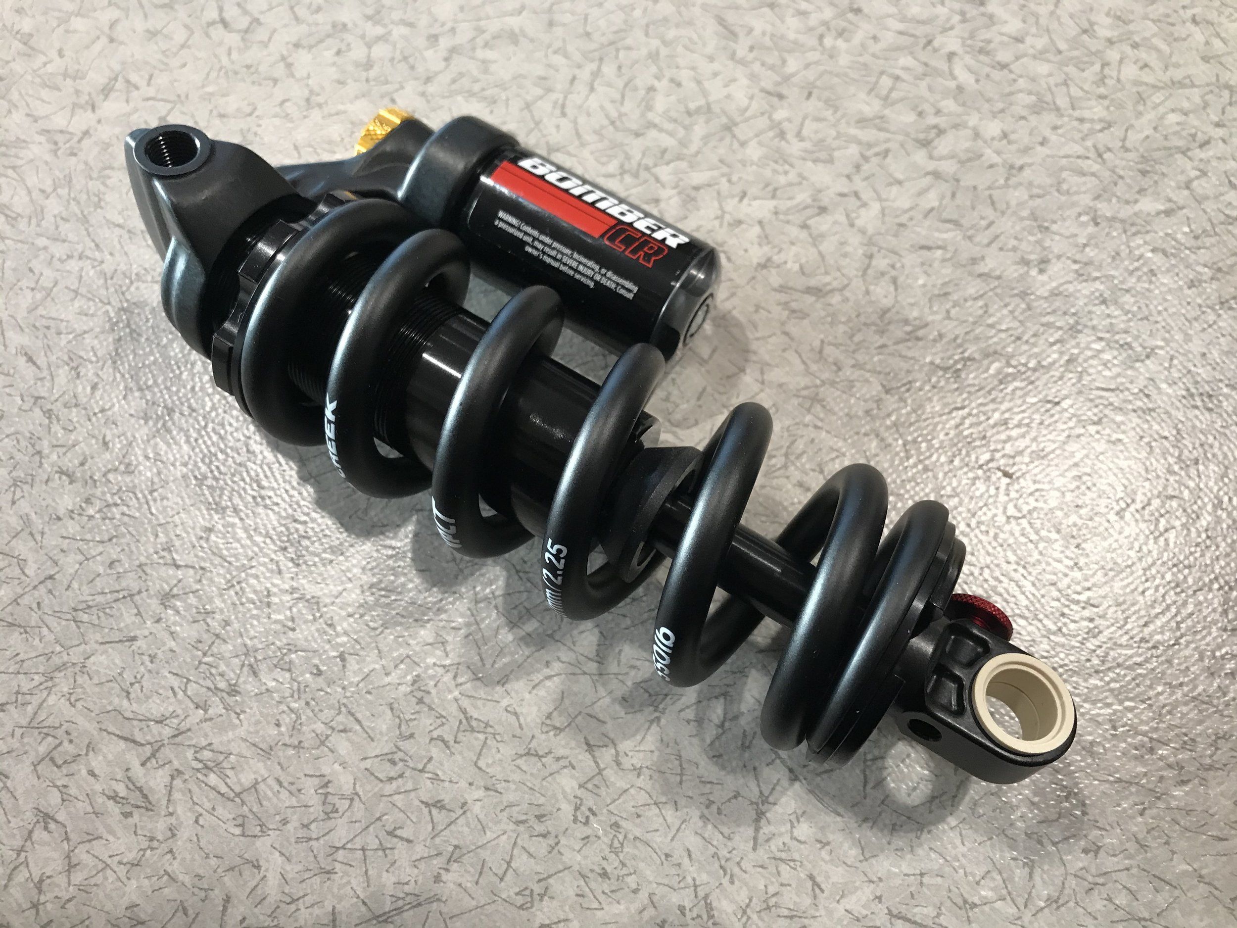

Nu såg jag denna tråd lite sent kanske. Men den coilen ”for norco sight” är att den levereras med rätt bushings för hojen, som man själv måste pressa dit. Köpte just den coilen till min Sight nämligen. Kör med rs 600lbs fjäder och får ca 28% sag.
yonsson
Från luft till coil-shock
Den tog bara 5min, tills jag märkte att röret i undre delen skulle flyttas över. Fy satan vad jag fick banka. Men nu sitter den där. Svårt att mäta sag själv, men typ 27% sag sittande med hjälm och flip flops.
Nice! Tips om att mäta sag på coil själv är att flytta upp bottom out bumpern på skaftet. Då kan du sätta dig på hojen och sedan läsa av sag sonen vanlig o-ring på en luft dämpare.
Det var det jag gjorde, men fjädern är ju i vägen. Får inte in skjutmåttet. Testade med 15mm skiftnyckel också, fick inte plats. Får be en kompis mäta öga-öga när jag sitter istället.
