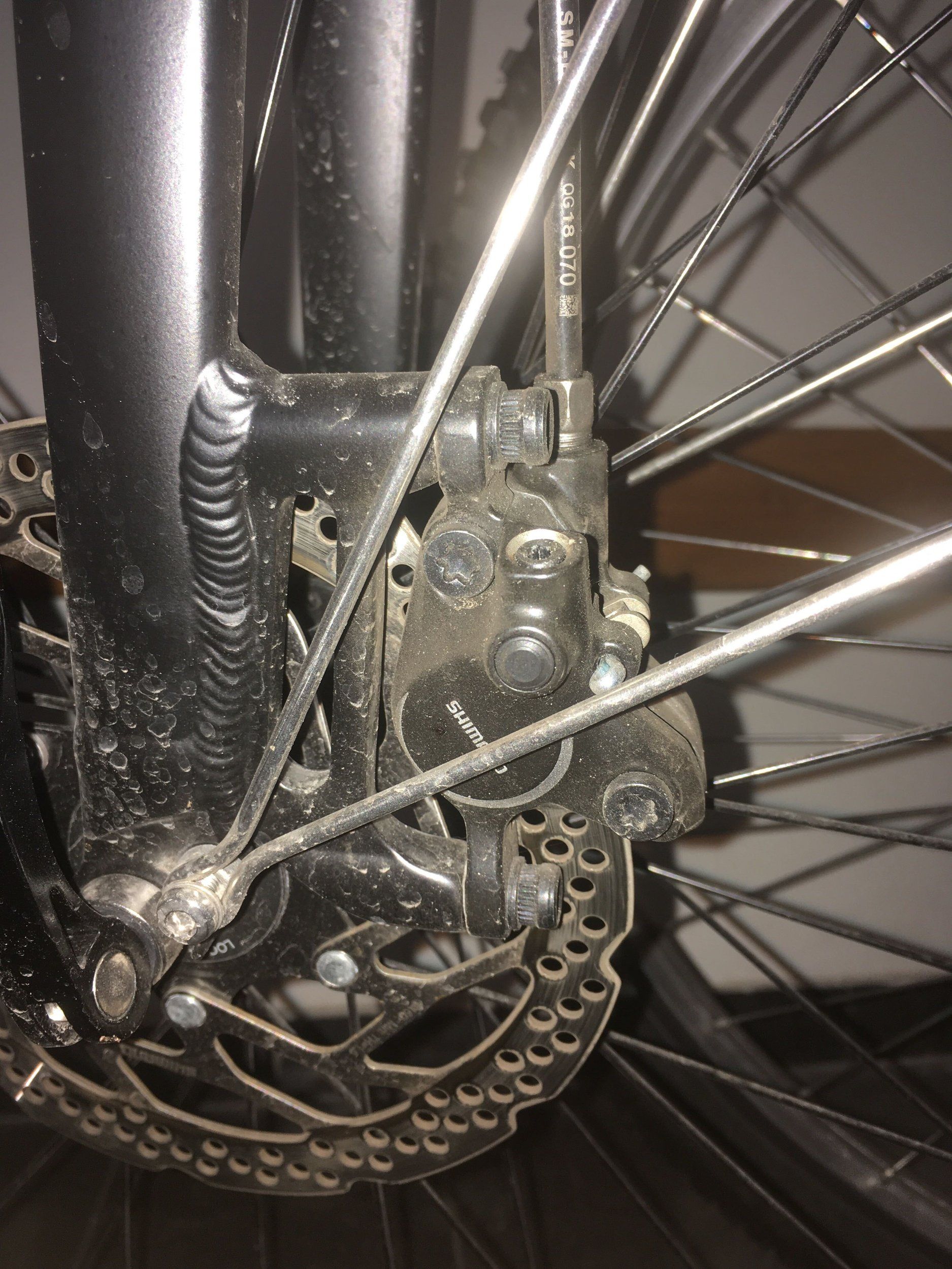

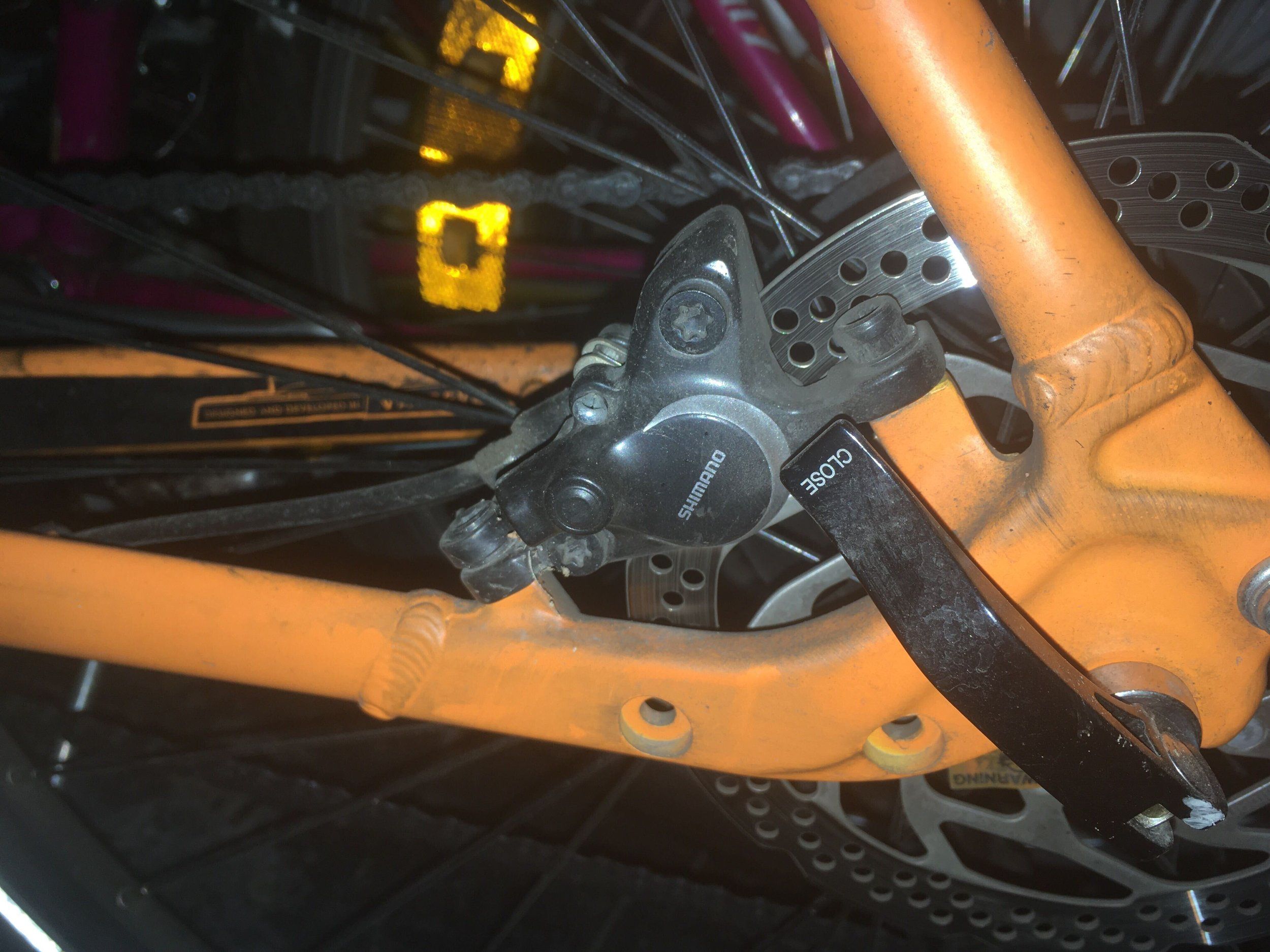

Om du lägger upp en bild på hur oken sitter idag så kan någon här säkert se. Jag gjorde nog en liten tankevurpa dock. Har du PM i ramen idag (oken du har finns bara i PM) så kan inte en flatmount (Tiagra/GRX) monteras ens med adapter. (Bortsettt från väldigt sällsynta undantagsfall och dyr adapter). Så oken skall nog sitta kvar. Men som sagt, bild.

Här är bilder på bromsok. Ber om ursäkt för smutsig cykel ?

Ja det är post mount du har nu, så det blir till att behålla de oken.
