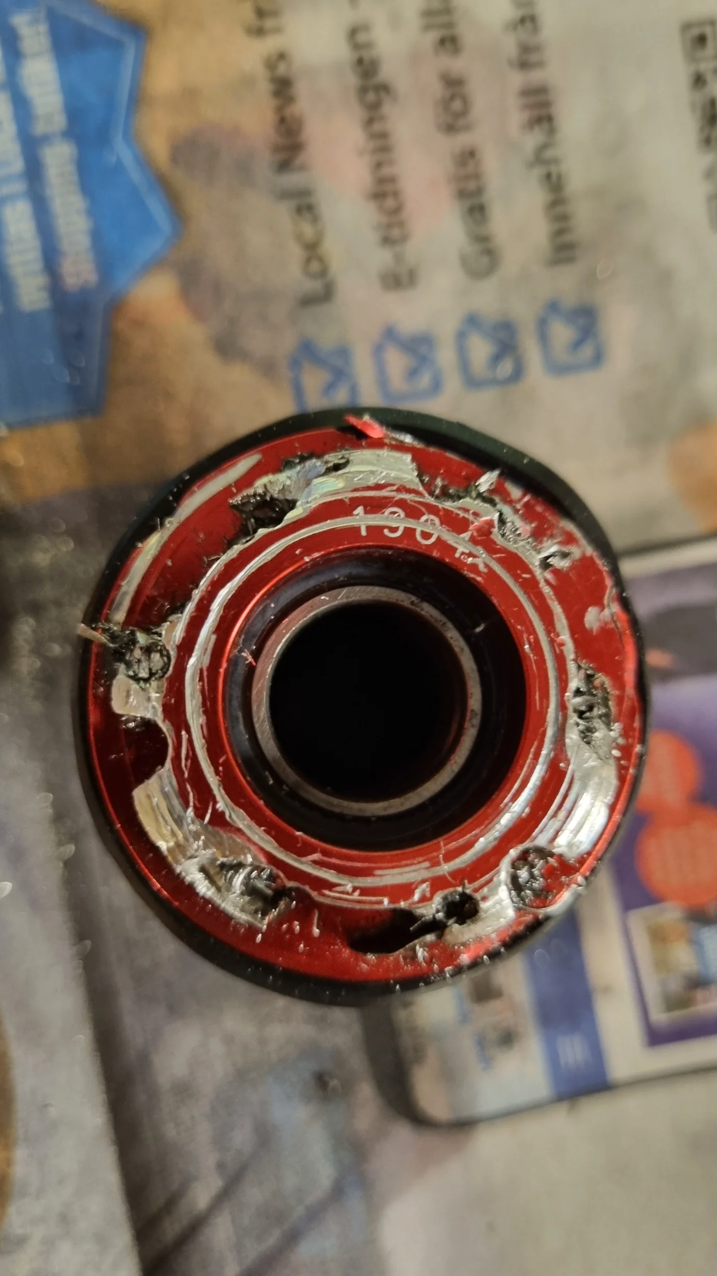

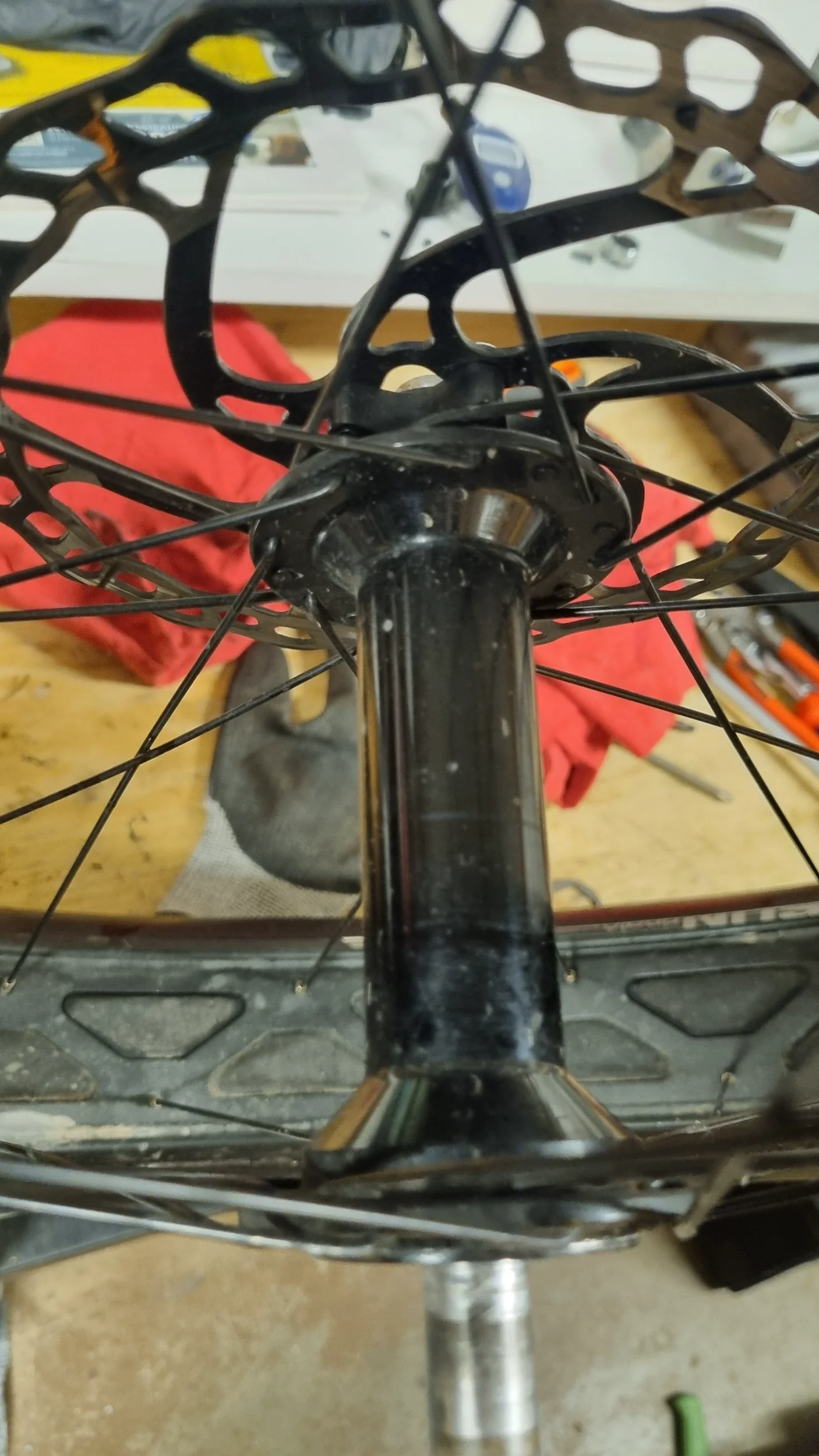

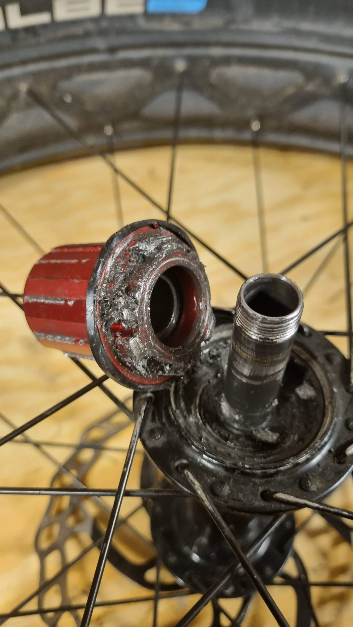

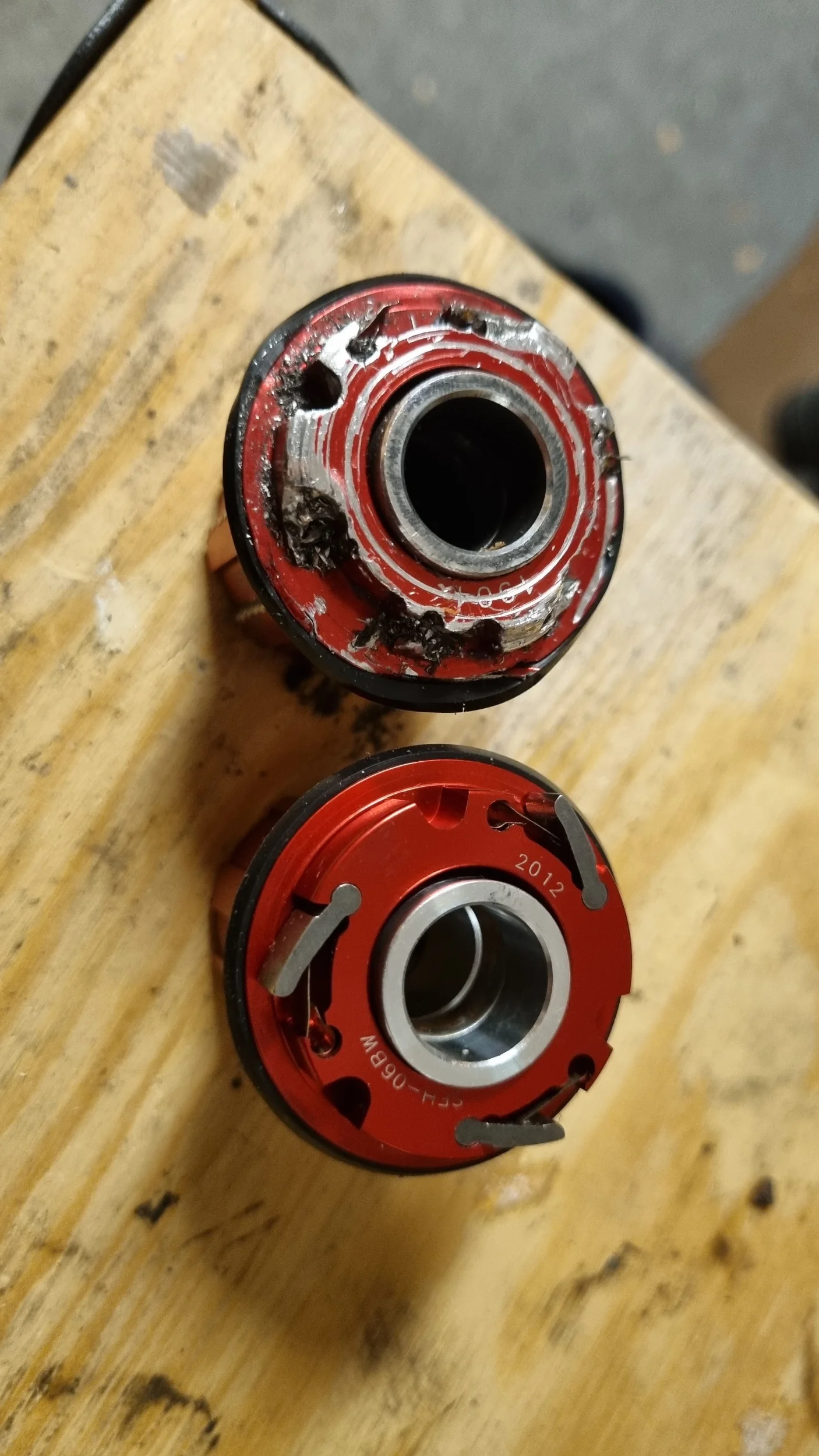

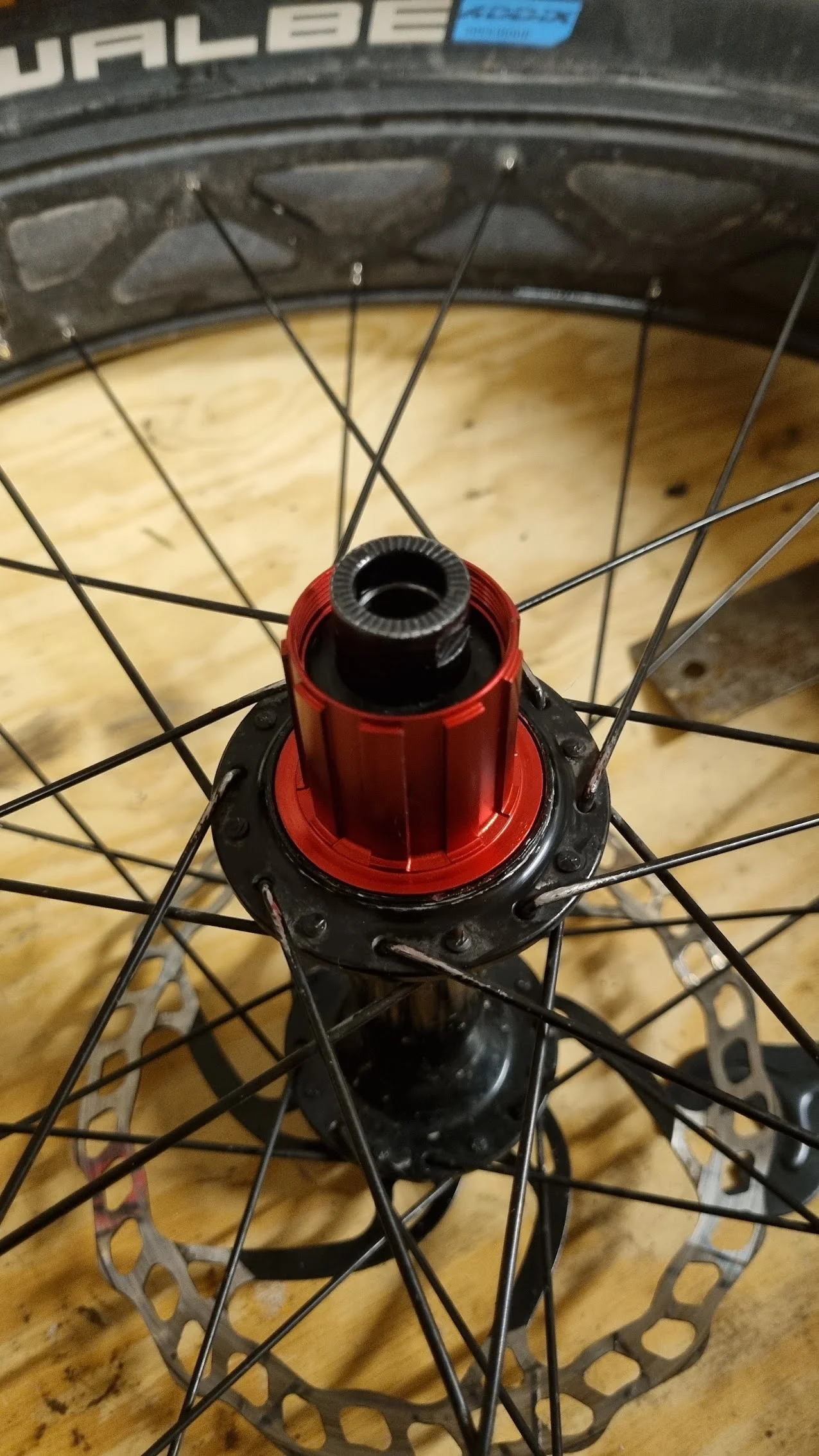

Frihjulskroppen (Freehub body) på min White fatbike, 7FAT Interceptor, bestämed sig för att säga upp sig i dag och min fundering är om någon råkar veta vad det kan tänkas vara för tillverkare på baknavet, och eller var man kan få tag i en ny frihjulskropp. Skulle föredra den lösningen med tanke på att ett nytt bakhjul kostar "lika mycket" som cykeln ...

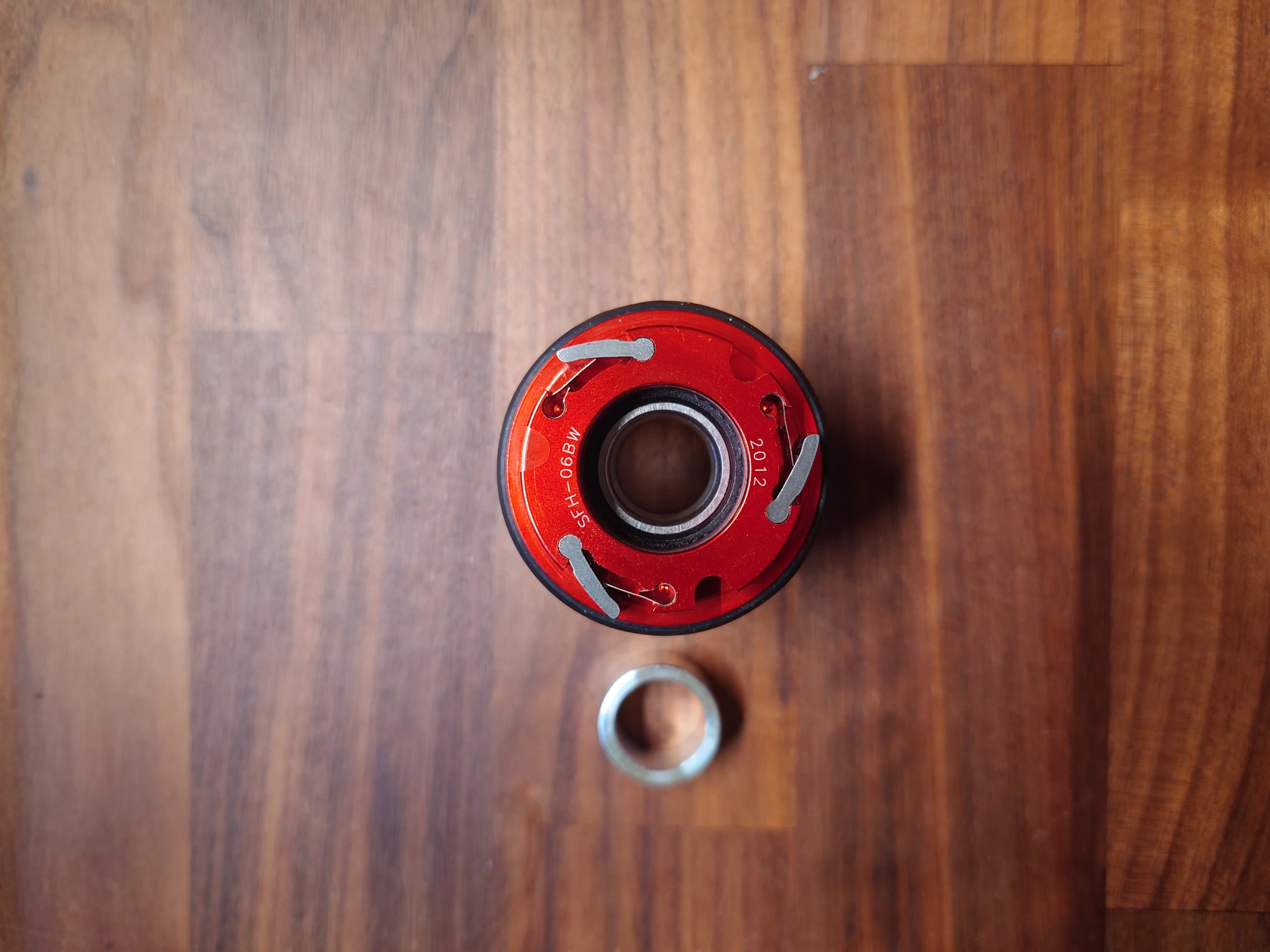

Det är möjligt att jag har en sådan liggandes från ett försök att konvertera ett annat formula oem-nav. Köptes på XXL och om minnet inte sviker mig så ser tätningen likadan ut som på din bild. Skulle det vara rätt så kan du få köpa den.
Jag kan leta reda på den senare ikväll och lägga upp några bilder tänker jag.

Tillverkaren framgår i specen
Chosen A8777B-M12-197
Googla. Ser ut att vara ett inte ovanligt fel.

Chosen var det ja, just det. Formula måste ha varit på min gamla Stumpy 😅

Nått har slipat ett spår rakt genom texten, men gissar att det står 1904.
Frågan är om det är ett Chosen A8777B-M12-197 känns ändå som troligt, men min google fu hittar inga reserdelar för den...
Det som finns som reservdelar på XXL till 8FAT ser inte ut att passa, däremot så ser den här misstänkt ut https://www.xxl.se/white-spare-part-freehub-3fat-interc-pro-16/p/1118540_1_Style dock för XD men om det är rätt så är det antagligen billigare att byta kasset än hela hjulet.

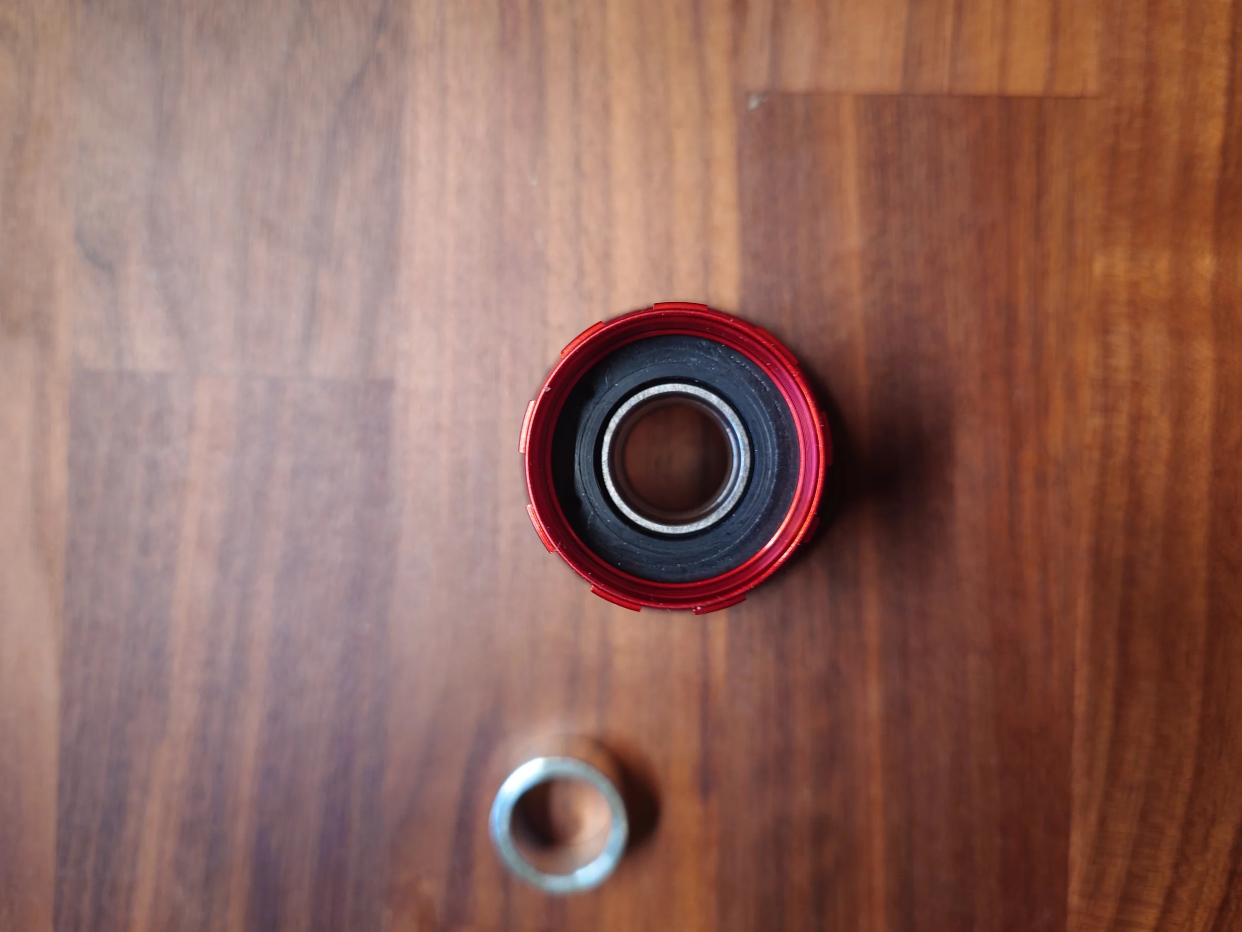

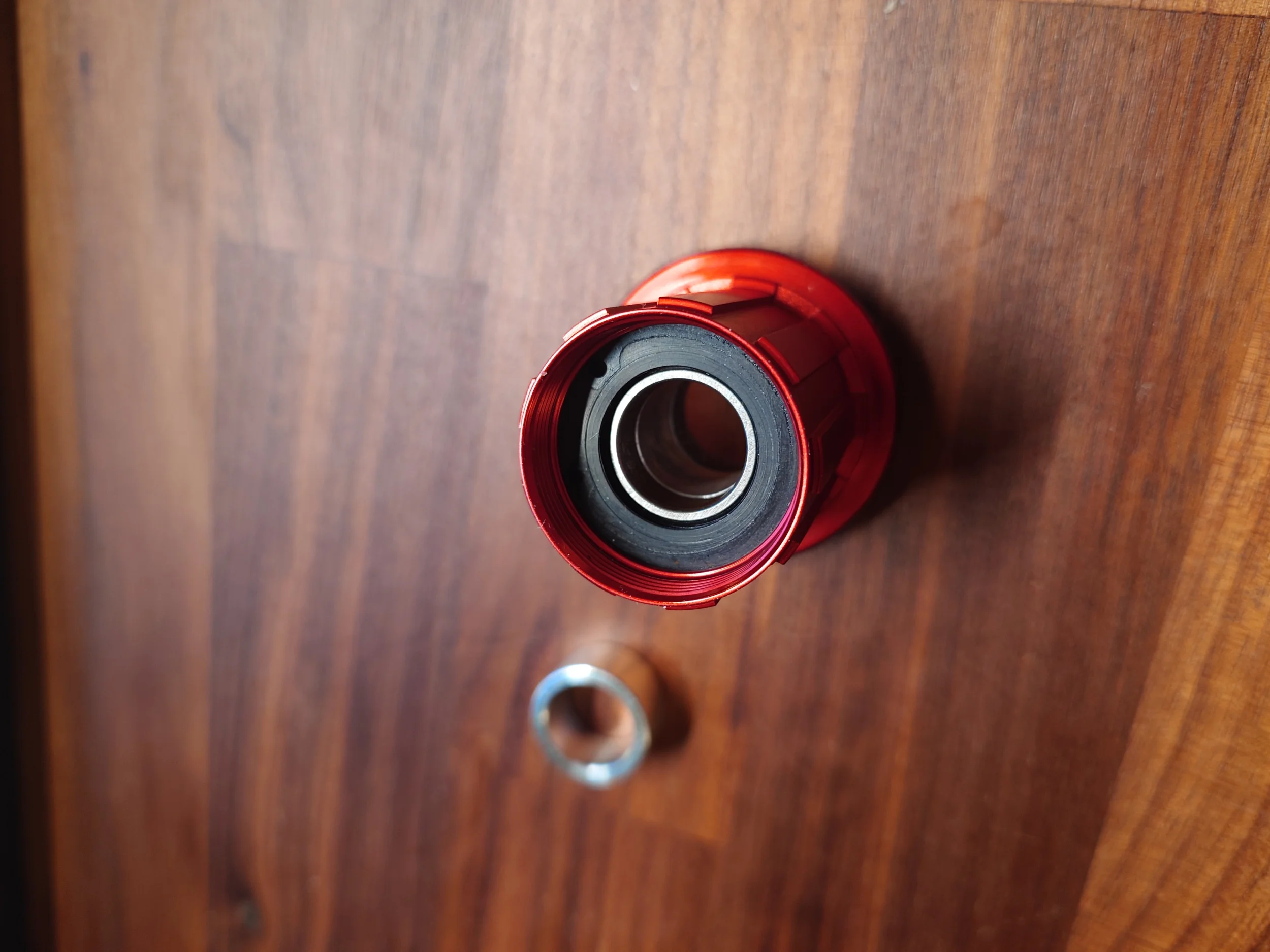

Inte exakt lika tror jag, Skulle du kunna ta nått kontrollmått.
På min är det
Inner dia lager 14,95
Aluminiumen vid tätningen 42 mm
Total höjd 46,25 mm
Om det är "nära" så chansar jag gärna :)
Jag får det till
46,1 mm höjd
44,1 mm yttre diameter vid tätningen
42 mm diameter vid insidan av tätningen mätt på aluminiumet
14,8 mm inner diameter lager
20,95 mm inner diameter innanför det inre lagret.
36,1 mm diameter vid pawlsen
Distansen som skall sitta på insidan är 10 mm och sticker ut ca. 2 mm
Hur ser din ut på yttersidan vid lagret?
Min har en plastbricka/-tätning som sitter ovanför lagret. Se bild 2 och 3 ovan.
Det verkar ju ändå vara ganska nära.

@JohanRR Veckans hjälte, din bra och ha låda räddade mig, den passade perfekt! Och tack till alla andra i tråden också
Gamla och nya
