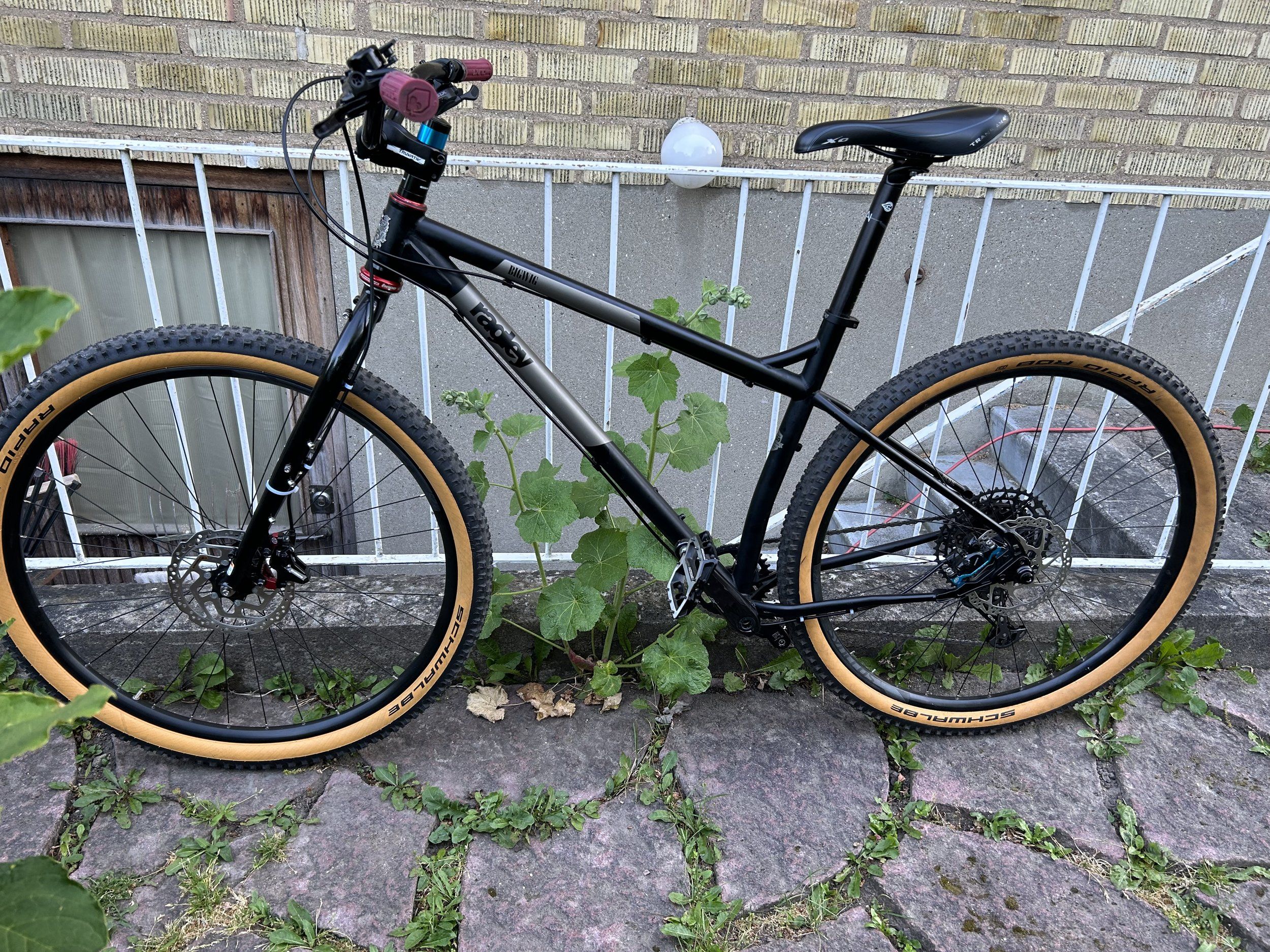

Har byggt ihop en kul helstel Ragley bigwig som jag använder som nån slags modern militärcykel - en lekfull allt-i-allo som kör lite stig och lite grus och övrigt trams.

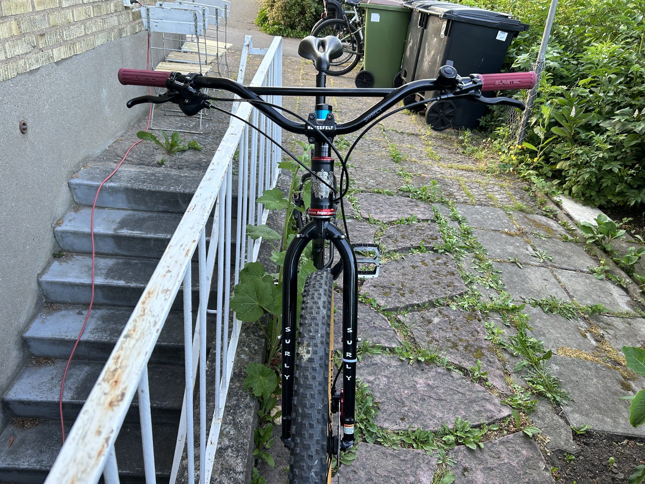

Hade ett surly sunrise-styre hemma, så jag skruvade på det och jag tycker det blev grymt - men känner mig lite kluven inför bredden givet syftet med cykeln som ibland går rätt långt på rätt plana ytor. Kan inte ni tycka lite om saken - är det helt sjukt att känna ”detta styret är orimligt brett”? Har ju haft det monterat på cyklar som gått uteslutande i skog och inte känns detta alls på samma sätt. Känns som jag skulle vila kapa typ 4 cm på varje sida…(?!?) hjälp min hjärna
Tacksam för bollning
//Johan

Är det inte längden på hojen + stam som är längre då? Armarna kanske inte räcker till. 4cm låter mycket men du skriver inte hur brett det är.
Funderar på att kapa styret
Nej det gjorde jag ju inte! Det är 820, så ganska brett. Eller långt. Eller vad man nu säger :) Men upplever inte att ramen är för lång, eller att det liksom är problem att räcka utan mer att jag blir en sån bred tavla för vad jag använder cykeln för! På nått sätt… det är lite svårt att förklara. Men när jag är i skogen med den så känns det iof ganska rimligt. KLUVEN
Du kan prova med att flyta bromshandtag 2 cm inåt på båda sidor. Eller kapa 2 cm på båda sidor och då kan du flytta in bromshandtag 2 cm extra inåt för att prova hur det känns inan att kapa mer.

Det var ju en kompetent reflektion, ska testa! Hjälp att tänka var ju precis vad jag behövde här

Min son, som är 144 cm, cyklade med 780 eller 800 mm bred styre nedför riktigt branta switchbacks i La Thuile. Jag hinnade inte (med ett lika bred styre).
På mina egna cyklar har jag 780 mm, kapad från 800 mm. Funderar på 1 eller 2 cm smalare.

Ja, ångrar man sig så är det inte värre än att man får köpa ett nytt styre och har ett kort liggande i lådan till nästa gång man villhöver testa med ett smalare styre.
Btw är min erfarenhet att man gärna kompenserar ett smalare styre med en lite längre styrstam så får man tillbaka lite momentarm och en lite sportigare sittställning.

Detta tror jag iof mycket på, min cykel är absolut en mix av olika stilar, får testa mig fram lite! Kanske inte 680 men 760-780 kan jag iaf testa känner jag! Ta en cm i taget tills point of blizzz :)
