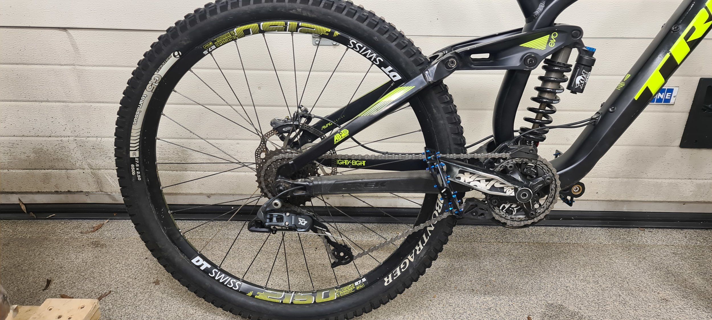

Treken däremot är den jag klurar mest på då jag skulle vilja byta fälgbanor, växel "paket", sadelstolpe och se över bromsarna åtminstone

Sram GX DH vs X01 DH är det värt att lägga dom extra pengarna på X01 på en cykel som man bara ska ha kul i bikeparks med? I dagsläget sitter det sram x7 Derailleur, Shimano kasett och en raceface chester vev
Veven tänkte jag nog behålla men resten känns lite väl ihop plock
Sadelstolpe finns det något speciellt man behöver kolla på där?
Bromsbelägg, vad rekommenderar ni där? Sitter sram code r bromsar på
Fälgbanorna är som "vanligt" på en DH krokiga och lite buliga så jag funderar på att byta dom, då har jag kollat lite på dtswiss FR560 eller kanske M502 eller finns det annat vettigt? ?
Vettigt kitt för att lufta bromsar?

Jag skulle inte lägga några pengar på SRAM bakväxel till DH iaf. Men en Shimano med clutch som minskar chain slap / rattle däremot.
Funderingar och val av komponenter!?
Jag tänker mest på clutchen (Shadow+) som är överlägsen jämfört med SRAMs motsvarighet. Vettigt att hålla nere priset på bakväxel pga. skrotning / slitfaktorn så Zee är kanske smartare än Saint...
Shimano verkar kanske vara vettigare ändå ? framförallt finns dom som kort medans sram endast medium längd, jag var sugen att köra sram mest för jag tyckte det var lite snyggare samt att det även sitter sram bromsar på, då har jag en cykel med sram och en med Shimano ? men ju mer jag läser desto vettigare verkar nästan Shimano samt att jag tycker det fungerar helt perfekt på andra cykeln ?

Sitter som sagt en x7 på nu vilken jag tycker går lite väl nära marken framför allt, sen behöver framdrevet bytas så då kan jag lika gärna byta kasett och så också så är allt fräscht ?
Sadelstolpen är för jag köpte en ny sadel innan jag fick hem cykeln och det är olika fästen ??
Några rekommendationer på bromsbelägg? För det ska också bytas ?

Några rekommendationer på bromsbelägg? För det ska också bytas ?Visa bilaga 456129
Jag kör SRAMs sintered belägg till likadana bromsar på min DH och är helt nöjd. Har även provat de organiska men de slits väldigt fort i t.ex. JBP-spåren.

Jag gillar växlar ? ska som sagt användas mer som en leksak än en ren dh racer så sällan det vara skönt att kunna välja lite hur högt det ska vara att trampa ? så det blir nog en Saint grupp ?

Dåså, fick även rekommenderat från annat håll att köra "original" belägg och organiska känns mest bök att byta ofta ?
Jag är dock rätt sugen på Saint bromsar även fast det känns sjuuukt onödigt ? men det är kul med nya roliga komponenter

Man kan testa organiskt fram och metall bak. Jag har inte testat själv än men tydligen gör Sam Hill det. Metall in the back, rubber in front.
