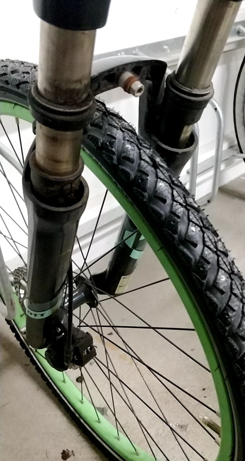

Köpte nå dubbdäck till dotterns 26" MTB i julklapp. Då jag skulle ta av hjulet fram för att montera observerade jag att stötdämparen liksom hade särat på sig, eller vad man ska säga. Det går liksom att rucka på fjäderbenet runtom i "ytterdömet" eller vad man ska kalla det. Det är nåb slags plast eller gummi som liksom ska hålla det stumt och centrerat men detta har liksom släppt och åkt upp. Jag försökte trycka ner det på plats igen med en mejsel men sen räckte det är trycka ner dämparen ett par gånger så åkte den där "bussningen" loss igen. Hur pass vanligt är detta, och hur körd är dämparen? Finns det nån easy fix? Jag råkade ha en rostig gammal Suntour-framgaffel med dämpning liggande i garaget så jag swappade direkt, känns inte värst road-safe att dämparen liksom ligger löst sådär. Men min tillfälliga dämpare har inte plats för skivbroms-oket så jag hade allra helst velat kunna styra upp Scott-dämparen på nåt sätt. Vad tror ni?

Det är säkert ganska lätt åtgärdat med nya packboxar (det är förmodligen dessa som kärvat fast och följt med innerbenen "upp"). Däremot så är det inte lätt åtgärdat givet kunskapsläget som verkar råda, och dessutom är innerbenen förmodligen slitna och kanske inte värda att rädda. Tveksamt om du ska/kan/bör åtgärda denna gaffeln mao.

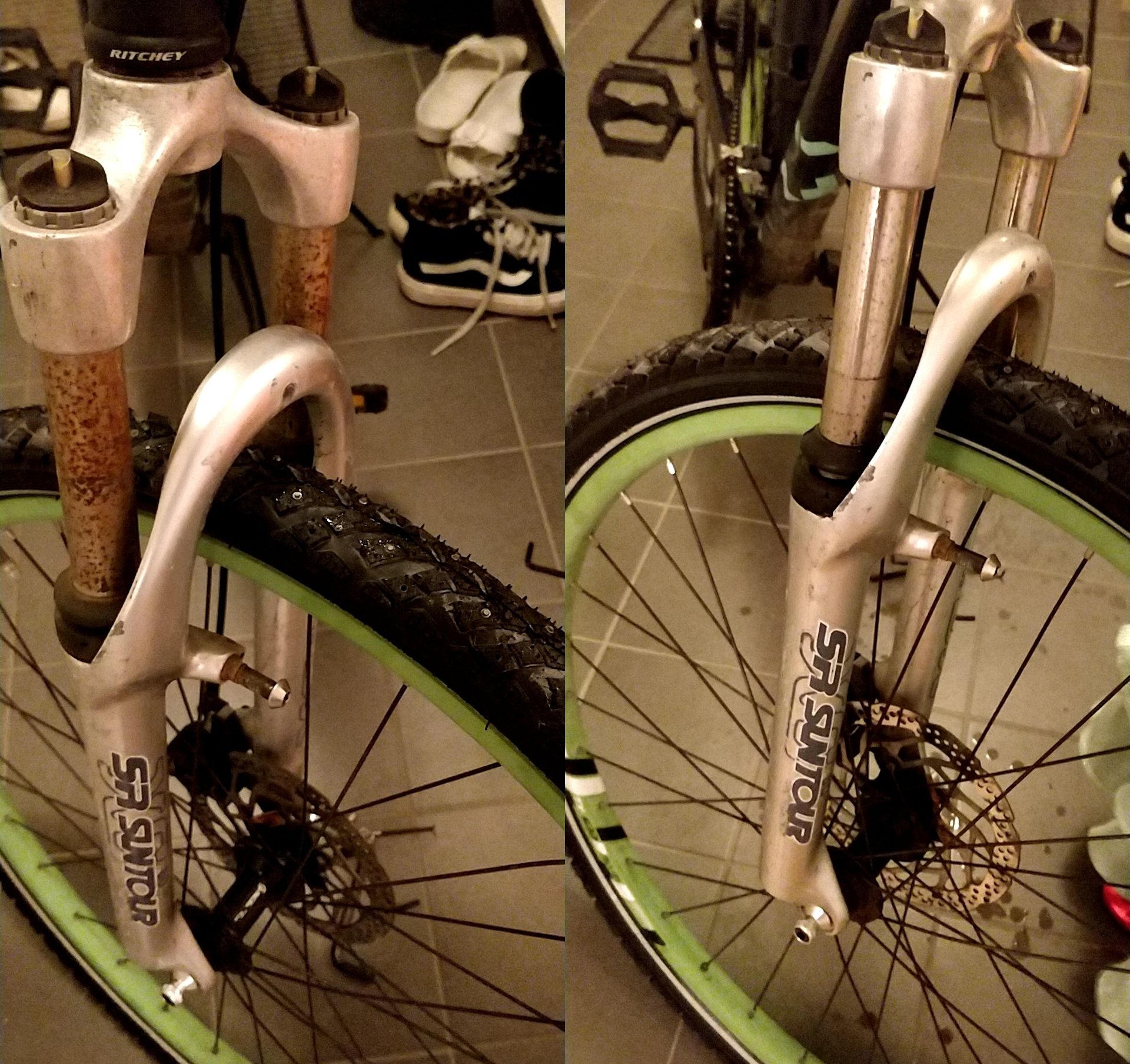

Heh, så här kvällen därpå ville jag vara säga att jag blev rätt nöjd med den där gamla Suntour-framgaffeln som legat utomhus bakom ett skjul i en herrans många år. Den hade faktiskt kompression och packboxarna åkte heller ingenstans. Dock tyckte dottern den skulle bli "cringe" att visa sig på skolan med pga att den fått klassisk tunn ytrost på innanbenet. Drog fram stålull och efter inte mer än 10 minuter såg den sjukt nice ut jämfört med innan, och jäntan verkade också nöjd.

Blev rapsoljan! ?
Ett tunt lager applicerat med hushållspapper. Är nöjd, och jag lyckades faktiskt gräva fram en sån där 90° vinkel (160/140) för oket så nu är skivbromsen okej också, och Schwalbe dubbdäck på. Ett par månader vinter har vi kvar. Tar tillfälle i akt och tackar för alla tips, råd och synpunkter.

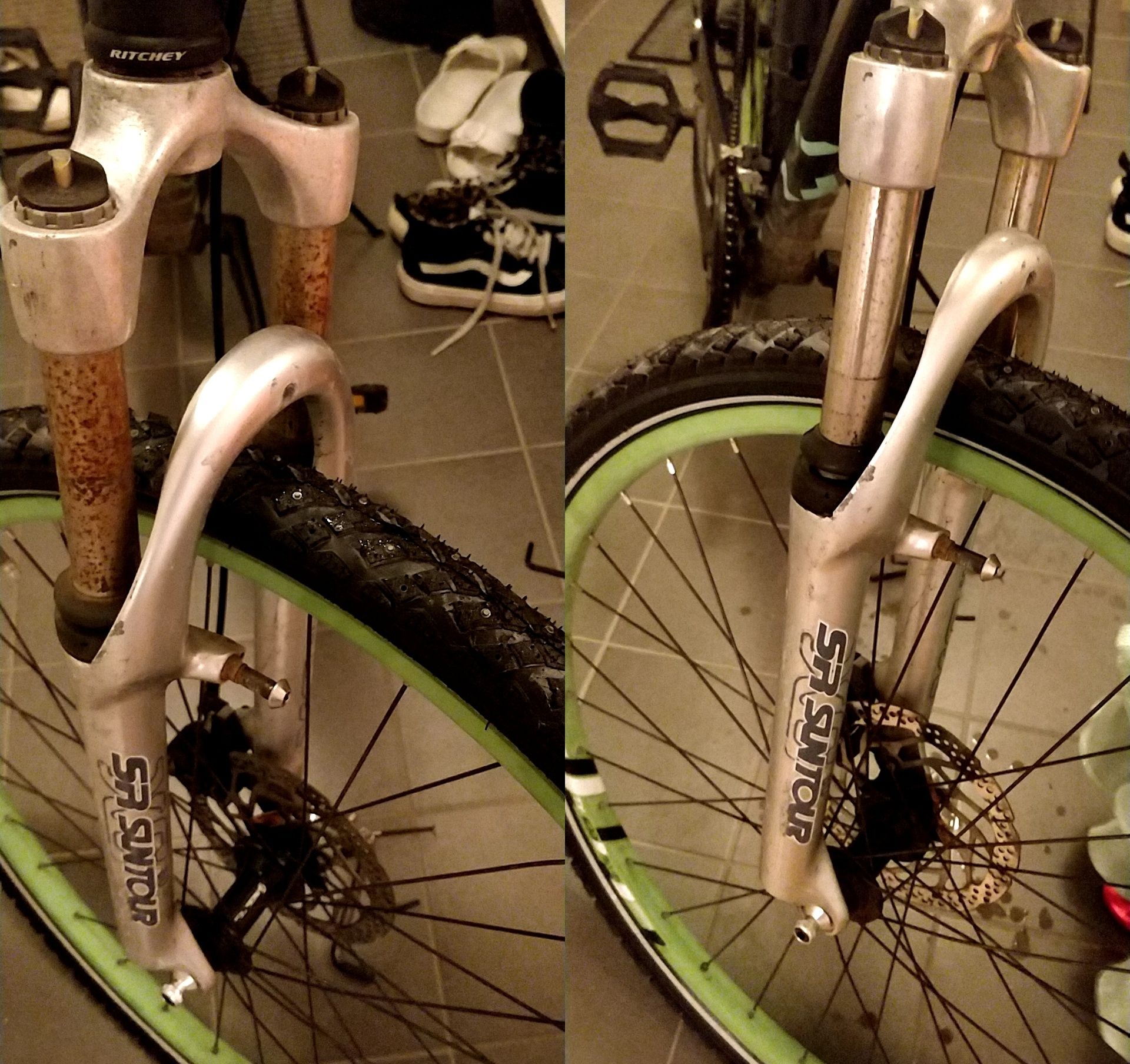

Blev rapsoljan! ?
