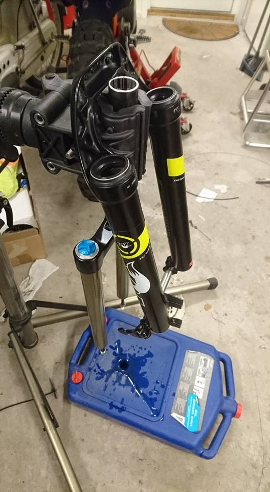

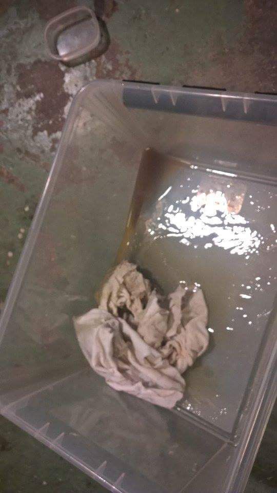

Nu fick jag pepp i kväll att göra en ytterbenservice på min Fox Gaffel, hehe!
Testade för första gången att göra servicen med gaffeln kvar på cykeln. Och det gick ju smidigt faktiskt :-)
Skumringarna är som nya efter lite tvätt :-)
lite kladdigt bli de det.

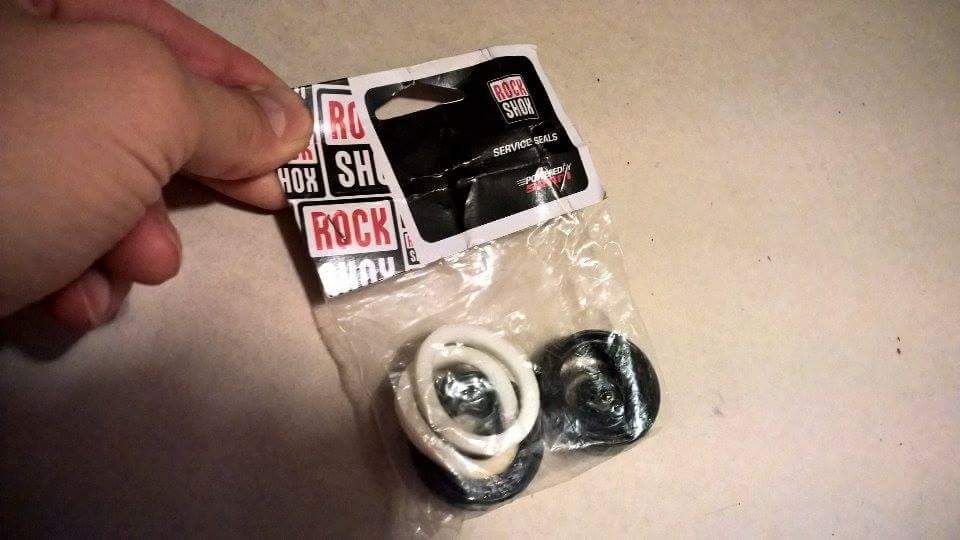

Behöver du ett servicekit till en ytterbenservice till just den gaffeln har jag ett nytt på hyllan. Hade en XC 30 gould förut. Kör med Fox gaffel nu så, då blev det över. Skicka isf ett PM

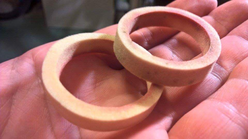

Hur ofta behöver man byta ut skumpinnar etc, sånt i kitet ovan?
Jag har bytt dom på våren i April inför alla loppen. Och en gång på hösten. Så två gånger på ett år. Men sen har jag ju rivit gaffeln emellanåt och bara rengjort, fettat in packboxarna och ny olja
