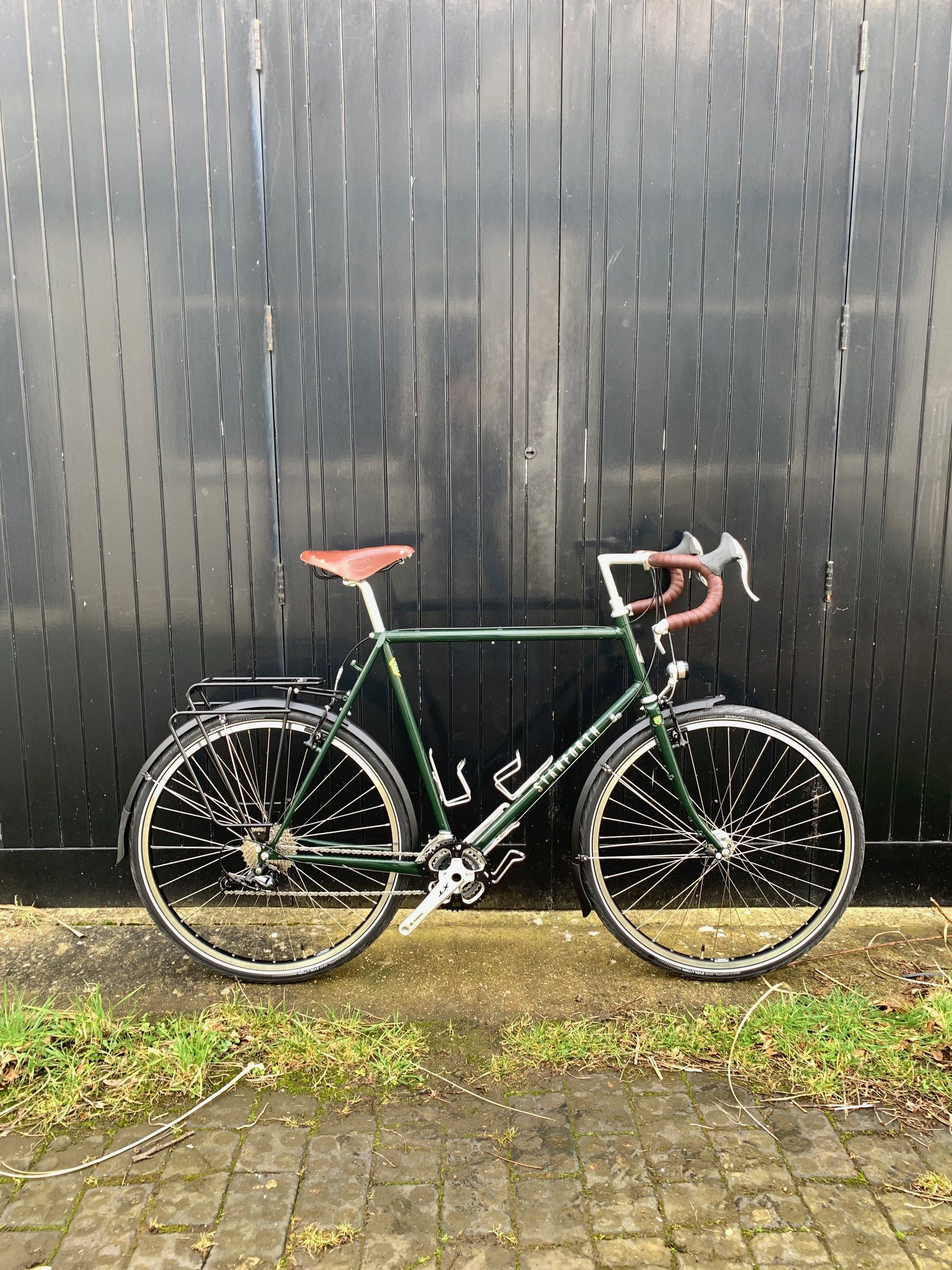

Jag gav inte upp jakten men fick upp ögonen för Stanforth Bikes. Det är typ gammal mtb-geometri. Den tickade alla mina boxar. Engelskt hantverk, upright position, v-brakes, lugged stålram, bar end shifters och komponenter som ska hålla över tid.
Jag beställde en vad jag tycker otroligt fin https://www.stanforthbikes.co.uk/kibo-dirt-drop med 700c. Jag väntar just nu på cykeln som bör komma i mitten av april, början av maj.
Har köpt på mig all gear som kan behövas under vintern så även om cykeln var dyr så har jag ändå lyckats hitta tält, sovsäck, madrass, cykelväskor, stormkök osv osv för ~2000kr totalt.
Första turen blir en 3-dagars test för att se hur det känns och sedan en 7-dagars senare i sommar. Så vi får väl se vad det blir.
Gamla MTB-ramar för touring?
Ser mycket fin ut!
”Engelskt hantverk, upright position, v-brakes, lugged stålram, bar end shifters och komponenter som ska hålla över tid.”
Det låter som en cykel som jag inte skulle tacka nej till själv, lika lite för vad den representerar som för vad den inte representerar. :)
Mina ännu mycket begränsade experiment med å ena sidan en touring-konverterad 90-tals 26” mtb och å andra sidan en klassisk 700c touringcykel av på sin tid finaste sort bekräftar i princip det som skrivits här i tråden. Jag hade inte tvekat en sekund att ge mig ut på långfärd med mtb-konvertiten. Men jämförda sida vid sida så blir det också tydligt hur kursstabil touringcykeln är. Jag har aldrig tidigare upplevt mtb:n som ”svängig”, men efter några mil på touringcykeln så blev de första hundra metrarna på mtb:n tämligen vingliga.
Nåväl, detta om detta. Hoppas att du blir nöjd med nya cykeln, skriv gärna ett par rader om både cykel och cykling framöver!
Fick just bild från byggaren.
Bara frakten kvar då...

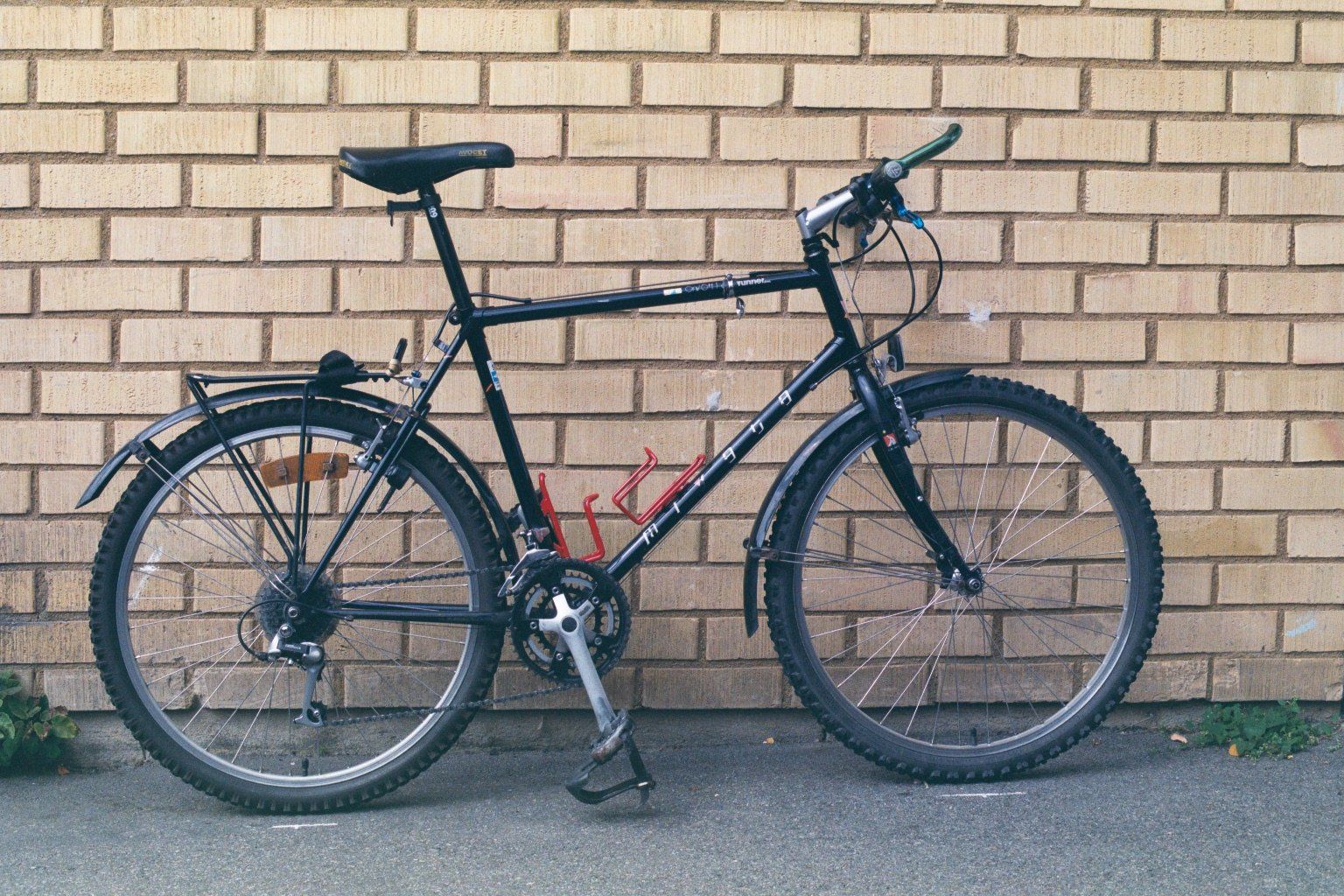

TS: Jag tycker man ska leta efter en Miyata On/off Road Runner (se Miyata-tråden).
Den är konstruerad för packad långfärd på grusvägar/traktorvägar/stigar.
Såldes med 1.65' däck med rullvalk men bättre att byta till hårdpumpade 2-2,2' knottriga däck så skyddar knottrorna från många glas/skit punkor.
Köp/byt oxå till 36 ekrat framhjul med navgenerator så har man alltid belysning när det behövs (livsfarligt utan).
Har denna köpt 1992 coboltblå B201 Miyata On/Off Road Runner 201/2''.
Det är en väldigt vacker färg, ser svart ut till en solstråle träffar röret då det uppstår ett midnattsblått gnistrande hål.
Bakpakethållaren är en kinesisk Blackburn-kopia.
Styrstammen är bytt, jag är 183cm lång.
Handtag/bromsar/växelregage är bytta till enkel kombinerad V-bromsmodell.
Såldes tyvärr med ovala Shimano-skiten de kallar "Biopace", har ett Deore vevparti liggande sedan några år för byte.
Detta är alltså en cykel konstruerad för packade långturer (fast de flesta inte fattar detta) från 90-talet som finns ute på marknaden billigt. Små, starka hjul (26', korta ekrar).
Muffad ram av Miyata spline (ribbor) cr-mo trippelreducerade rör, 0,9-0,6-0,7mm, med 5% sluttande överrör för förstärkt front. H=71'/S=73*.
Framgaffeln har två lödda öglor nere för skärm/hög packhållare och lött skruvfäste för lowrider på benet.
Diagonalröret har oxå skruvfäste på undersidan för bränsleflaskan, inget ev. spill på andra prylar.
Satsa på riktiga packhållare, livsfarligt att åka med fladdrande väskor.
T.ex. denna Tubus Grand Expedition Lowrider 26/28" - Svart hollandbikeshop.com - mkt bra fabrikat.
Gjord av cromoly-rör så när ett stag går av åker man till närmaste by väljer mack/kafe/div.-handel så svetsar dom ihop packhållaren igen. Går nog inte så bra om den är av aluminium och man står i en lien by i Afrika.
En sådan häringa maskin från cyklingens storhetsperiod blir en utmärkt långfärdare om den är i bra skick och folk begriper inte ens vad de säljer för några kronor.

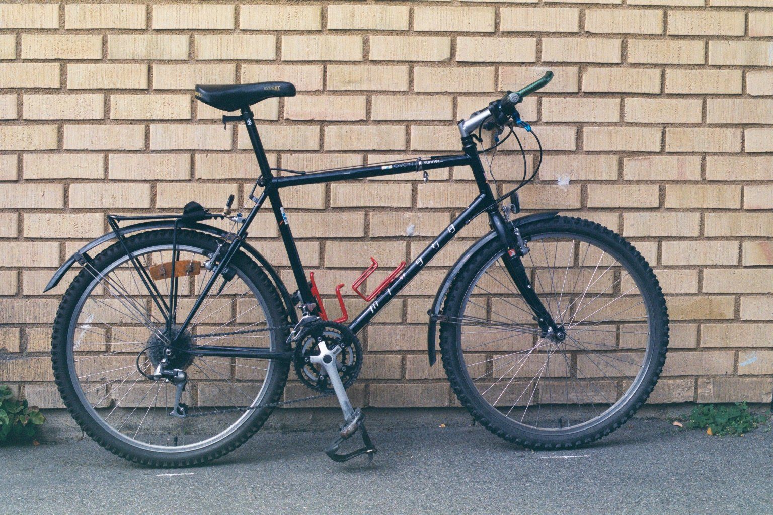

Det är en väldigt vacker färg, ser svart ut till en solstråle träffar röret då det uppstår ett midnattsblått gnistrande hål.Visa bilaga 477498
Mvh.

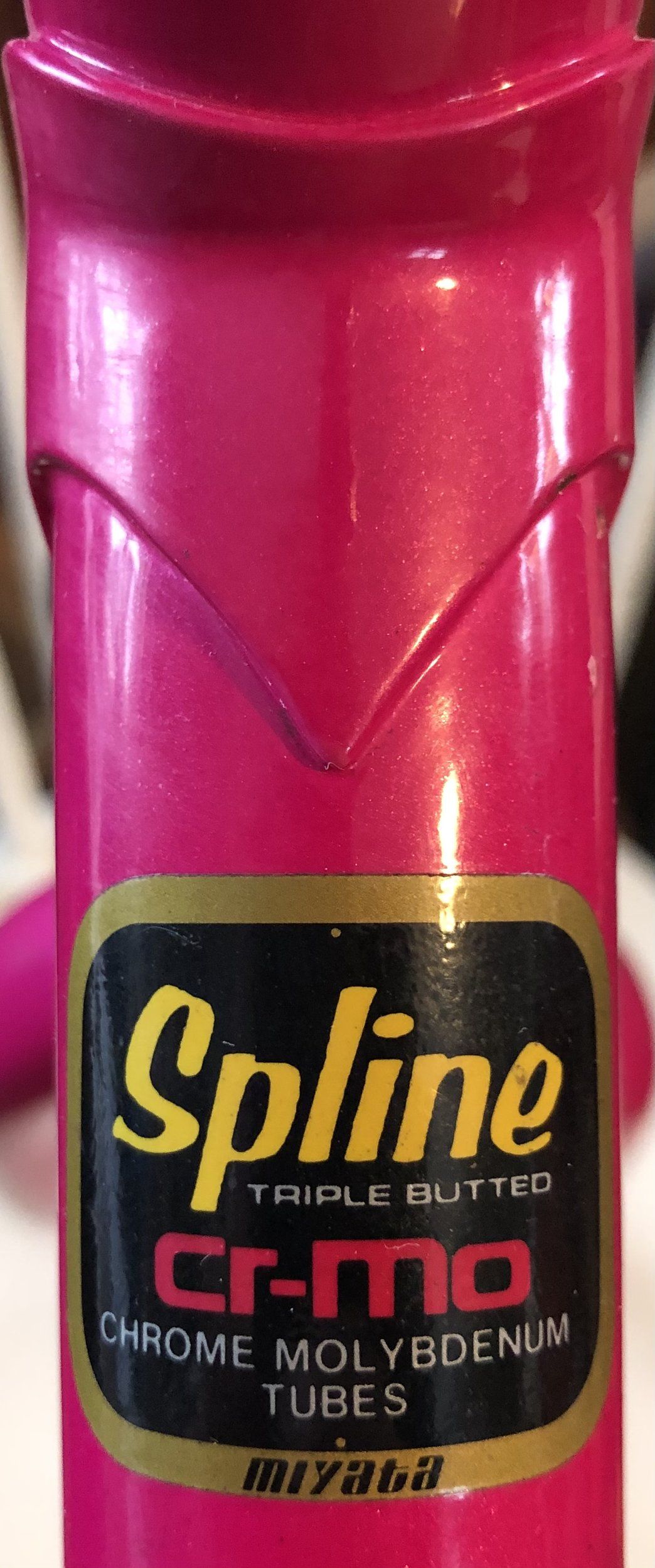

Den där måste du dela i ”Visa din Miyata”! Har du dessutom saftiga berättelser om vilka turer den har tagit dig på, vare sig det är till och från Domus eller till och från Dominikanska Republiken, så är iaf jag och säkert många med mig idel öra.
Jag håller fö. med om att On/Off är en veritabel sleeper som långfärdscykel.

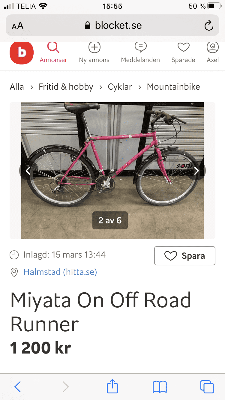

Denna ligger på blocket nu. Den här versionen saknar pakethållatfästen på gaffelbenen och det tredje flaskhållarfästet på diagonalröret, men om bara storleken är rätt så är ingetdera av det något oöverstigligt problem. Just de detaljerna lyfts ofta fram som fullständigt avgörande för om en cykel duger för långåka eller ej. För egen del är de just bara detaljer som jämfört med tid, jobb/semester, möjlighet och ffa vilja att åka ifrån familjen och tusen andra saker krymper till noll och intet.
Som den ser ut på bilden så är denna och dess likar skittråkiga. Men strippade på rostigt och mossbelupet junk är de riktigt fina. Bygg sen upp dem med fungerande komponenter så är det bara ovanstående om och men som står mellan dig och Långfärden.
OBS! Kolla också att sadelstolpen inte (spell I-N-T-E) sitter fast. Gör den det så råkar jag veta alltför väl att det förvisso går att lösa, men det är ett j-a skitjobb!

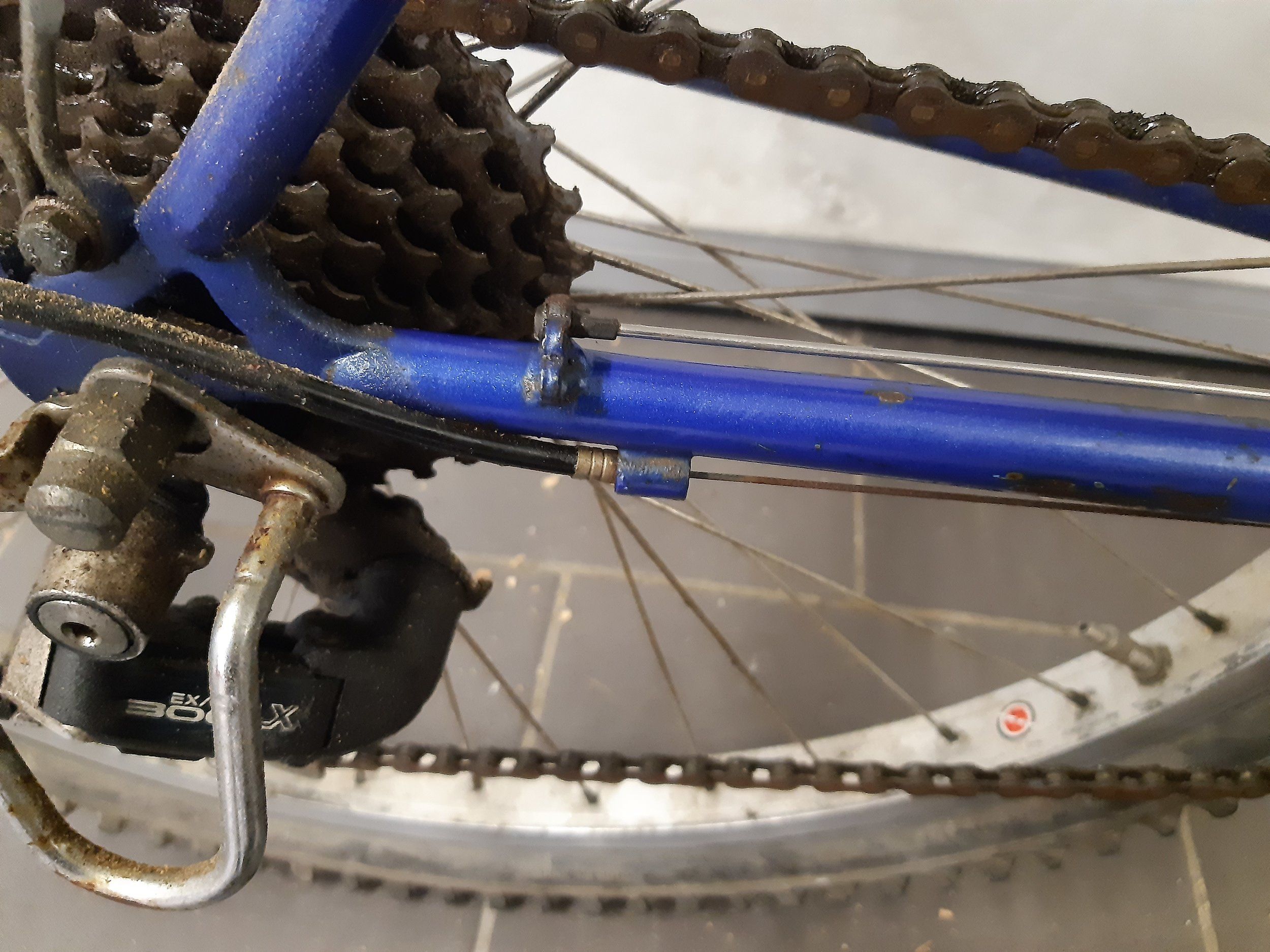

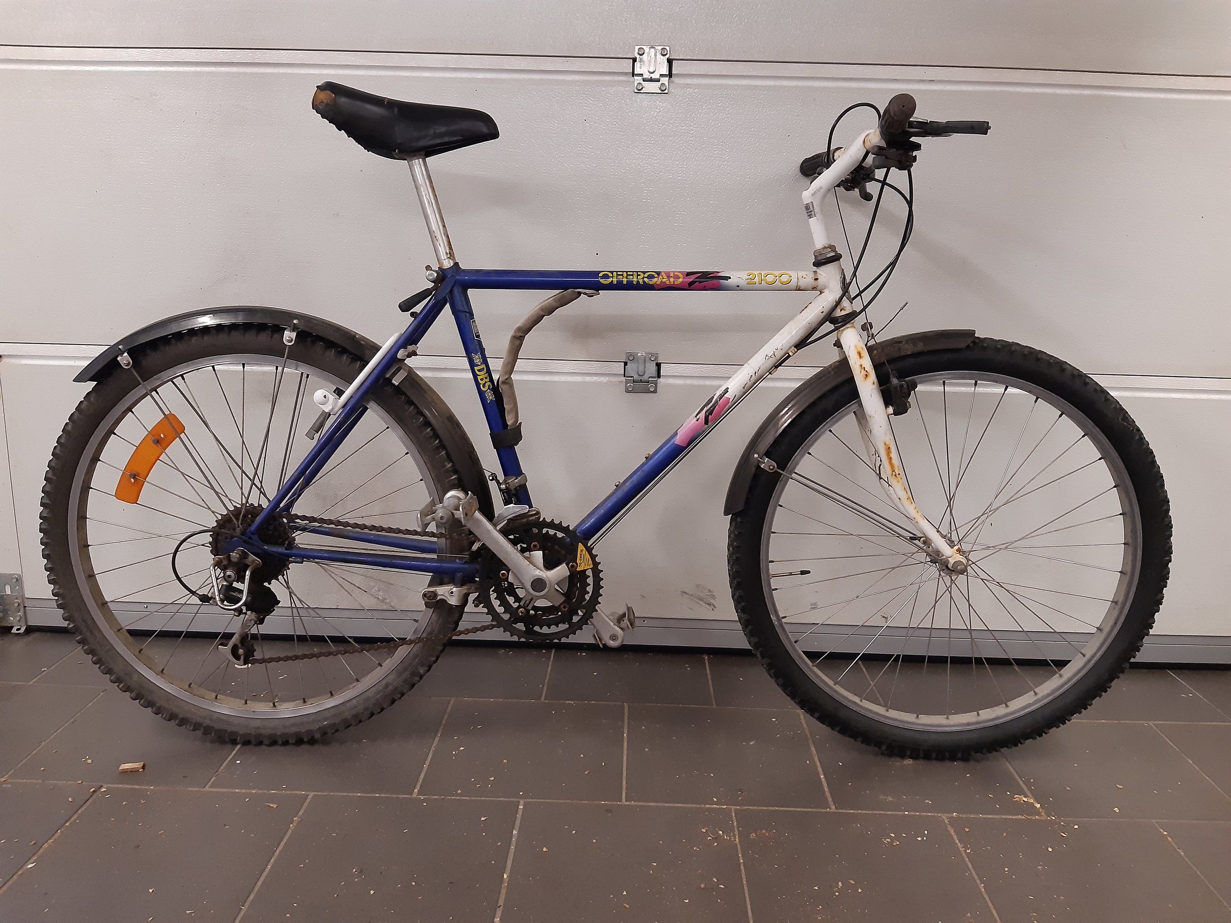

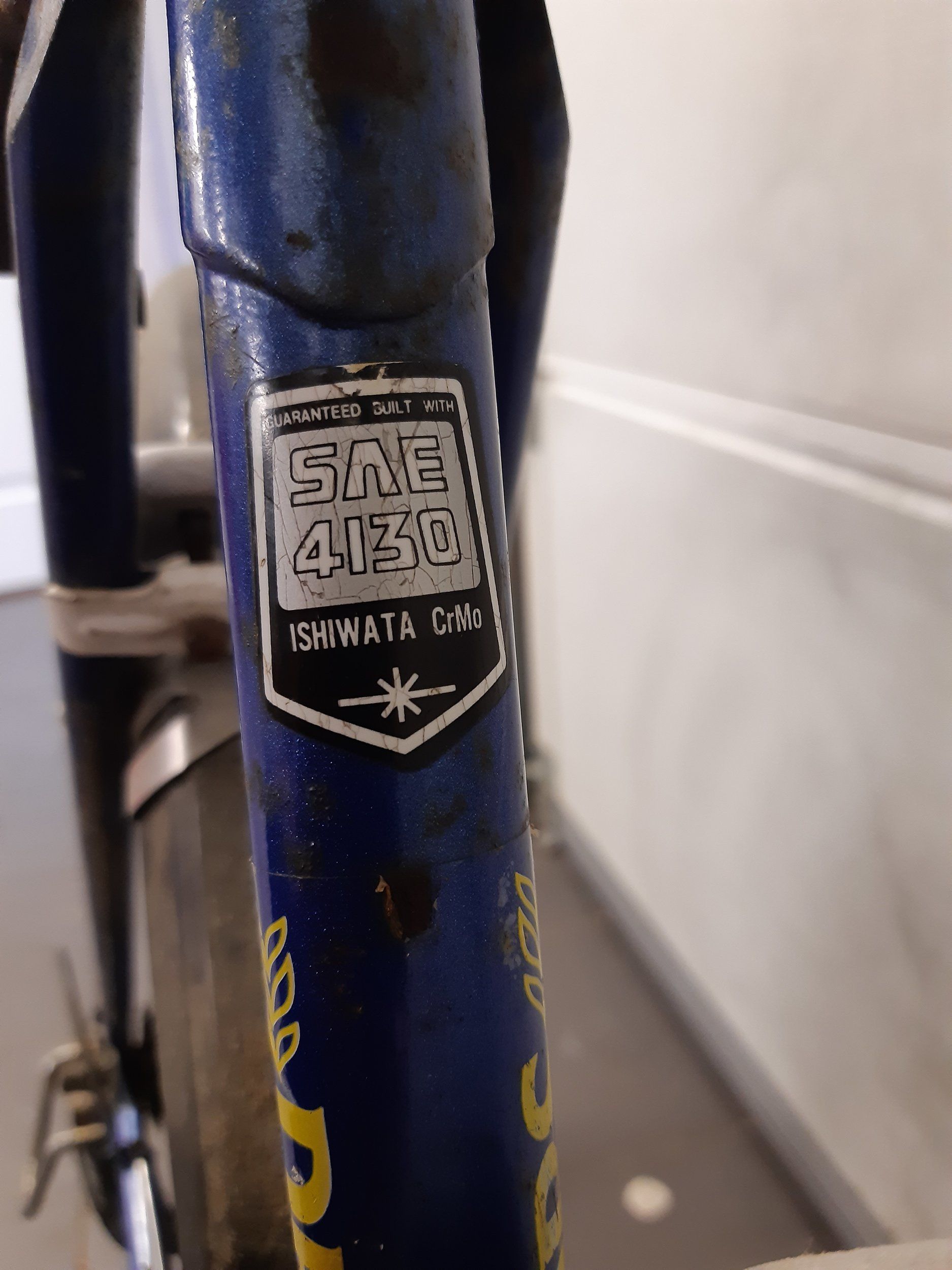

Tjena! Skulle detta kunna vara något att bygga touring-hoj av? Allt fungerar men skulle behöva kärlek. Hur mäter man toptube? Finns det någon marknad för gammla mtbś ?
    652.3 KB · Besök: 150
    535.7 KB · Besök: 153
    341.3 KB · Besök: 137
Den är sannolikt ganska sval på begagnatmarknaden, men om det är din cykel och det är du som ska toura, om storleken stämmer och om ram och gaffel är hela och raka så gå loss och bygg, packa väskorna och dra på tur!
Du kommer att få höra hela standardpaketet om hur vilken bysmed som helst kan svetsa en brusten stålram yada yada, 26” är det enda som gäller utanför tullarna yada yada och bakbromsen är gammalmodig yada yada. Men vi gamla stötar som delar med oss av dessa och övriga universella sanningar tillbringar besvärande lite tid på touring i förhållande till hur bergsäkert vi slår fast Hur Det Ligger Till. Så bara bygg ihop cykeln och kör! Skriv en turrapport.
