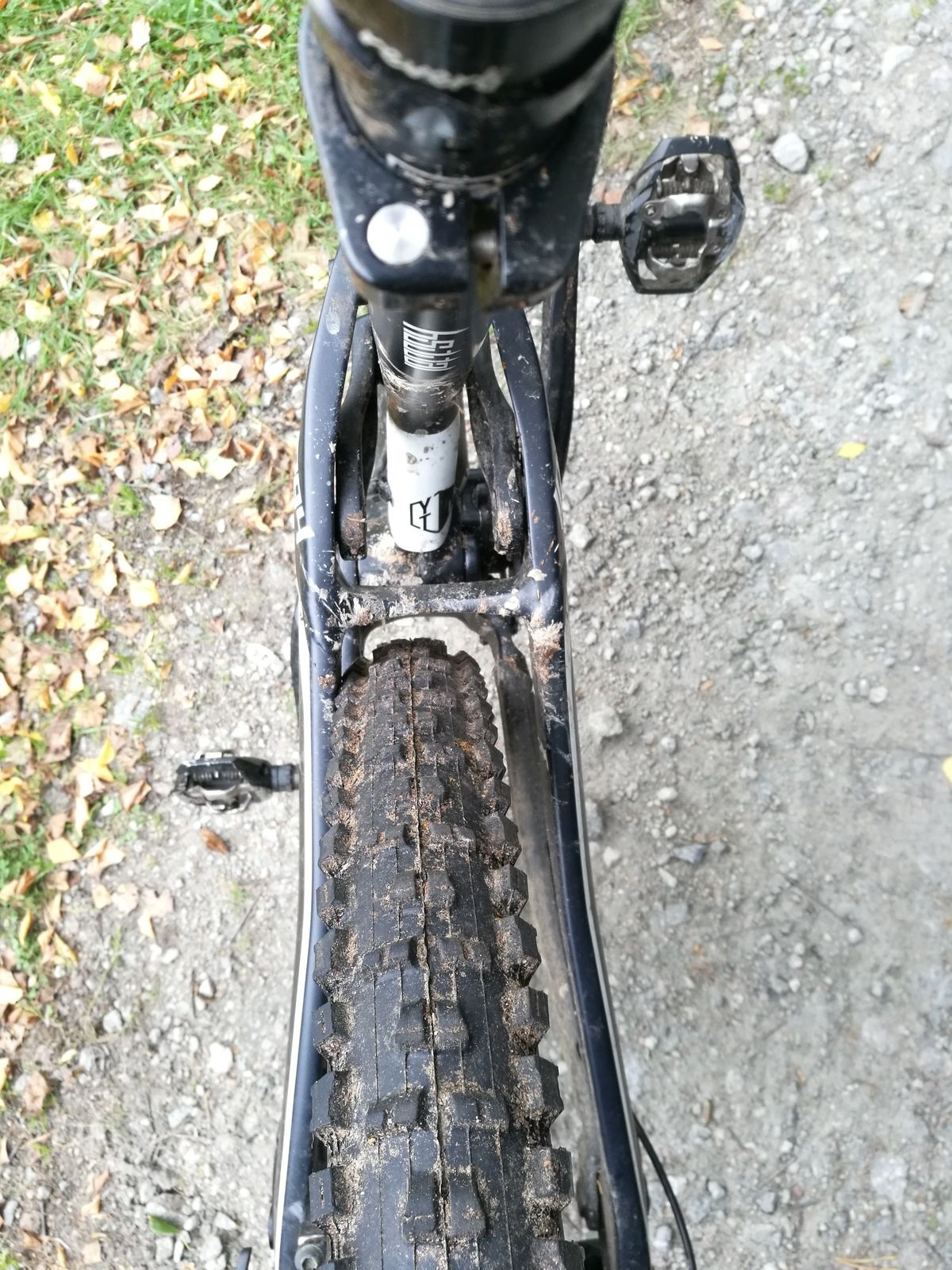

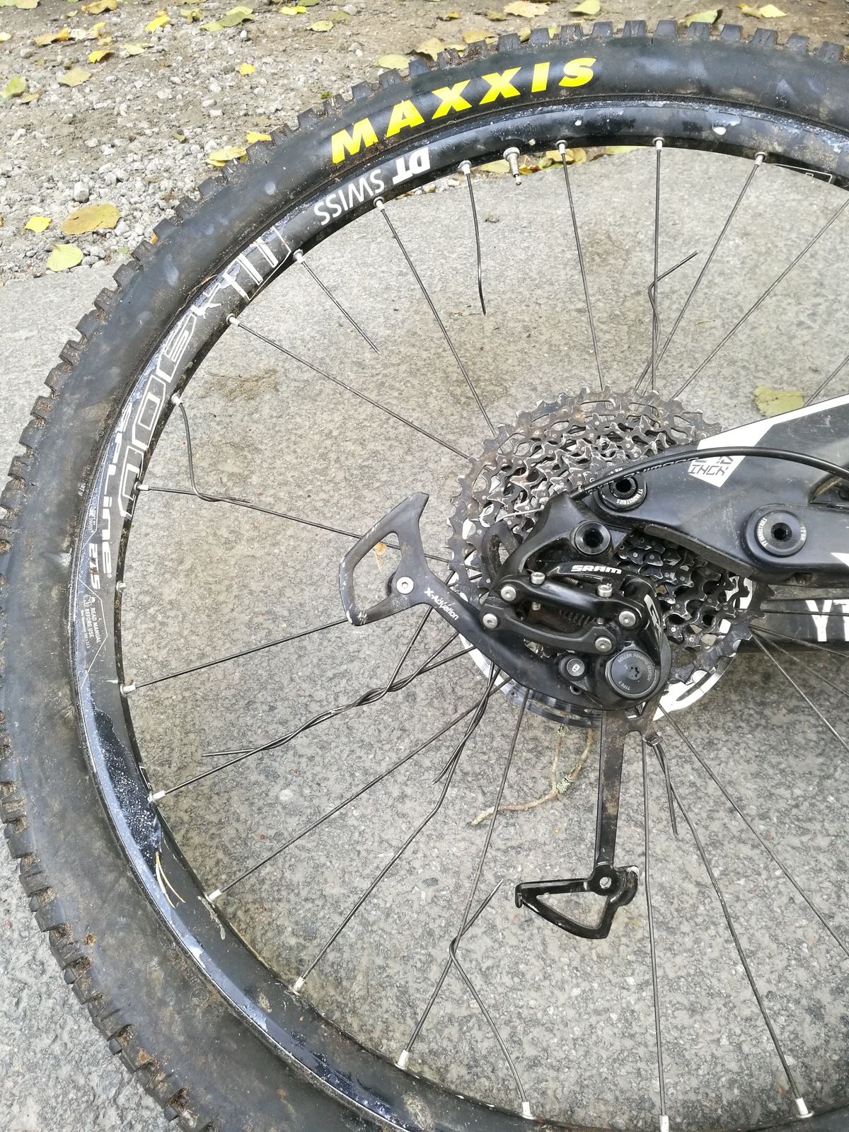

Lyckades skrota bakhjulet igår, växelföraren åkte in i ekrarna. Ny växel är på gång.
Har ingen större lust att köpa nytt/nya hjul så frågan är om det går att rikta? Det är såpass vint att det tar i ramen på ena sidan.

Beställt nytt växelöra också? Har du ingen i reserv kan det vara läge då den antagligen är sned, borde ju ha gått av av den där syningen av ekrarna!

Nytt växelöra har jag, det som satt på blev bara lite snett, tycker som du att det skulle ha gått av!

En sån där eker-rensning gjorde jag också en gång. Det blev rakt utan större problem. Det jobbigaste var faktiskt att trä i nya ekrar i ett delvis redan uppspänt hjul. Fick dock lossa alla ekrar en hel del och nästan börja från scratch för att få det bra.

Riv ner hela hjulet, bort med alla ekrar/nipplar och frilägg fälgen. Kolla hur krokig fälgen är, är den bara lätt vågig och inte deformerad går den nog att återanvända. Är den dålig, byt. En fälg är inte jättedyr https://www.bike24.com/1.php?conten...4]=16656;pgc[17671]=17674;orderby=2;pitems=50
Självklart byter du ALLA ekrar https://www.bike24.com/1.php?content=8;product=52117 och nipplar https://www.bike24.com/1.php?content=8;product=15728 när du håller på (vissa DT-fälgar levereras med nipplar, om du byter fälgen också dsv.).
Använd kalkylatorn för att kolla upp din ekerlängd https://spokes-calculator.dtswiss.com/en/calculator

+1. Jag har gjort samma. Se det inte som att rikta ett skevt hjul, se det som att bygga ett nytt, och är det metallfälg och hyfsat många ekrar så ska det gå bra.

Nya ekrar för 300kr, en ny XM 481-fälg för 800 kr (om den gamla är trasig) och du är klar.

det är faktiskt inte troligt att fälgen är sned trots behandlingen, men sammanlagt lär det vara mindre jobb att riva hjulet, för att bygga upp igen. tar en dryg kvart, sedan tar det typ en halvtimme att rikta noggrannt.
fördelen är så också att du lättare kan kolla att fälgen trots allt inte blivit vind. räta isf upp den. om det inte går med våld går det med mera våld. jämnt träunderlag och kroppstyngd gör susen:)

Nu blir jag allt konfunderad då du brukar skriva kloka inlägg. Hur skulle fälgen kunna bli skev av att några ekrar blivit kapade av växeln? Det låter ytterst osannolikt. Den lilla snedvridning som erkarna ger borde inte räcka för att åstadkomma en permanent deformation. Eller?
Och varför räkna på ekerlängden? Det är ju bara å ta loss ett par och mäta.

Jag har skevat fälgar, sträck metallen genom att skrota ekrar, konstigare saker har hänt. Bättre att kolla fälgens status innan man börjar bygga upp hjulet igen, eller hur? Men jag tror också att de går att återanvända.
Sträckta ekrar är inte klockrent enkelt att mäta rätt, dock lättare med SP än J-bend. Det skadar inte att köra ekerkalkylatorn, med just de ekrar och nipplar som är tänkta att inhandlas. Olika nipplar (typ/längd) drar olika långa ekrar. Tunna ekrar (Revolution) kan ibland väljas kortare än grövre dito (Champion).
