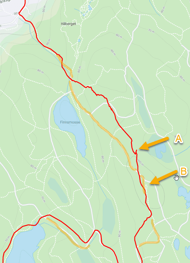

GPS mottagningen har drivit några gånger när jag har rört mig i skogen.
Typ här, när jag tog mig upp till toppen på Änggårdsberget.
Vet inte hur bra de nyare är i jämnförelse.

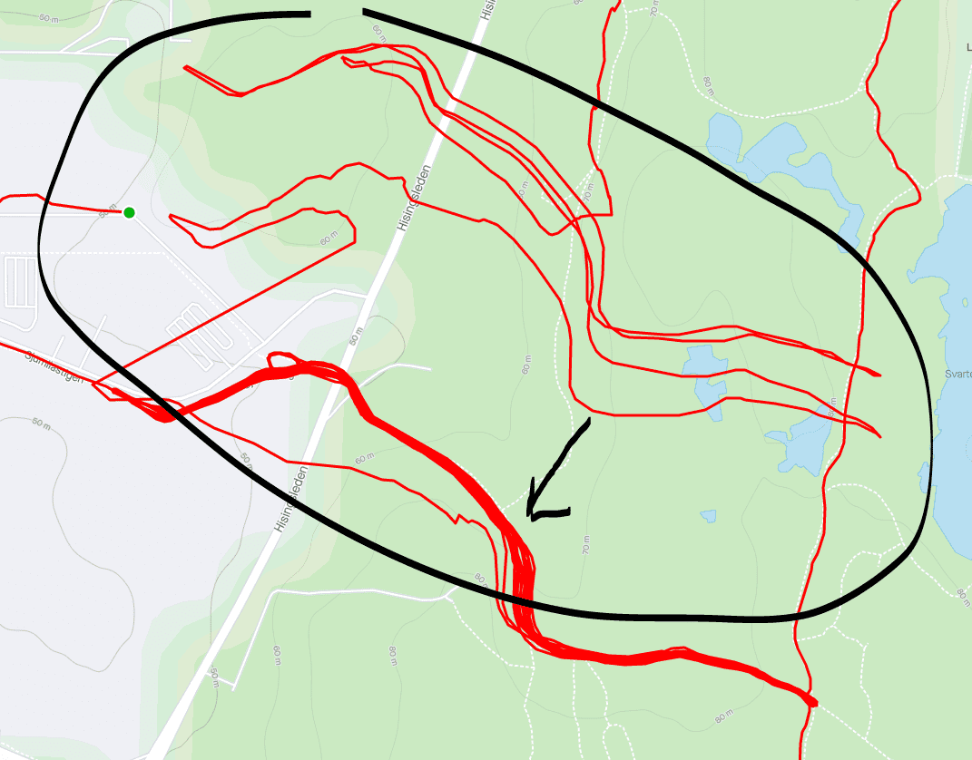

Är gps datan exporterad från typ Garmin till Strava eller något åt det hållet?
Det där ser mer ut som ett konverteringsproblem än gpsdata toleranser.
Någon mjukvara har avrundat lite grand ?
Garmin 520 något att ha idag? Vad är den värd?
Garmin Edge -> Luren -> Connect -> Strava, ser likadant ut på Connect. ?
Glonass på, varje sekund inspelning och fartsensorn.
Låter som du prickat in allt. Men se också till att du kör senaste firmware. GPS-chippet har sin egen firmware. Kan behövas kopplas in via USB-kabel till dator för att se alla tillgängliga uppdateringar i Garmin Express programvaran.
