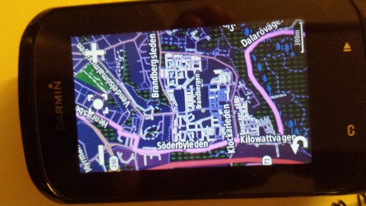

Är det någon som har koll på varför min karta ser ut som en gammal "dos" karta, vad är det
jag har missat?
