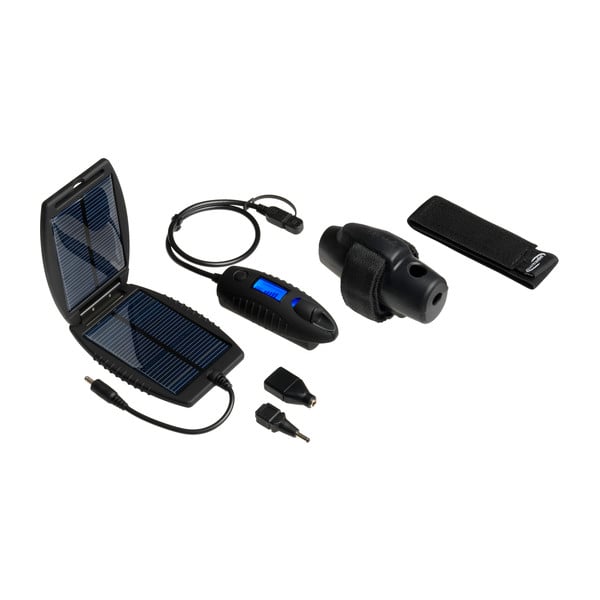

Vet någon här om man kan köpa en laddare till en edge500 som man inte behöver koppla till ett vägguttag utan bara trycka in ett batteri eller två i den som gepeessen kan suga i sig?
När man kollar bilden på deras reseladdarkit för endast €79 så ser en av sakerna (den med den blå saken i) nästan ut som en sån men €79, come on!!
Garmin Edge 500
Eftersom "allt" laddas via USB nuförtiden så kan du köpa vilkem USB-laddare som helst,'
http://www.clasohlson.se/Product/Product.aspx?id=167105202
http://www.kjell.com/sortiment/el/b...a-batterier/powerpack/usb-batteripaket-p31779
Se bara till att få med en passande kontaktadapter:
http://www.kjell.com/sortiment/el/b.../powerpack/nodladdare-for-mobiltelefon-p44023
Även DX har en hel del som borde funka, kolla här
http://www.dealextreme.com/p/2xaa-p...sb-cable-for-samsung-i9220-i9103-black-112682
http://www.dealextreme.com/c/external-batteries-power-supplies-522
/Håkan
