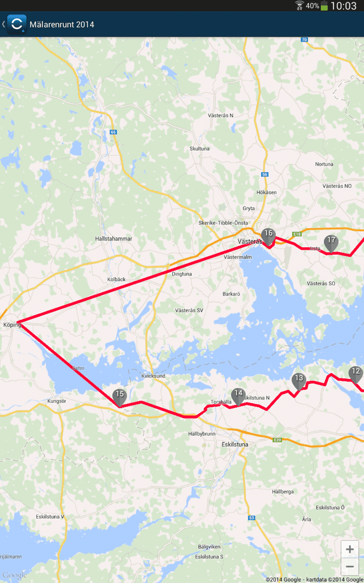

Under gårdagens mälarenrunt så slutade min 510 att logga gps, ingenting syntes på displayen om tappad kontakt eller loggning. Fart visades hela resan och distansen stämmer, körde utan mätning på hjulet vilket gör det extra märkligt.
Tankar någon?
> extra märkligt. Tankar någon?
Inte någon annan utrustning som i smyg rapporterar hastigheten, typ ett PowerTap-bakhjul? Annars kanske fullt i det interna minnet? Vet faktiskt inte vad som händer då, men kanske går enheten ner på någon form av mindre dataintensiv loggning...
> Tankar någon?
Hade det på min 510 här om dagen oxå.
Startade om den och sen funka allt.
Garmin Edge 510 och 810
Ingenting som loggade i smyg, bara gps och pulsen.
Pausade på lunchen i torshälla, men ingenting som skulle ge mig någon anledning att behöva göra en omstart.

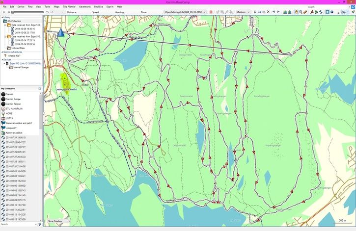

Sambal Oelek skrev:
> Shit vad bra Garmin BaseCamp är! Sitta och fixa
> rutter i Garmin Connect blir man ju knäpp på.
> Dessutom enkelt att trolla med befintliga pass
> (som jag gjort här, slagit ihop två st till en
> ny).
> http://www.garmin.com/sv-SE/shop/downloads/basecam
> p
Som vanligt finns det ingen version för Linux :(
